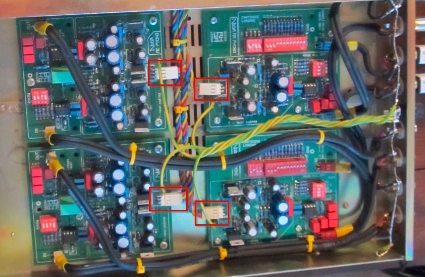

Chłopaki coś mi padło, nie gra jeden kanał (lewy akurat) na MM i MC objaw jest taki sam.
Gra tylko jeden kanał i szumi przy okazji.
Dźwięk w lewym głosniku jest przy skręceniu balansu i sporej mocy, ale bardzo słaby - w zasadzie minimalny.
Prawdopodobnie przyczyna może leżeć w sekcji zasilania, ale nie wiem tego na pewno i prośba o porady co i jak sprawdzić.
Tu fotka z innej okazji: strzałka tylko wskazuje węzeł wyjściowy zasilania dla obu sekcji 2xmono.
https://drive.google.com/file/d/0B8YCJs ... lRbmc/view

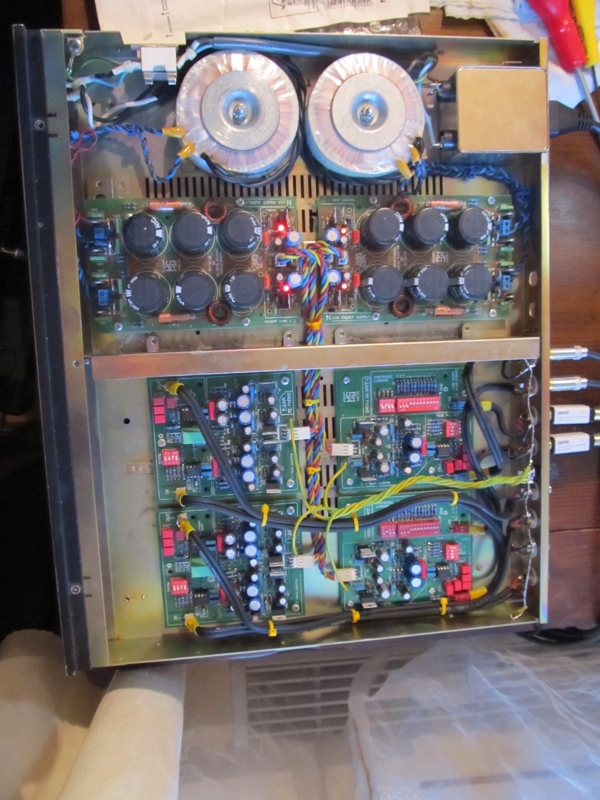

Prawdopodobna przyczyna awarii to przenosiny z półki na półkę i lekkie wygięcie dolnego padu obudowy.
Tutaj zdjęcie poglądowe bez przeszkód:

A tak na poważnie. Niestety nie znam konstrukcji NUDYII. Wyglada mi na to, że kazdy kanał ma swoja płytkę. I chyba także każdy kanał ma swój zasilacz. To by sie wtedy zgadzało, że jak padł jeden zasilacz, to padł jeden kanał zasilany z tego zasilacza zarówno w MM jak i MC.
Co sprawdzić? - Na poczatek wyłączyłbym urządzenie na kilka-klkanascie minut, a potem miernikowym pikaczem sprawdził połączenia zasilania od zasilaczy do modułów.

Ja bym przede wszystkim rozruszał ten pad aby sprawdzić czy ma to wpływ na któryś z kabli łączących płytki (przede wszystkim od zasilania). Może po prostu coś nie styka? :think:

Sprawdź czy te wtyczki dobrze siedzą.
Możesz każdą wyjąć i wpiąć ponownie. Na nich możesz też zmierzyć napięcie przychodzące z zasilacza. Środkowy pin to masa z tego co pamiętam. Między nią a tymi zewnętrznymi powinno być napięcie. Porównaj je między działającą gałęzią a tą walniętą.

klin pisze: Między nią a tymi zewnętrznymi powinno być napięcie. Porównaj je między działającą gałęzią a tą walniętą.
Na wszystkich jest 14.5V.

Dragant pisze: Na wszystkich jest 14.5V.
To dziwne...wszystkie wtyczki mają takie same i odpowiednie napięcie? I nie działa zarówno płytka MM jak i MC dla tego jednego kanału?
Dragant
Posty: 940
Gramofon: Sony PS-X70
Re: Nuda II - padło coś, diagnoza pomoc
Post autor: Dragant »
Też mnie to zaskoczyło, ale jest tak jak piszesz. Jakiś czas temu Darkman miał problem z Nudziarą i okazało się, że jedna wtyczka była luźna (jeden z kanałów w sekcji MC). Tym razem to coś mniej trywialnego, a ja się poddałem już w diagnozie.

Ja bym na wtyczkach nie mierzył. Bardzo łatwo o zwarcie, a tego te zasilacze nie lubią. Na płytkach powinny być odpowiednie pady do pomiaru napięć i to jest najlepsze miejsce, Nawet jak jest napiecie na wtyczce, to nie musi być na module bo wtyczka może nie łączyć. Żeby już tak zupełnie do końca sprawdzić zasilanie, to mozna je zmierzyć na nogach op-ampów. Sprawdź w nocie na których nogach mierzyć
P.S. Napięcie w jednej wtyczce na obu pinach po za masą nie może być po 14V. Może być +14V i -14V

chudy_b pisze: P.S. Napięcie w jednej wtyczce na obu pinach po za masą nie może być po 14V. Może być +14V i -14V
Oczywiście. Skrót myślowy. Jest -14,5V i 14,5V na każdej wtyczce.

Klin- Co do wtyczek jedna wydała nam się krzywa lekko w elemencie, który jest na płytce (czyli męskim).
Jakieś buczenie pojawia się przy sprawdzaniu osadzenia kabli zasilacza sekcji MC.
Chudy, tak to dwa bloki zasilania i podwójne kanały/płytki sekcji MM i MC, bo to double mono.
(Coś jak monobloki we wzmakach - ta zasada działania).
No dobra radźcie chłopaki dalej, co wydumamy i z góry dzięki.

A co tu dalej radzić? Przy takim objawie że jeden kanał nie działa w obydwu sekcjach, na 99% macie problem z zasilaniem. Pomierzcie porządnie napięcia, porównajcie sprawny i niesprawny kanał. Sprawdźcie masy.
