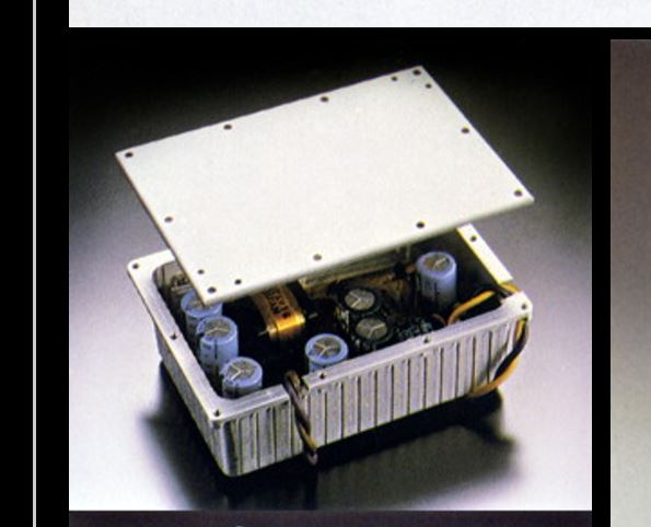

Skoro oba kanały zachowują się identiko to obstawiam zasilacz, czy coś inszego może jeszcze być ? Zasilacz impulsowy Sony zastosowało bo komponent miał być mini rozmiarów.

Też tak myślę. Podepnij inny i się dowiemy.

Też mam, z hifiengine. Patrzyłem. Możliwości jest sporo. On jest upakowany jak iphone. Mosfety, sterowniki, switche na półprzewodnikach i inne cuda. Mega trudny do rozebrania. Jak się całkiem zbiesi to pogrzebię w sekcji zasilania i jak nic nie znajdę to go chyba wywalę po prostu i poszukam zastępcy bo to syzyfowa praca.
