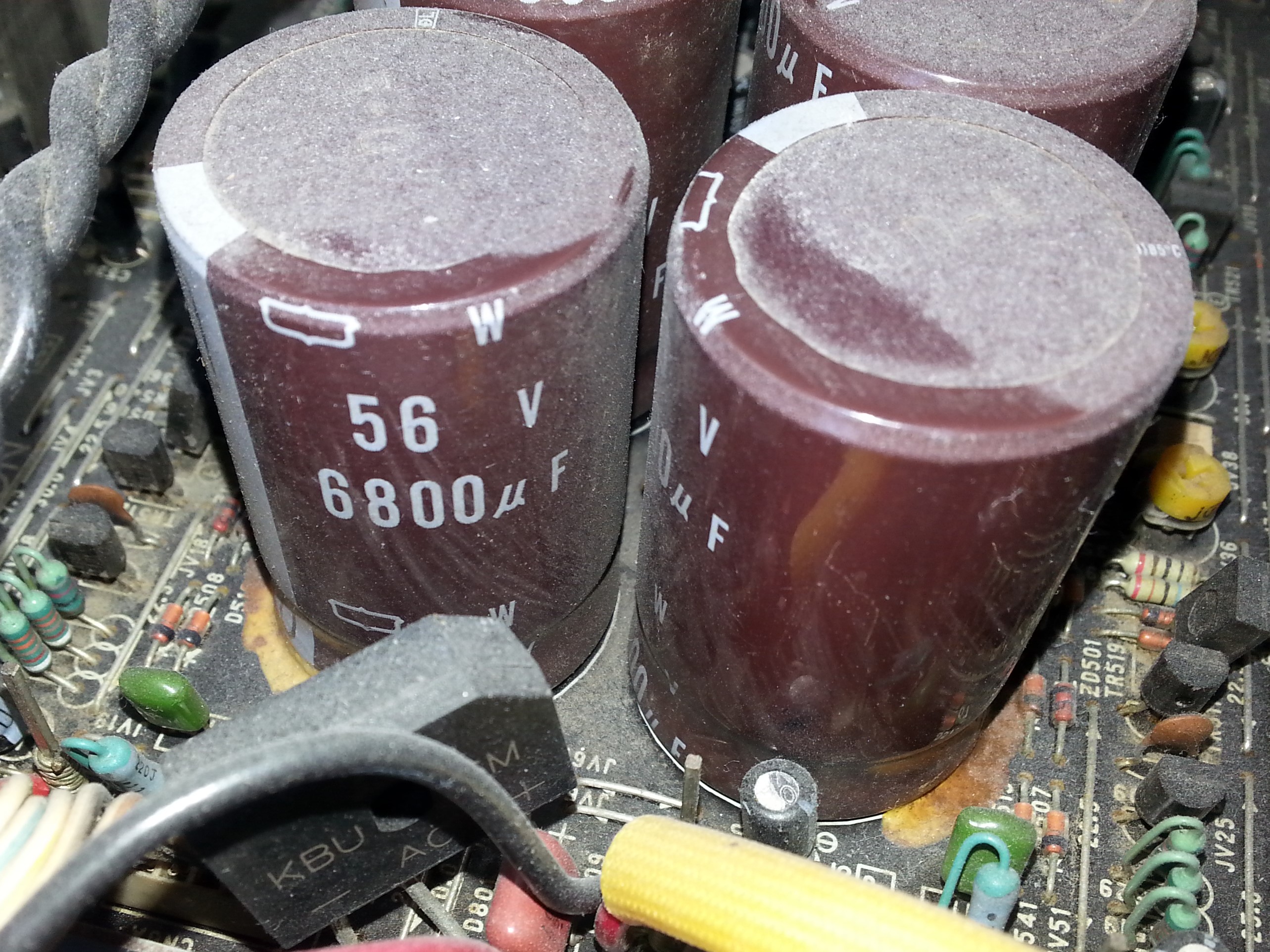

Właśnie zabierałem się do zakupu kondensatorów do Denon-a PMA 860, gdy po wylutowaniu zauważyłem że te największe (6800 uf, 56v), w sumie cztery mają po 3 nogi i w dodatku rozstaw 15mm. Na allegro sprzedają tylko normalne (tzn, z dwoma nogami) i w dodatku 10 mm. Stąd moje pytanie, gdzie można nabyć pasujące kondensatory, ewentualnie co można zrobić aby dopasować te ogólnie dostępne.

Wrzuć jakieś zdjęcie tych kondensatorów. Może to tylko noga "montażowa", a może to kondensatory typu 2 w jednym. Były takie w polskich sprzętach np. w Radmorach 5412.

Zdjęcie ze wzmacniacz, jak trzeba to wylutuje i wstawię foto wieczorem.

Witek73 pisze: gdy po wylutowaniu
Myślałem, że masz je wylutowane.
Ze schematu i rysunków PCB nie wynika żeby miały to być jakieś nietypowe kondensatory.

Jakoś trzeba słuchać więc wlutowałem z powrotem.

Witek73 pisze: Na allegro sprzedają tylko normalne
Szukaj porządnych markowych kondensatorów. Nie wkładaj taniej chińszczyzny.

Ostatnio wymieniałem w płytce przedwzmacniacza i padło na nichicony, teraz też miałem na te wymieć, nawet są na alle, tylko ten rozstaw...

Chyba, że doradzisz co mogło spowodować zanik basu. Dopóki nie miałem porównania to jakoś to grało, ale pożyczyłem z głupia od znajomego unitrę, bodajże t 9100, wiem podły amplituner, ale bas miało ze 3x lepszy. I to mnie dobiło.

Witek73 pisze: tylko ten rozstaw..
Ostatecznie można nawiercić nowe otwory. Miejsce jest.
Witek73 pisze: co mogło spowodować zanik basu.
Pytanie, czy zanik, czy zawsze ten wzmacniacz tak grał? Polskie wzmacniacze przeważnie miały możliwość bardzo mocnego podbicia basów konturem i regulacją. Taka była moda i kiepskie kolumny. Wcale nie oznacza to, że grało to poprawnie, więc to nie najlepszy pomysł by traktować je jako odniesienie.
Jeśli bas faktycznie zniknął, to elektrolity są dobrym tropem. Duże filtrujące w zasilaczu przede wszystkim, ale inne także.

Ano miejsce jest, dzięki za pomoc.
