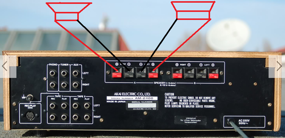

Posiadam wzmacniacz AKAI AM-2400 oraz kolumny ITT HYPERION H3-75 (4 Ohm). Do którego wejścia podłączyć komputer kablem jack - 2cinch (tylko w celu sprawdzenia czy wszytko działa, jeśli tak będzie to gramofon będę kupował w najbliższych dniach)? Czy dobrze podłączyłem kolumny 4 Ohm? Wolę się zapytać wcześniej, żebym nic nie popsuł. Sprzedawca kolumn pooznaczał mi przewody i odizolował tak aby pasowały do tego wzmacniacza.

Tuner i Aux. Dodatkowo powinieneś sprawdzić Phono, ale nie podłączaj do niego RCA z laptopa.
Tak.

Kabel od PC wepnij w AUX (lub tuner), byle nie w phono. Tylko z PC wyprowadź z "line out" - jeśli ze słuchawkowego to b. wycisz na komputerze.
Gniazd z tego co widzę, nie masz wyraźnie oznaczonych, więc postawił bym śmiałą hipotezę że gdzie byś nie wpiął, będzie działać.

Ten Akai obsługuje kolumny 4-16 Ohm, więc schematyczne oznaczenie jest poprawne. Nawet jeśli sprzedawca źle oznaczy Ci polaryzację kolumn, to nic złego się nie stanie, a na pewno to usłyszysz. Wtedy tylko zamienisz czerwony z czarnym w jednej z kolumn i będzie OK.
Generalnie przy jakimkolwiek przełączaniu przewodów (zarówno kolumnowych jak i sygnałowych) wyłącz wzmacniacz i gałkę Volume skręć do zera. Taka dobra praktyka do przepinania i podłączania sprzętów, w szczególności takich, których nie jesteś pewien.
