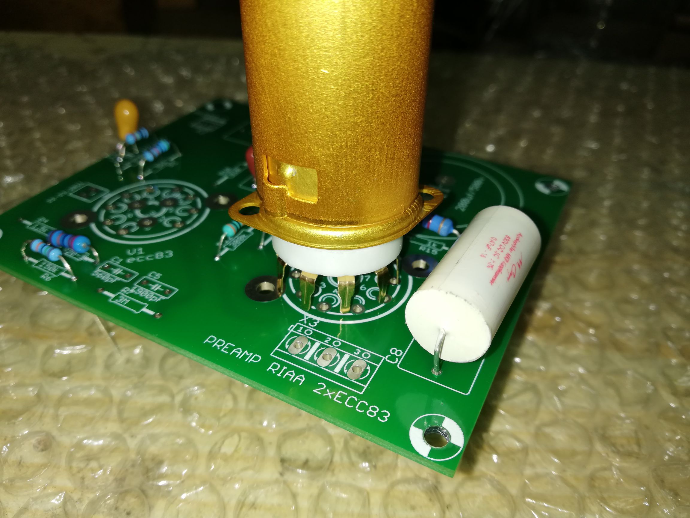

Re: Hiraga - budowa
No i d...a
Podstawki Noval które zakupiłem z ekranem, nie pasują do płytek
Średnica okręgu pinów 18mm PCB w podstawce 20mm i jakieś grubsze są te piny...
Także tego... Budowa trwa

Re: Hiraga - budowa
Kibicuje Twojej zawziętości.
Niestety podstawek nowalowych jest z 10-szt różnych, w tym połowa do druku i jeszcze 3-rodzaje ekranów(w tym jeden z gwintem)
Jeśli rysujesz w płytkę obstaw tam kilka podstawek nowalowych właśnie, ze względu na różne podstawki, wyjdą fasolki, ale problem zniknie

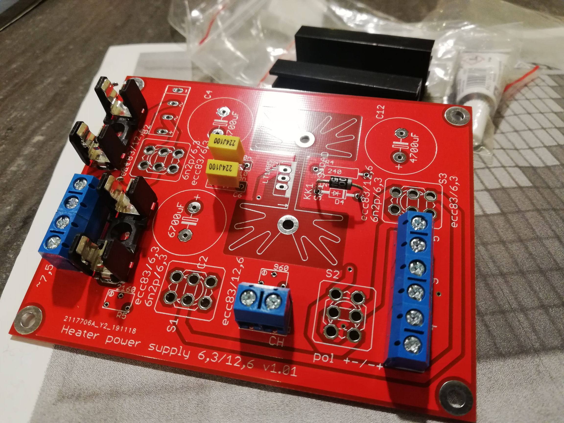

Może z zasilaczem grzałek nie będzie niespodzianek
