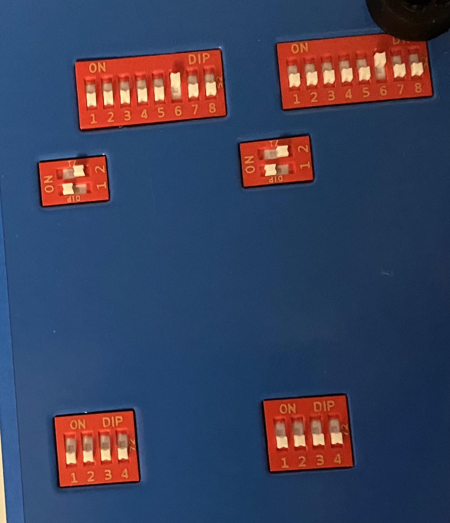

- Hawkeye_87
- Posty: 37
- Rejestracja: 22 gru 2018, 11:29
- Gramofon: Dual 704
- Lokalizacja: Koluszki (Łódź)
Re: Preamp Audiokultura ISKRA
Panowie jak ustawić Iskrę, pod dual 704 z shure v15 mk3? Obecnie mam tak jak na zdjęciu.

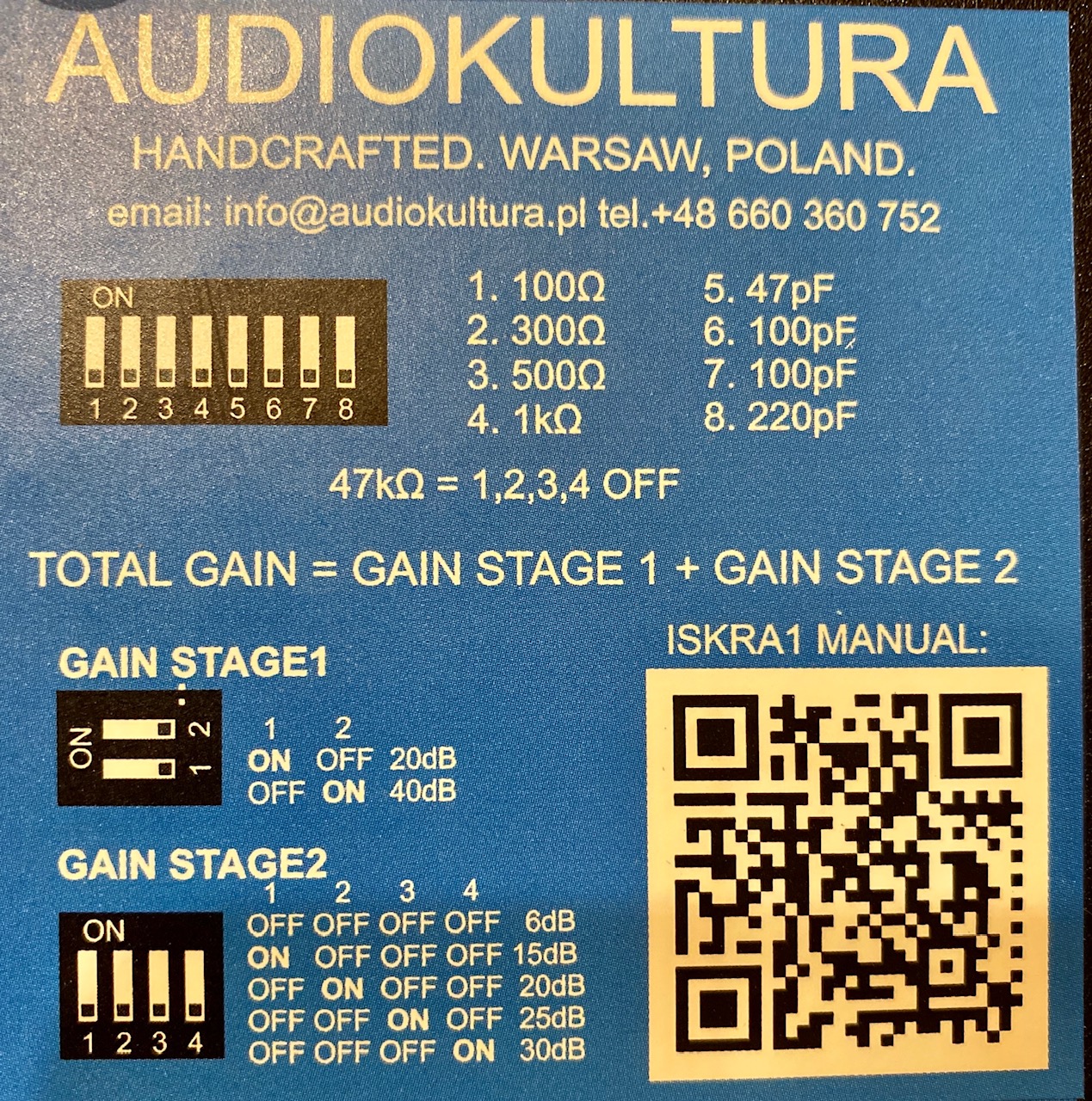

- arek@audiokultura
- Posty: 22
- Rejestracja: 29 lis 2018, 16:18
gainstage2: 1.OFF 2.OFF 3.ON 4.OFFHawkeye_87 pisze: ↑21 gru 2023, 19:17Panowie jak ustawić Iskrę, pod dual 704 z shure v15 mk3? Obecnie mam tak jak na zdjęciu.
lub masz tu tabelkę wzmocnienia i leć po kolei aż usłyszysz przesterowanie (wtedy wróć do poprzedniej nastawy)
GainStage2: 1 = On ("w górę") 0 = Off ("w dół")
dipsw4 gain(dB)
1 2 3 4
01. 1 0 0 0 35
02. 0 1 0 0 40
03. 1 1 0 0 43
04. 0 0 1 0 45
05. 1 0 1 0 47
06. 0 1 1 0 49
07. 0 0 0 1 50
08. 1 1 1 0 51
09. 1 0 0 1 52
10. 0 1 0 1 52
11. 1 1 0 1 53
12. 0 0 1 1 54
13. 1 0 1 1 55
14. 0 1 1 1 56
15. 1 1 1 1 57

il cattivo
- Posty: 94
- Rejestracja: 30 lip 2019, 13:02
Jeśli dobrze rozumiem tę tabelę, to ustawiając GainStage 1 na 40dB (0 1) a GainStage 2 (1 1 0 0) to uzyskam wzmocnienie 63dB?arek@audiokultura pisze: ↑21 gru 2023, 21:34gainstage2: 1.OFF 2.OFF 3.ON 4.OFFHawkeye_87 pisze: ↑21 gru 2023, 19:17Panowie jak ustawić Iskrę, pod dual 704 z shure v15 mk3? Obecnie mam tak jak na zdjęciu.
