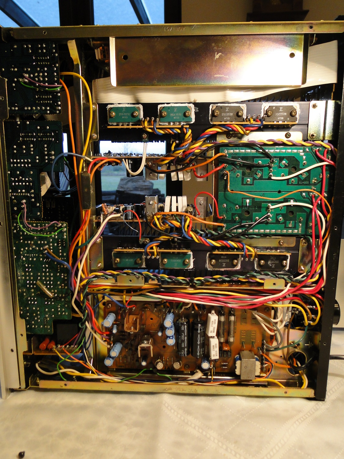

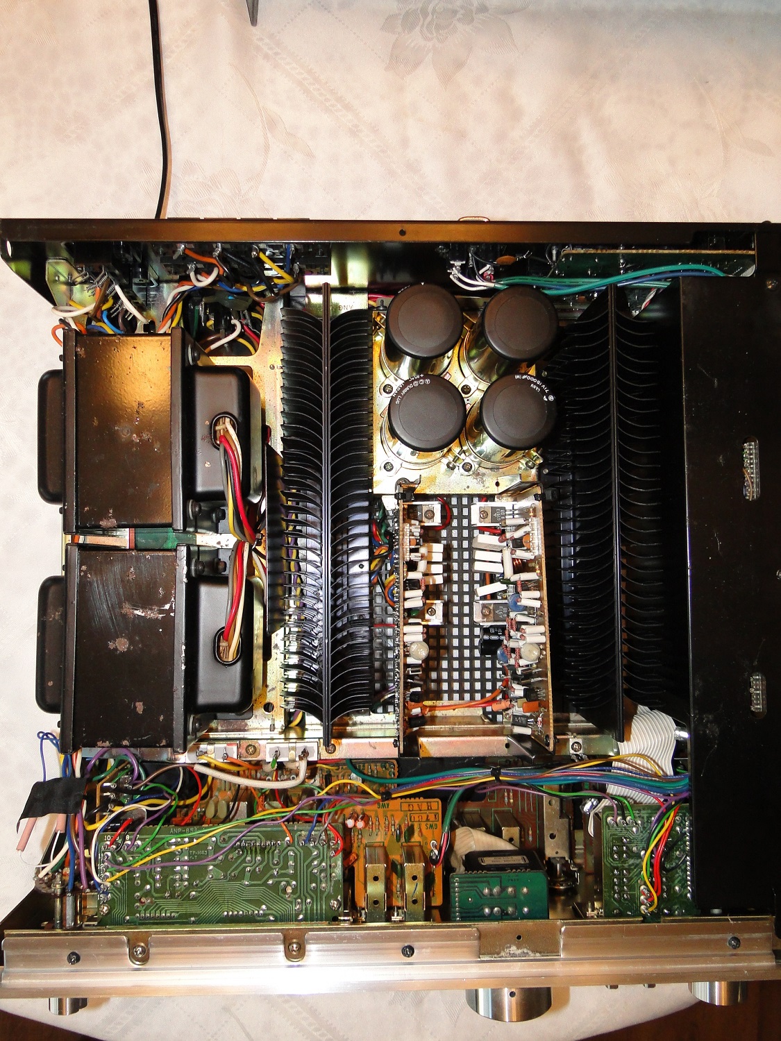

Witam serdecznie.
Odkręciłem obudowę i porobiłem zdjęcia, których pojemności na tym starym komp. nie mogę zmniejszyć tak więc i zamieścić. Po 20 będę miał inny komp. i to zrobię. O godzinie 16 30 załączyłem wzmacniacz i gra do teraz 17 40 bez najmniejszych zastrzeżeń. Hmmm...
A wracając do niektórych z Waszych sugestii to muszę powiedzieć, że podczas transportu owinąłem wzmacniacz w koc i ułożyłem na tylnym siedzeniu blokując jeszcze siedzeniem pasażera - obchodziłem się z nim jak z jajkiem.
Bardzo zmartwił mnie Szczepan sugerując, że może to być b. poważna usterka i rzeczywiście ma rację, że te strzały, trzaski mogą uszkodzić uszy.

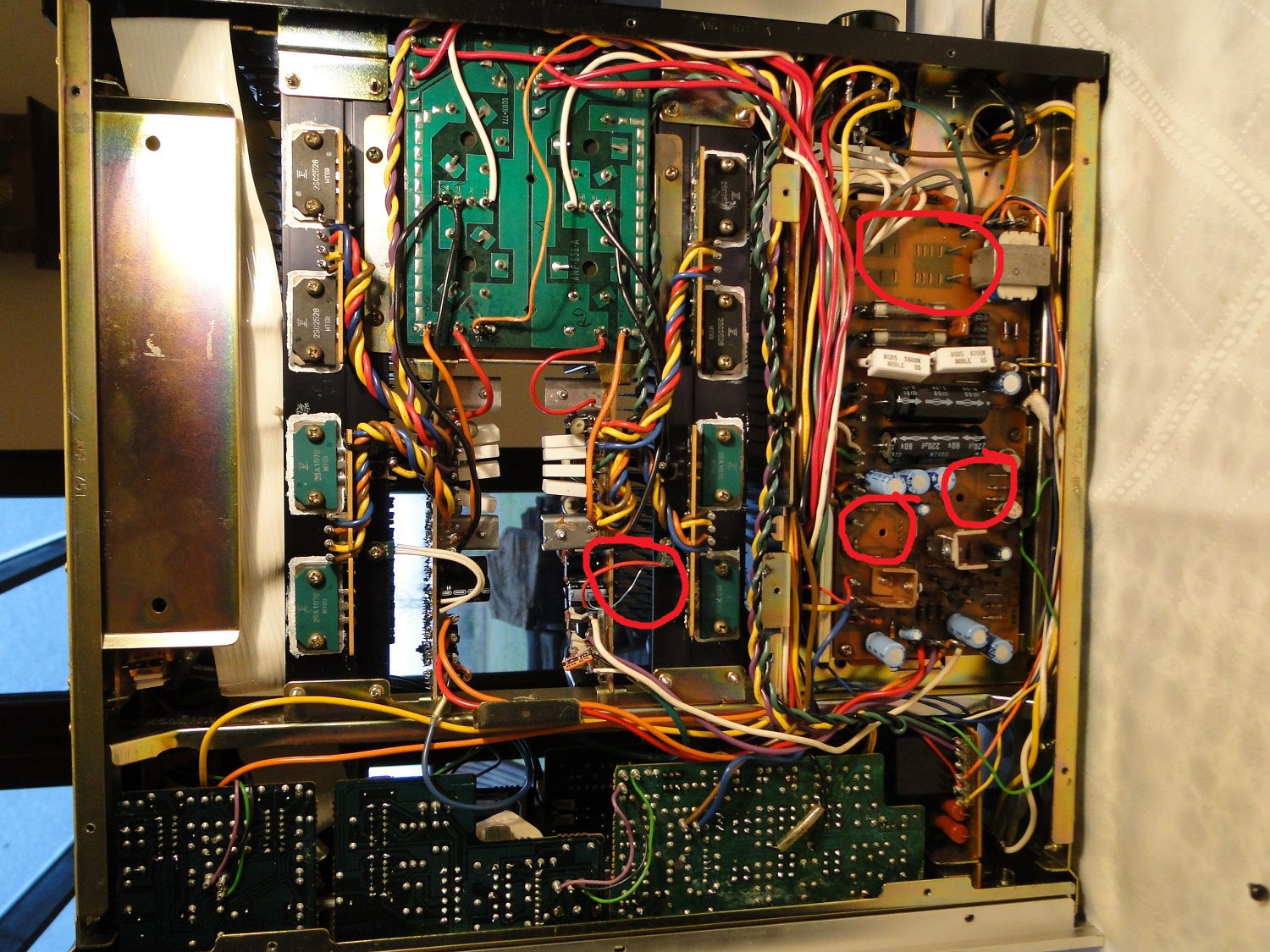

- pawelgrab
- Posty: 1645
Re: Pioneer SA-9800 Akcja reanimacja.
na pierwszy rzut oka przerabianą płytka zasilania - bak elementów

- SimonTemplar
- Posty: 4199
- Lokalizacja: UK
Gość się pozbył SA9800? i wziął SA8800? Ciekawe czym to argumentował...
Po zdjęciach już widzę dziwną "drutologię" w paru miejscach.
Płytka zasilania ma wstawione jakieś dziwne tranzystory - nie oryginalne.
Reasumując całą sytuację, stan sprzętu, cenę itd ... Ja bym go oddał.
