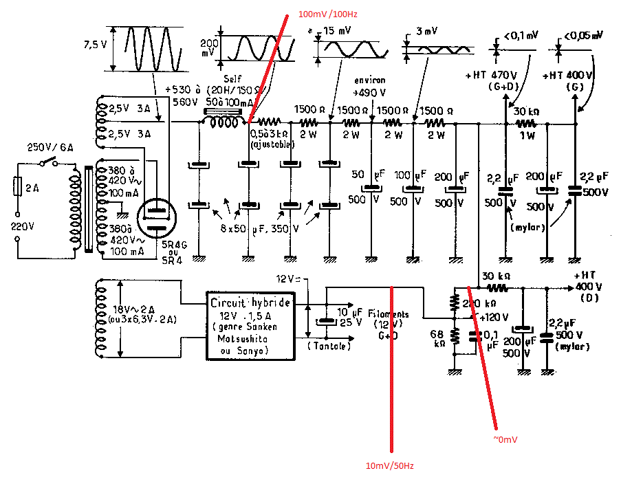

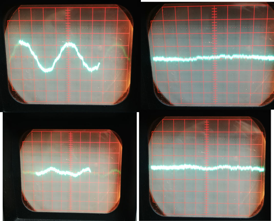

Po wielkich trudach wracam do tego układu...
trafo z lampą mam osobno ok. 1,5m - zakładam że nie sieje ani mechanicznie ani polem.
rozkręcam na maksa i na wyjściu mam 80mV/50Hz ??? pytam się skąd?
powyciągałem lampy i oscy do łapy...
pomiar samego zasilacza żarników - cisza
za dławikiem anodowego mam jakieś 100mV/100Hz
na 470V - cisza
ale na podniesieniu potencjału 110V - łapie jakieś 10mV/50Hz ??? Pytanie moje czy te śmieci przenoszą się dalej na katode? jak tak to skąd i co z tym zrobić? dz
na 470V - cisza

dołożyłem na tym potencjale 220uF - cisza wzg. masy - jutro pomierzę jak wyglądają kanały, napięcie będzie pojawiać się później z uwagi na ładowanie konda - mam nadzieje że nic nie wybuchie

... kondziołek na tym potencjale chyba raczej zostanie...
na jednym kanale łapie 20mV/50Hz - jak zbliżam rękę do lampy wejściowej wzrasta do 40mV - jak dotknę obudowy w jednym specjalnym punkcie to znika,
na drugim kanale wyraźnie cisza - szum szkła
żąglowałem lampkami ale to samo - gdzieś jeszcze coś z masą nie tego
szczepan_def
- Posty: 877
- Rejestracja: 28 sty 2017, 14:25
- Gramofon: DUAL 455
Re: Hiraga - budowa
coś pogrzebałem w tej masie - w sumie niewiele zmieniłem, może trochę inne ułożenie -
na jednym ch. łapie 12mV 50Hz na drugim jakieś 5mV/50HZ - i ręce mi opadły...
jak dotykam obudowy z tyły to wszystko się uspokaja...
aż zamknąłem obudowę...
lewe bez pokrywy/prawe z pokrywą
5mV/div&5ms/div postrugałem jeszcze zasilacz grzałek - na 6,3v/12,6v/zmiana polaryzacji/rozłączanie GND/ dla żarzenia ecc83-12,6/ecc83-6,3 i 6n2p-6,3 na razie testuje jak wszystko zadziała to wrzucę schem. dla potomnych

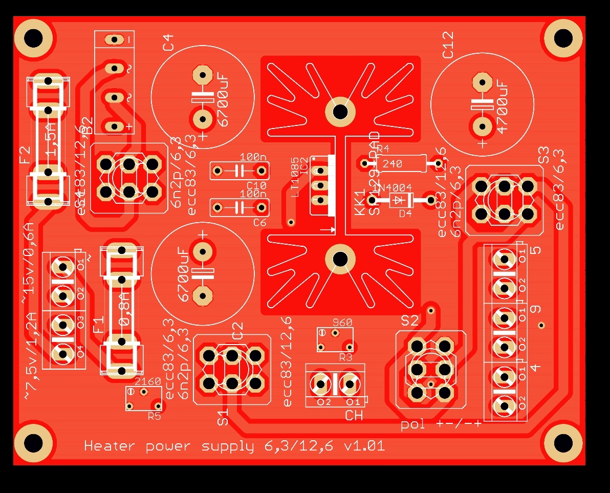

Zasilacz grzałek działa bez zarzutów:
do zasilacza dochodzą dwa napięcia trafa VAC 15 i 7,5, za pomocą S4 wybieramy napięcie podawane na mostek, zmieniając napięcie podawane musimy zmienić rezystor ADJ, realizujemy to za pomocą S1 gdzie druga para zwiera ekran do chassis (dla napięcia 6,3v), S2 zmienia nam polaryzację pinów( przy żarzeniu stałym warto czasami zmienić), S3 przełącznik ecc83-12,6/6n2p-6,3 albo ecc83-6,3. na 6n2p da się zauważyć większe szumy.
wystrugam jeszcze jakieś ekrany na lampki wejściowe ...

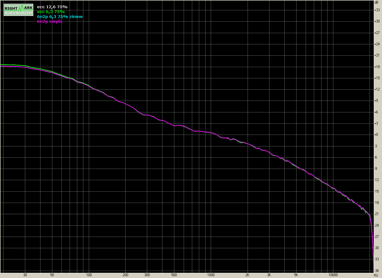

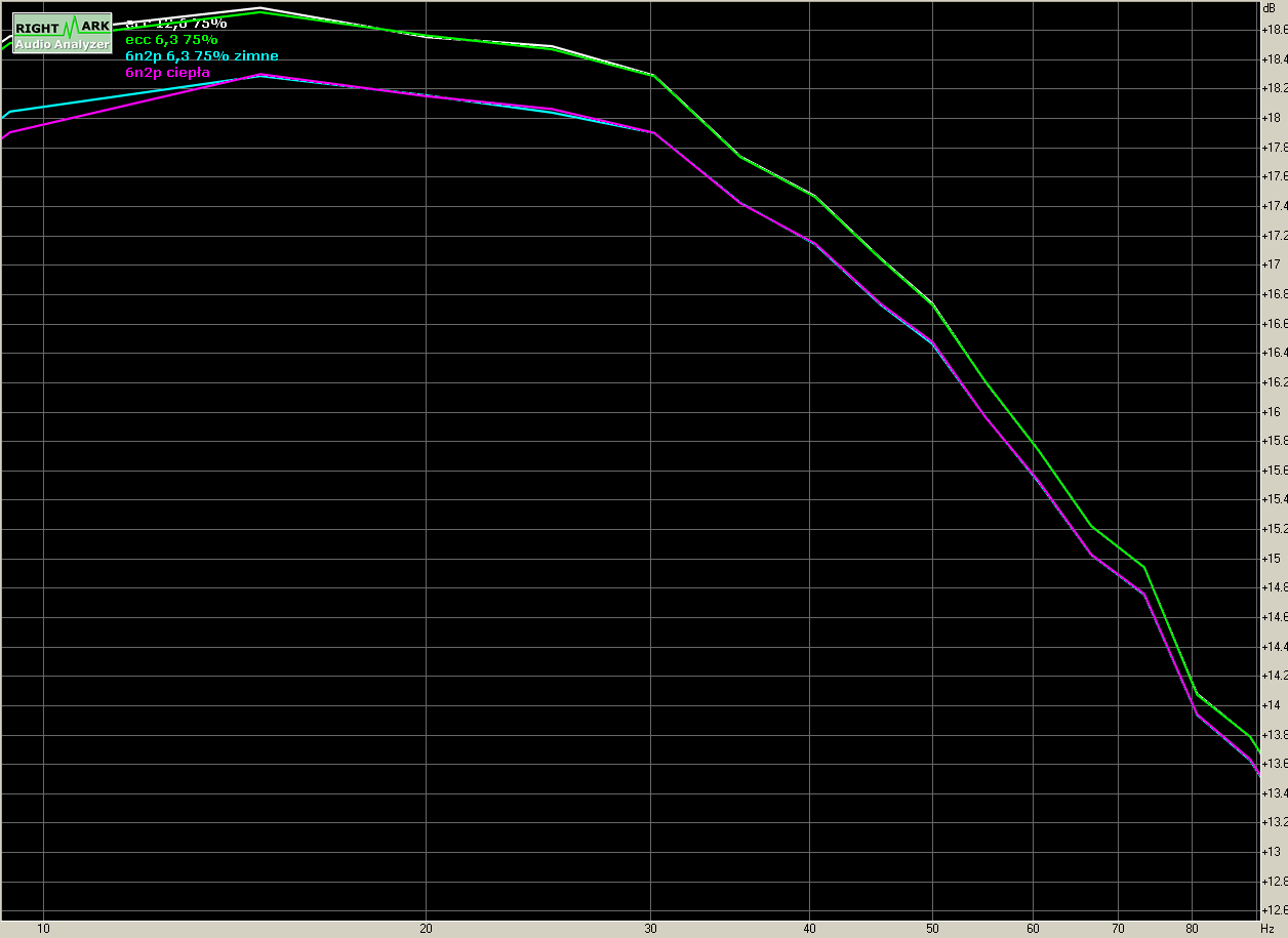

Witam, zwlokłem ze strychu jakiegoś PC - szybki format, karta OMNI SB gdzieś się odnalazła i odpaliłem RMAA, wrzucam wyniki:
porównanie pasma zbliżenie na 10-90Hz
karta ecc83/12.6 zestawienie karta/ecc83
THD, %: 0.0080 / 0.0094
IMD + Noise, %: 0.016 / 29.298 - Czy to tak może zostać ?

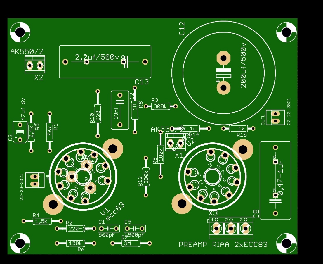

PRE uważam za ujarzmione - ogólnie trwa struganie nowych płytek na miedzi 70um z grubszymi ścieżkami, z mocowaniem ekranów etc. stare grają bdb ale ich wygląd po rozlutywowaniu/dolutowywaniu/wylutowywaniu...woła o pomstę do nieba
szczepan_def
- Posty: 877
Re: Hiraga - budowa

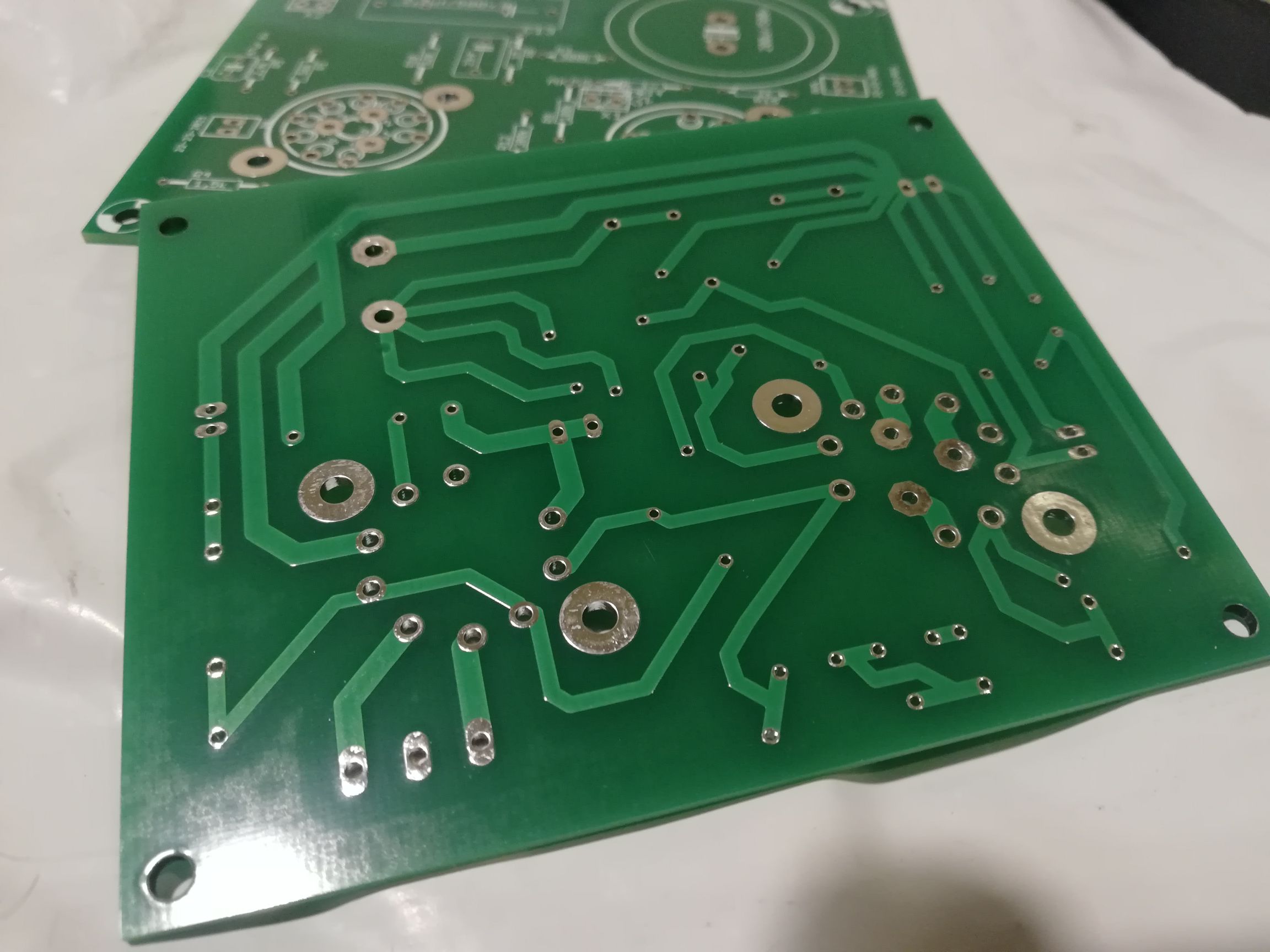

Jak są chętni to możemy zorganizować zamówienie PCB, będę potrzebował wsparcia w temacie sprawdzenia płytek przed zamówieniem i ewentualnej korekty... Są płytki pre i multi zasilacza żarzenia... Projekt na najbliższe 6 m-cy... Są zainteresowani?

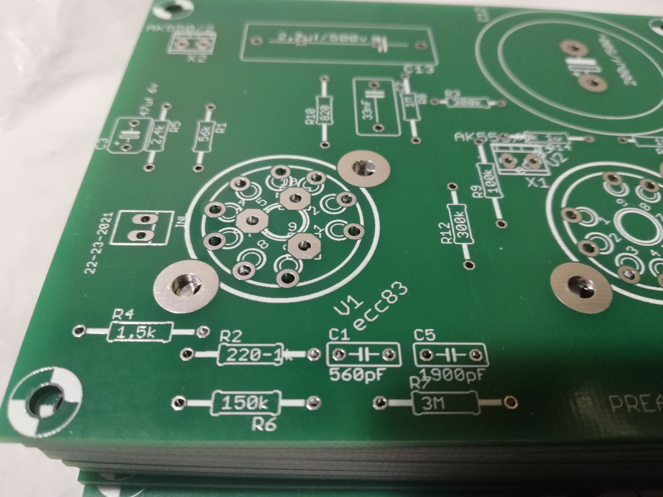

Cześć... Będę miał do rozdania 3 komplety płytek pre... Tzn. 3x2plytki na razie testowe na miedzi 35um... Oddam za przesyłkę
szczepan_def
- Posty: 877
Re: Hiraga - budowa
Płytki pre i zasilacza grzejników, już lecą... Zobaczymy co to warte🧐 oby nie generator
ten 200uf trochę blisko lampy, ale może chwilę wytrzyma... Albo podwiesić się na spinaczach
szczepan_def
- Posty: 877
Re: Hiraga - budowa
Dotarły płytki pre
Wyglądają całkiem fajnie w porównaniu do avt
