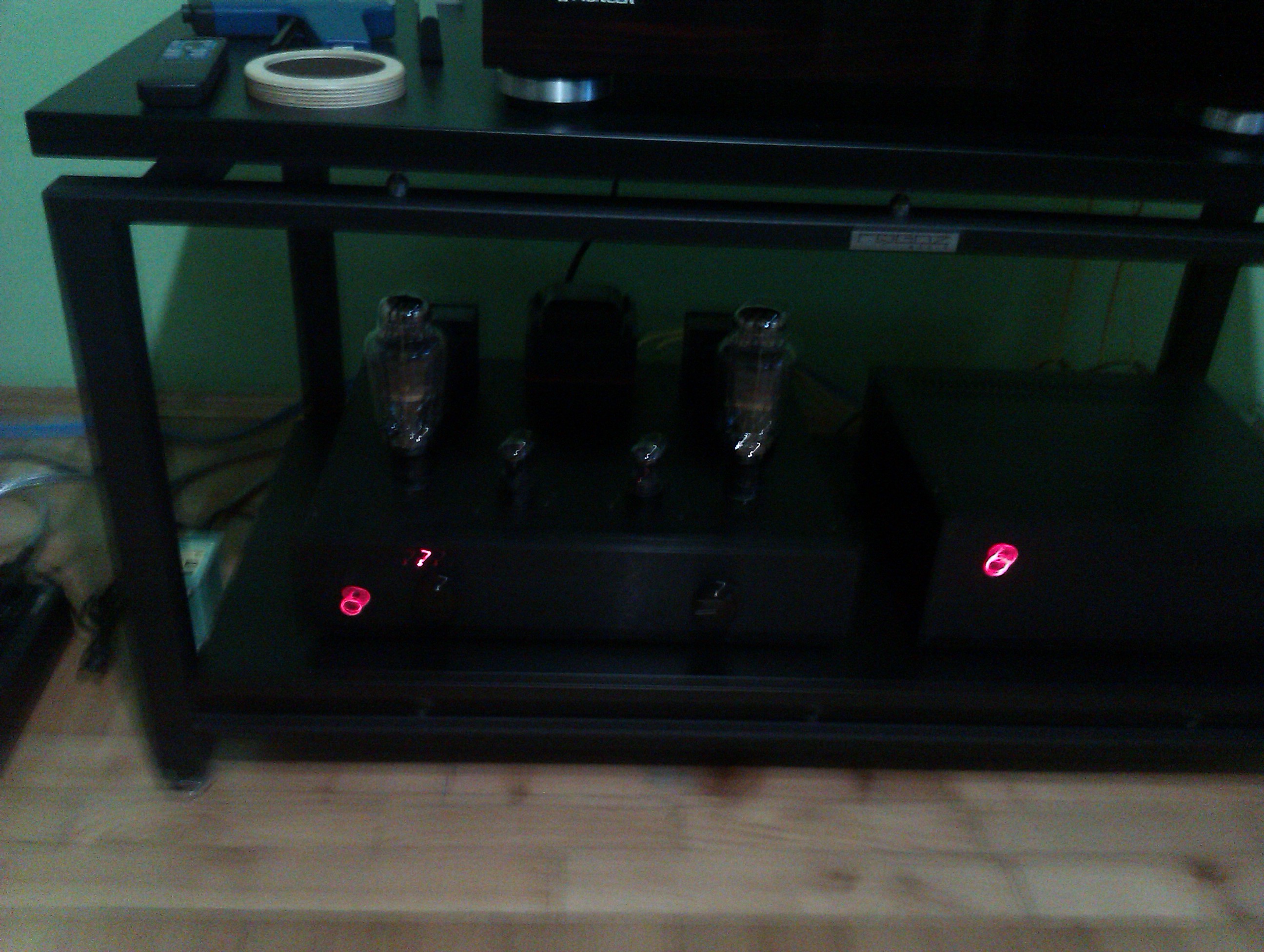

Misse tera to przypomina już wzmacniacz lampowy? :)
jak gra Eml? powiedziałbym że neutralnie po prostu gra muzyka, tam gdzie Chińczyk dodaje to Eml ujmuje, inaczej niż te wszystkie nudne repliki WE
