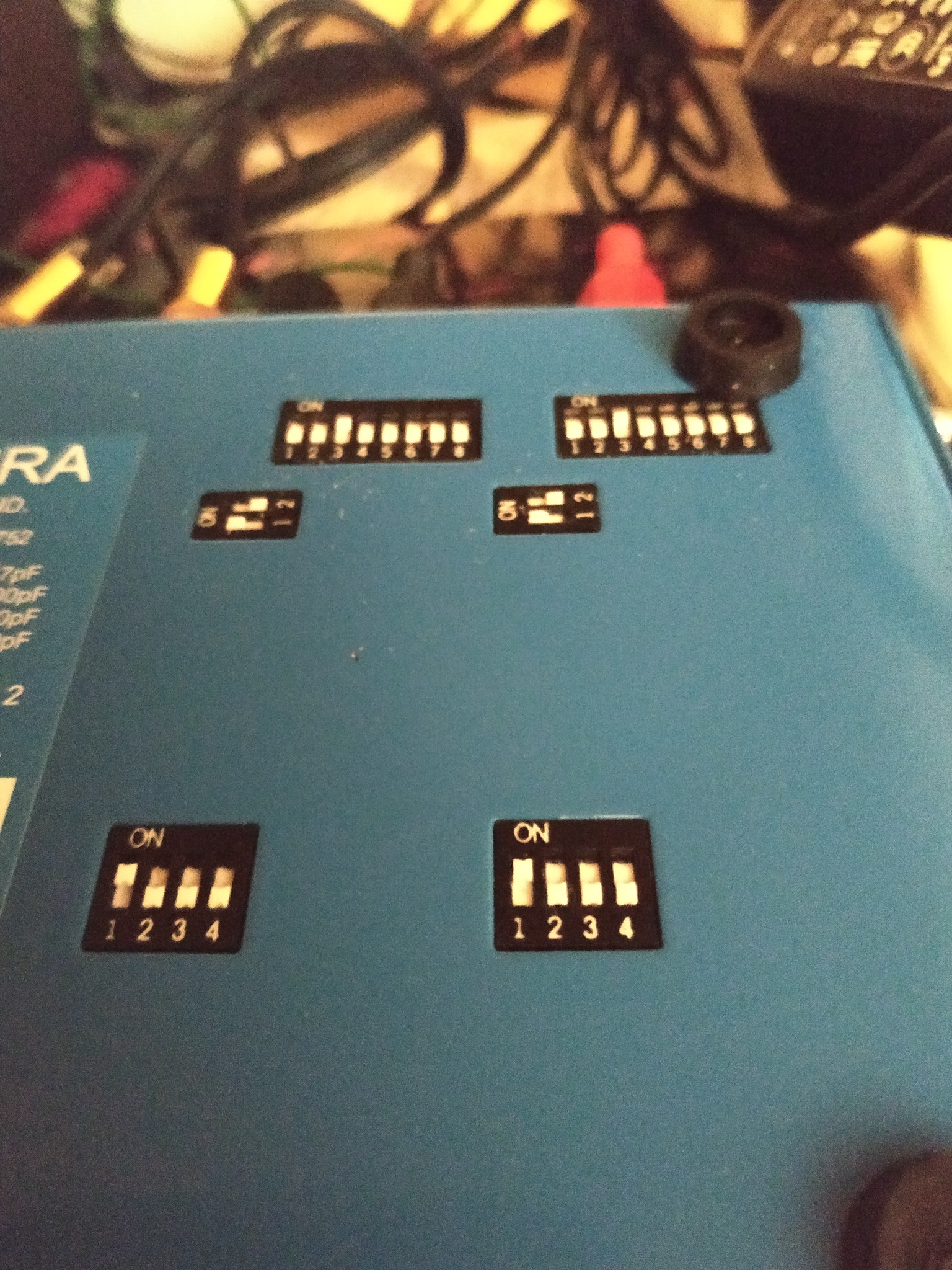

Na stronie producenta masz do sciągnięcia ustawienia . Ja zmniejszyłem do zera pojemnosć a obciążenie zostawiłem 47 dla 2Mbronzekrisdebowski pisze: ↑28 lut 2021, 10:26panowie, może ktoś pomóc - jakie ustawienia dla ortofon blue wybrac na iskra1 ?

jak możesz to wrzuć zdjęcie twoich ustawień na priw

tam gdzie masz osiem przełączników trzeci do góry reszta w dół, poniżej tam gdzie masz dwa jedynka on dwójka off, poniżej tam gdzie są cztery ja mam ustawioną jedynkę do góry reszta w dół. Tu masz możliwosć precyzyjniej ustawićwzmocnienie. Jesli zrzucisz jedynke a podniesiesz drugi to masz 5db wiecej, i analogicznie zrzucasz drugi podnosisz trzeci i masz kolejne 5db wiecej. Wyzsze wzmocnienia dla niskopoziomowych MC dlatego ja dla MM zostawiłem pierwszy u góry czyli najmniejsze wmocnienie.

ok, pokombinuje z ustawieniami mam ortofon blue

Musiałem pod kątem fote zrobić bo z góry nic by się nie dało odczytać ze zdjęcia

wszystko jasne, dzięki
