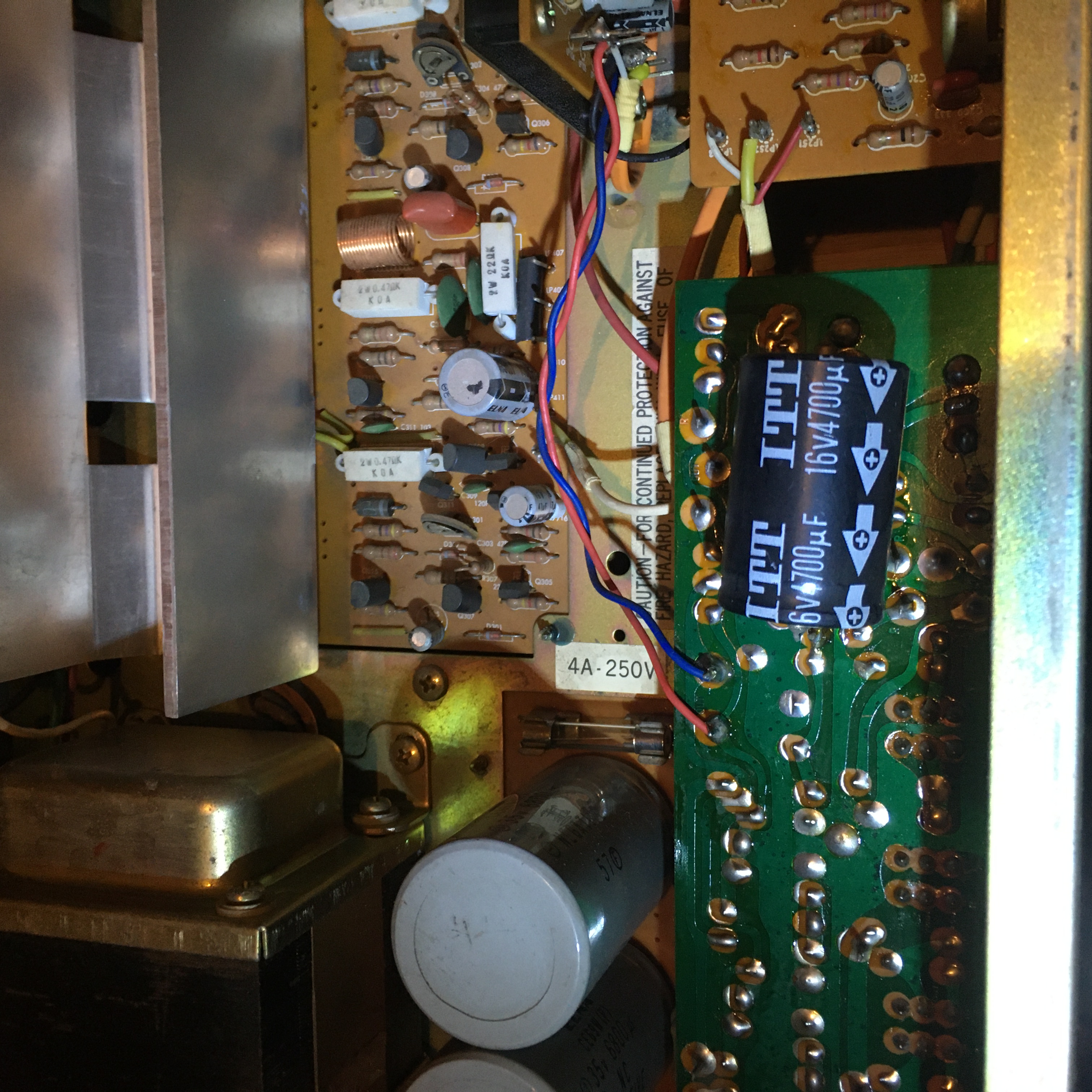

W końcu mam miernik i już wiem że Powerfix troszkę fiksuje a ten drugi to się nadaje do popikania nim sobie.
Na zaciskach bezpieczników jest po 21.62 V AC
Na zaciskach kondensatorów jest po 28.1V DC
Sprawdziłem AC na zaciskach kondensatorów i na początku pojawiło się 10mV i schodzi do 1.4mV.
Przylutowałem ponownie kabelki do zacisków kondensatorów i napięcie spadło do 26.4 V DC i wzrosło AC do +31.9mV i -33.5mV. W pozostałych punktach pomiarowych wartości były w zakresie błędu, niestety nie spisałem wartości. Napięcia stałego na zaciskach głośnikowych nie było.
Wymieniłem tranzystory i grało może 10 minut może nawet nie i znów jeden kanał zginął i żarówka zaczęła rozbłyskiwać. Całe płytki były umazane czymś lepkim, chyba elektrolitem. Czyściłem alkoholem ale to nie wystarczy... Takie same objawy jakie były w toturialu więc chyba powymieniam w nim kondensatory i tranzystory sterujące ( mam na myśli taki zabieg jak w tutorialu). Obawiałem się wyjmowania płytek i rozłączania wszystkiego no ale sam chciałem...

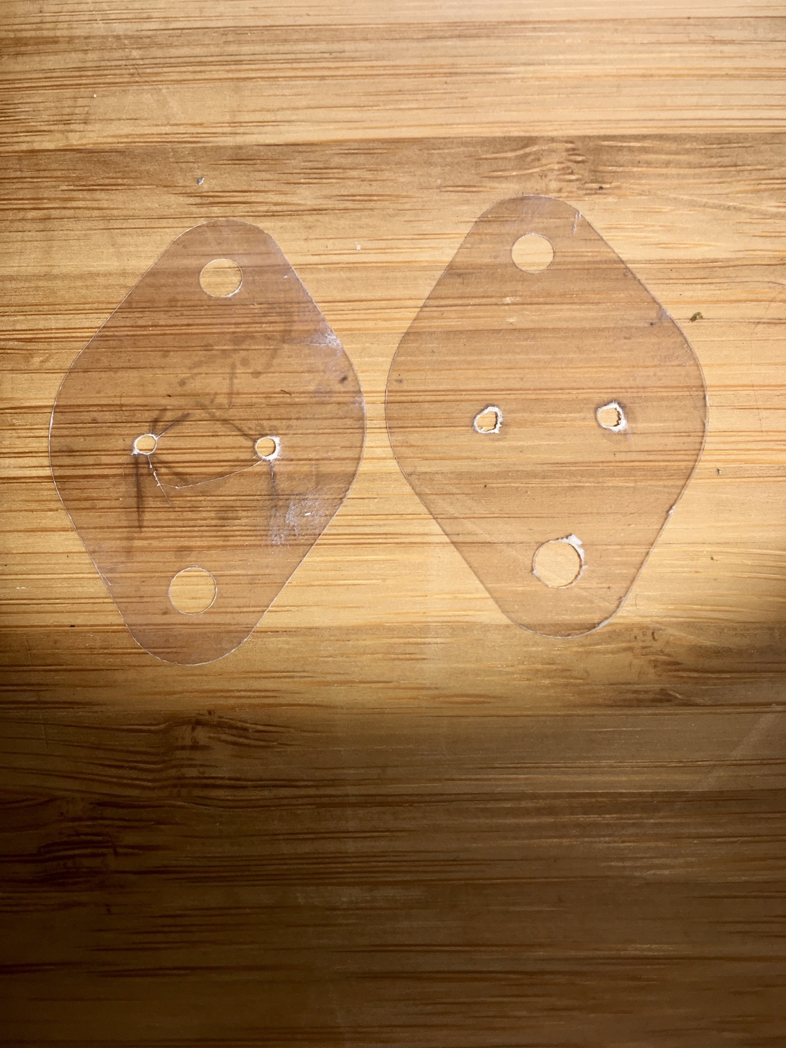

Sprawdzałem czy tranzystory są dobrze odizolowane od radiatora i nic nie pika ale pojawią się wartości kilkaset do 1000 Om i po chwili poza skalą. Tak powinno być czy podkładki przepuszczają?

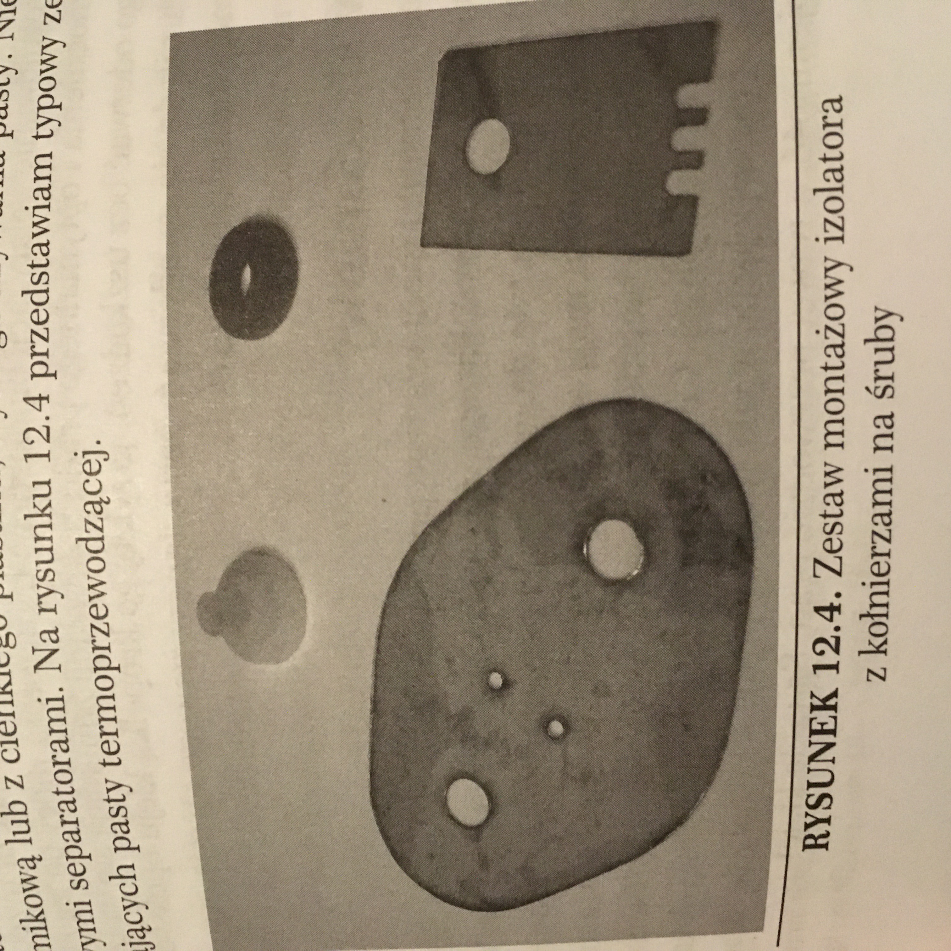

Do ideału im trochę brakuje A może powinny być kołnierze na śrubkach? Widziałem takie na fotografii w książce.
Mam kondensator na płytce 16V 4700uF a na fotkach w tutorialu takiego w tym miejscu nie było.
Na schemacie są dwa o takich wartościach mniej-więcej w tym miejscu. :think: Okaże się jak wymontuje płytkę. Chyba pora na sesje zdjęciową bo w życiu nie zapamiętam jak to później złożyć :lol:

No i co? Trany w końcówce masz sprawne po tych rozbłyskach? Nie może być zwarcia do radiatora... Podkładki pod śrubki dobrze jest dać... Przejżałes luty nic nie jest luźne... Nie wiem też czy ta żarówka na graniu nie psuje objawów... jak nie ma zwarcia bez sygnału to skąd zwarcie z sygnałem? Żarówka przy sygnale się rozgrzewa zmniejsza się jej oporność i zaczyna świecić :think: ile Wat ma ta żarówka?

W tranzystorach PNP i NPN nie ma prawa nic pokazywać pomiędzy kolektor-emiter w obie strony... Google Tabela esr i wszystko Pan wiesz... dobry Esr zależy od pojemnosci
