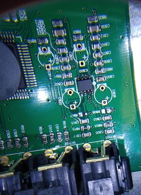

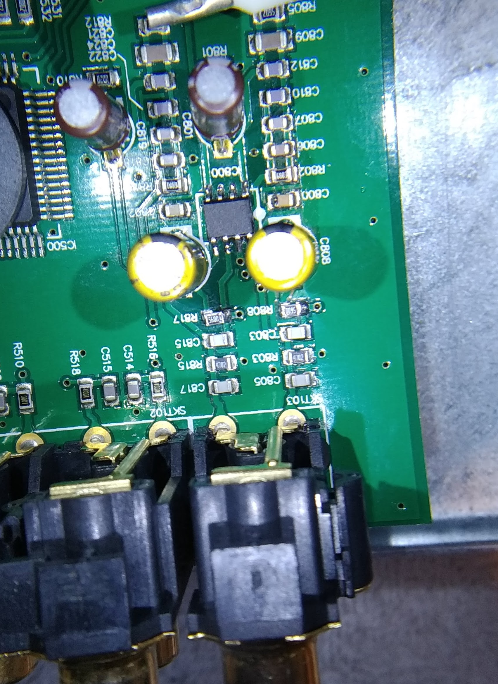

No to jeszcze kilka słów o dyskutowanej wcześniej modyfikacji preampa w moim Arcamie A18. Po analizie schematu i oględzinach nie można powiedzieć, żeby się inżynierowie Arcama przyłożyli do tematu. Raczej potraktowali go po macoszemu, ot dodali, żeby był, bo taki "jest trynd". Jest to dokładnie taki sam układ jak w starszych modelach Alpha 5-8. Tanie podzespoły (NE5532, elektrolity Rubicon ale z podstawowej linii, kondensatory SMD ceramiczne). To jednak moim zdaniem nie jest najgorsze. Najbardziej o ich lenistwie świadczy niedopasowanie do czułości wejść liniowych. Starsze modele (Alpha) mają czułość wejść liniowych 135mV a A18 250mV, skutkiem czego gramofon gra +/- 2x ciszej niż inne źródła. Dlatego postanowiłem zmodyfikować dzielnik napięcia tak jak to było opisane wcześniej i podnieść poziom sygnału wyjściowego z przedwzmacniacza gramofonowego. W tym celu wymieniłem rezystory dzielnika z 820 Ohmów na 560 Ohmów i kondensator z 22uF na 33uF (by zachować oryginalną charakterystykę). Przy okazji wymieniłem kondensatory 10uF sprzęgające na wyjściu (pełnię wraz z opornikiem także rolę filtra subsonicznego). Zastosowałem Nichicon FG 33uF i Elna Silmic II RFS 10uF. Robota z kondami prosta ale rezystory SMD 0805 to już niezła zabawa. Zdjęcia przez lupę:
Po wylutowaniu: Po wlutowaniu nowych: Osiągnięte efekty, poza oczywistym wzrostem poziomu sygnału z gramofonu, to cieplejsza barwa i mniej zniekształceń w górze pasma (oczywiście tylko tej co jeszcze słyszę
) Dźwięk jest bardziej naturalny.
Oczywiście to tylko półśrodek, dalej mam podejrzanej jakości kondensatory ceramiczne SMD i raczej podstawowej jakości rezystory. Dlatego też już pracuję nad budową zewnętrznego przedwzmacniacza. A co!
