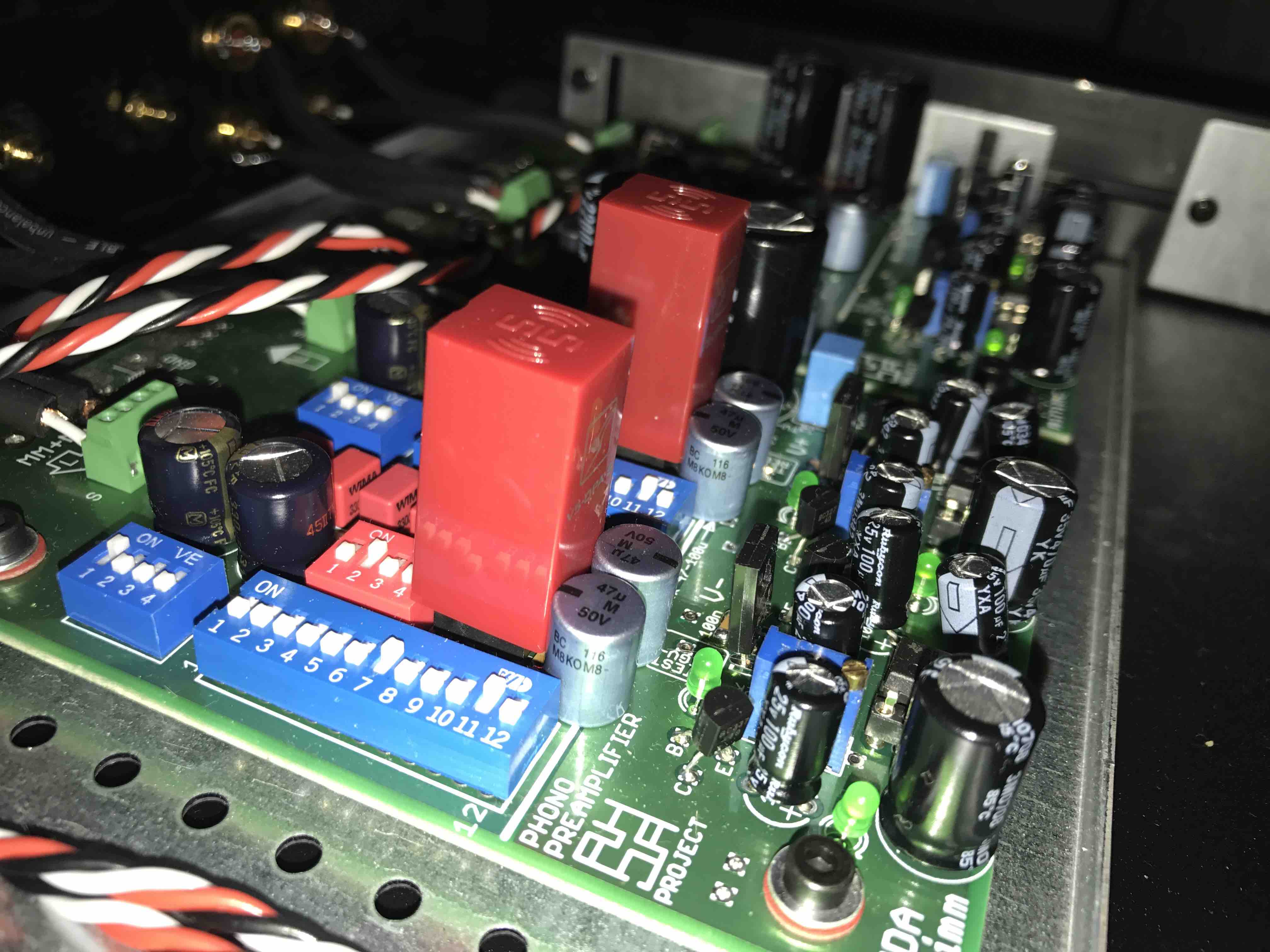

Przyszły dziś zamówione Bursony.
Przesyłka nieco podejrzana bo na kartce w pudełku nr sn jest zamazany… A zeby gwarancja od Bursona działała to trzeba się chyba zarejesterowac - bede musiał to wyjąsnić
W kopercie zaadresowanej do mnie była druga koperta od jakiegoś kolesia zaadresowana do sprzedawcy i dopiero w niej pudełeczko z opampami.
Nie będę się wypowiadał o jakości dzwieku bo muszę się osłuchać…
Powiem tylko tyle że działa. Nie ma żadnych zakłocen itp.
Dodatkowo po zamontowaniu nie zauważyłem że opampy były już obsadzone w podstawki. I wsadziłem je razem z dodatkowymi- niepotrzebnymi - podstawkami. Musiało coś źle stykać bo dzwięk był jak z kiepskiej stacji radiowej. Byłem przerażony. Ale po wyjeciu podstawek jest już ok.
NIestety jak na załaczonej fotce widać - czerwona kostka z przelacznikami zawadza i nie da się do konca wsadzić opampu. Dodatkowo są nie co za wysokie przez co nie mogę przykręcic pokrywy… muszę pomyślec o jakims ekstenderze

A ty to do MM wsadziłeś. Myślałem że szukasz wkładki MC.
restimek pisze:
08 gru 2017, 21:02
Możesz spróbować obniżyć płytę montażową, albo poszukać niższych tulejek dystansowych pod płytki. Te co tam teraz są mają 5mm. Wszystko zależy o ile op-ampy sa za wysokie. Pisałes że mają 30mm. Kondensatory w zasilaczu mają chyba 32mm i się mieszczą.

chudy_b pisze:
08 gru 2017, 21:13
A to da sie ją obnizyć ? Jak ?
Pisałem że mają 30mm bo tyle podane było na stronie. Hmm ale i tak bede musial zastosowac extender jakis...Bo nawet jak je przeniose do sekcji MC to tam tez bedą zawadzać o czerwoną kostkę z przełązcnikami i przez to nie będą wsadzone do końca... moze taki jak ten:
Tylko jakos to rozmieścić estetyczniej
ps. pytanie jeszcze - znalazłem taka tabelkę pokazującą maxymalne obciązenie prądowe, moj model to jest V5 -- czy jest on zgodny z nuda ?

Post autor: chudy_b »
restimek pisze:
08 gru 2017, 22:23
Płyta jest w tej chwili przykręcona przez otwory bez regulacji. Ale obok zdaje się są prostokątne długie otwory do których możesz przełozyć śruby i uzyskać regulację. Pytanie, ile musisz obniżyć, bo za dużo to sie nie da.
