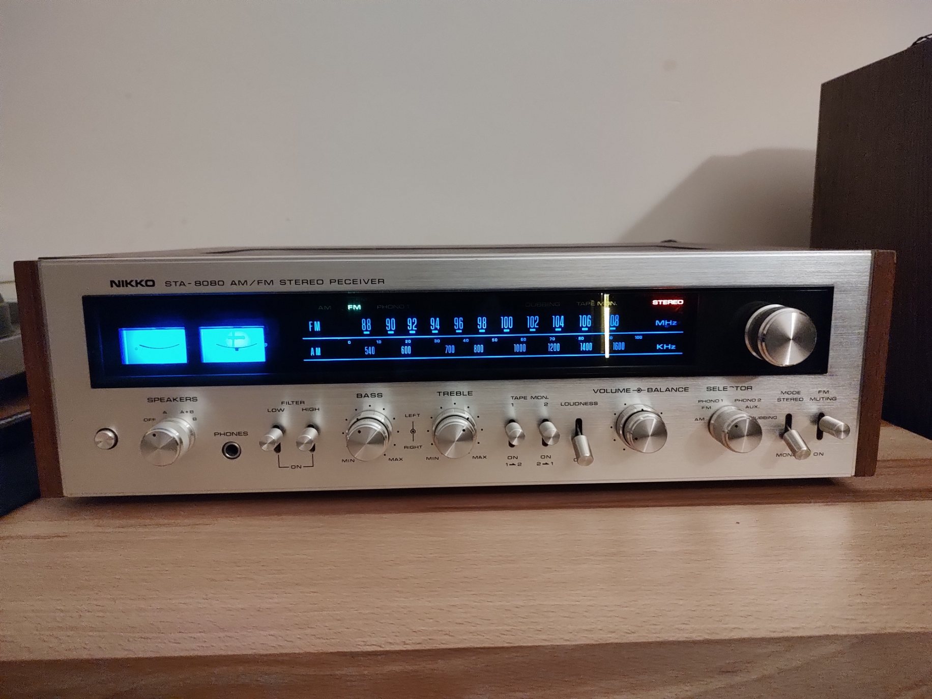

Posty: 7353
Re: Nikko STA-8080 nie gra
#75
A tak wygląda w pełnej krasie :dance: :violin:
