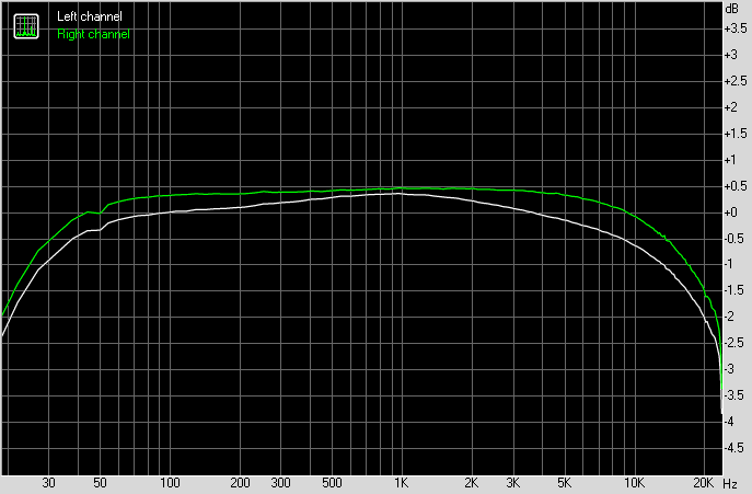

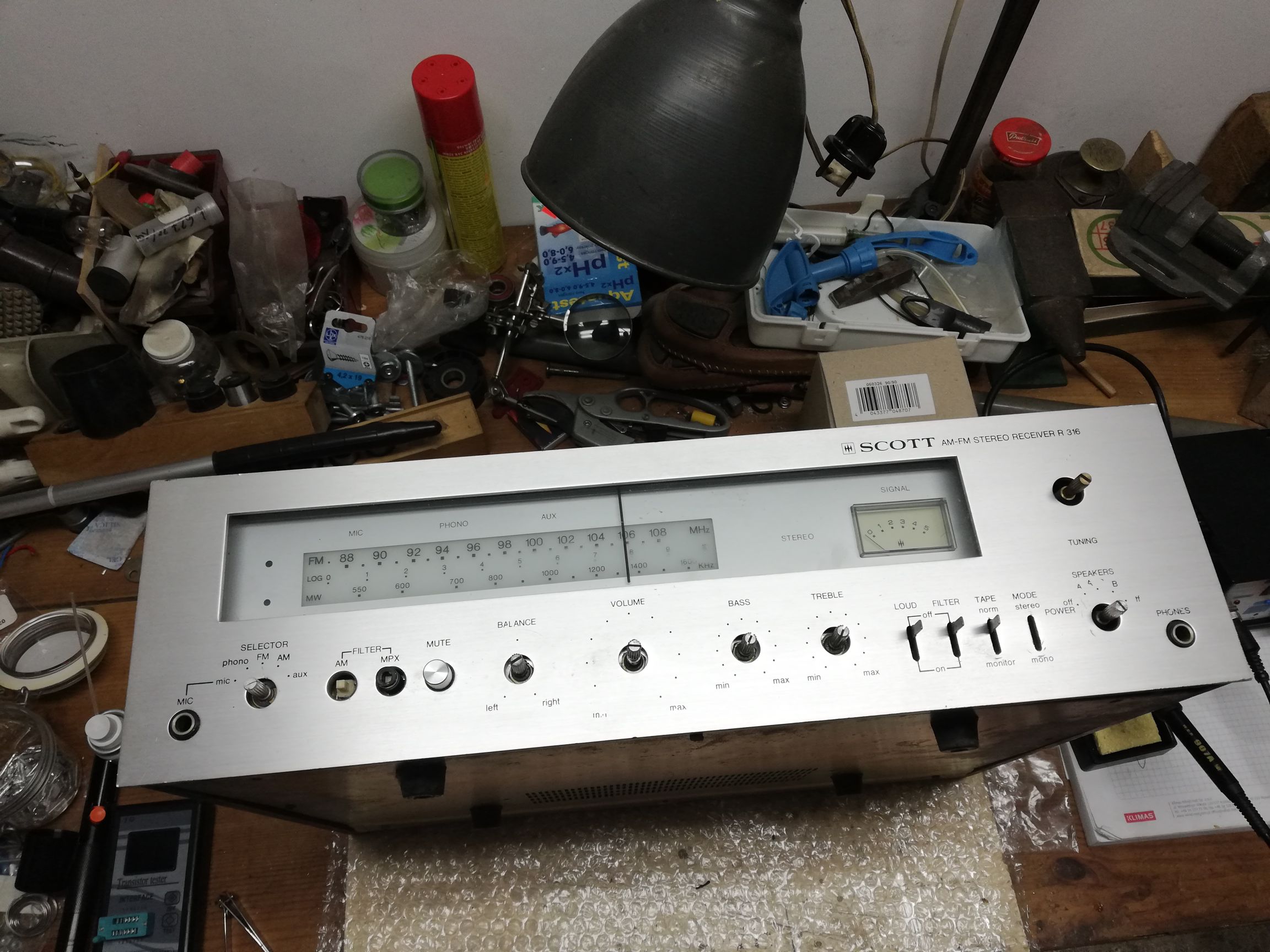

prace powoli się posuwają...
tak się rysuje charka w pierwszym teście, nie ma tragedii, ale lewy coś tnie na krańcach?
wybebeszyłem płytkę BD, pomierzyłem omomierzem potki barwy 2x100k :
ustawienie środkowe:
potencjometr 1 - różnica kanałów 5,1k / 2,5k
potencjometr 2 - różnica kanałów 2,5k / 3,5k
także tego...

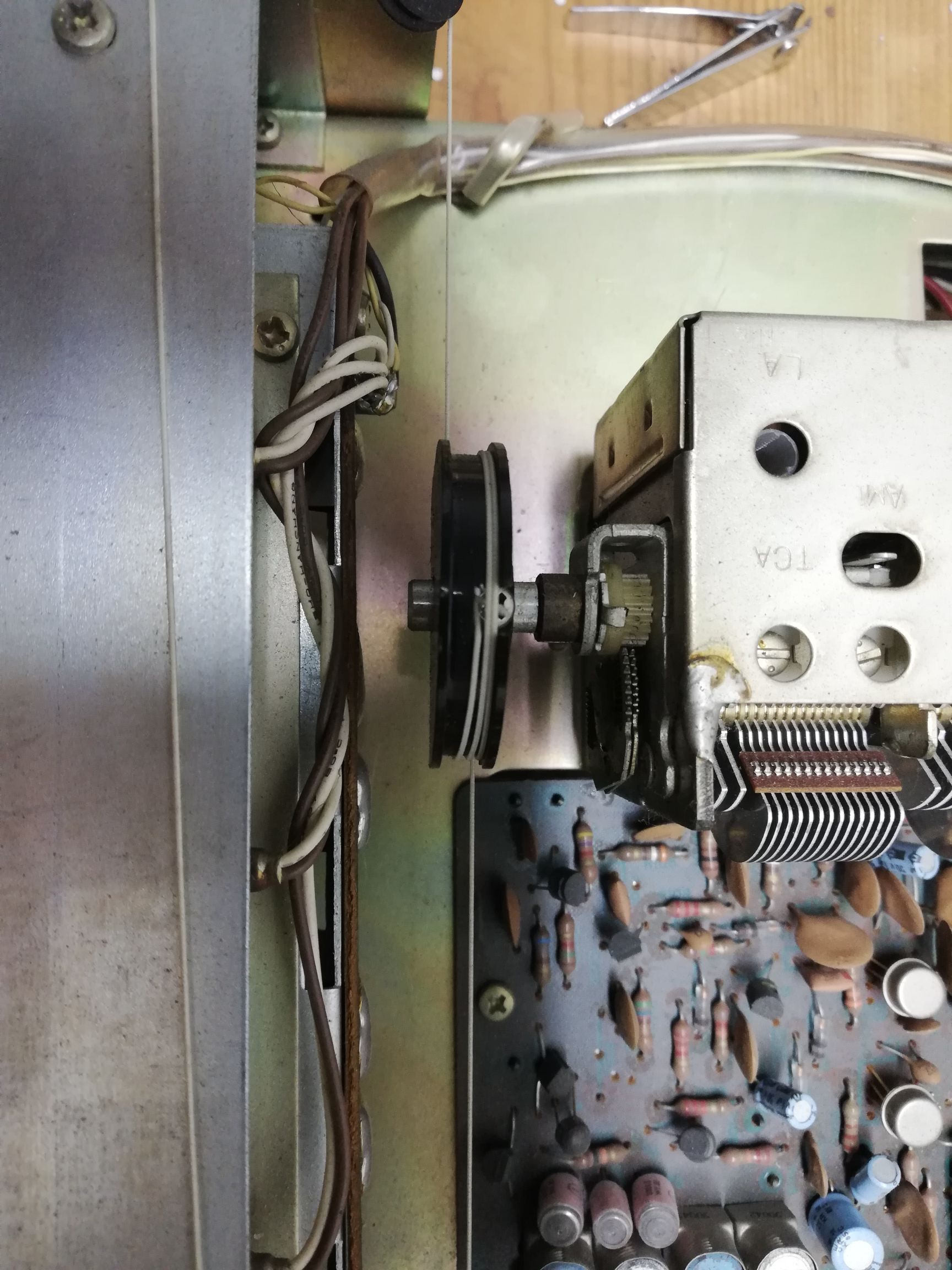

Coś się z niego wytnie, może te potki będą równiejsze, albo chociaż jeden... linka skali co ją upaliłem grotem... może zarówki... I zobaczymy jeszcze po drodze jakie kwiatki wyjdą... Niestety dawca bez gałek :(

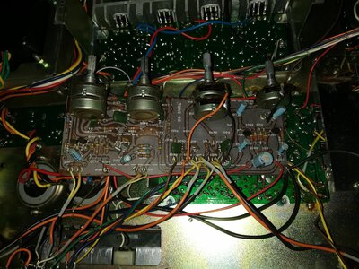

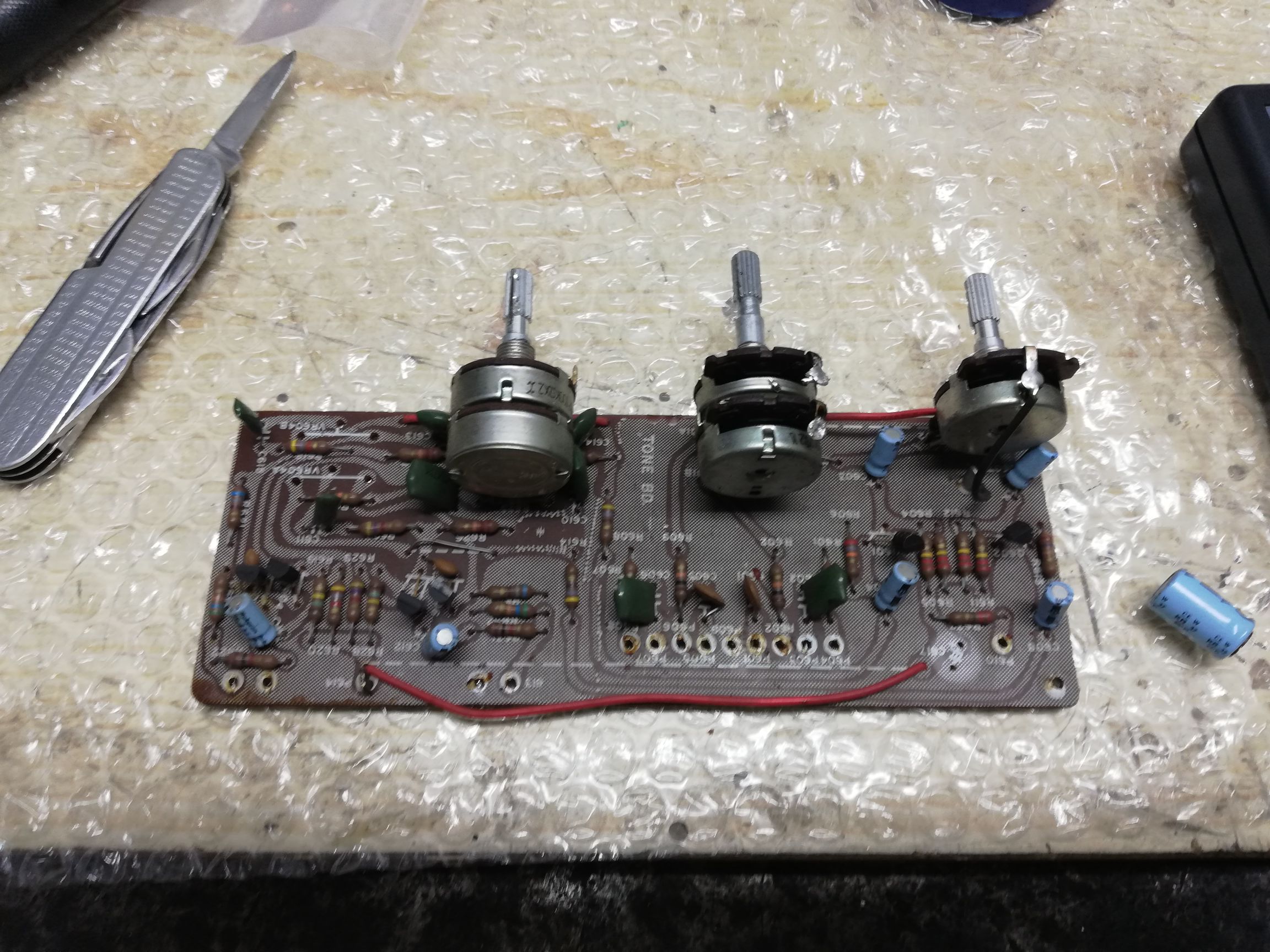

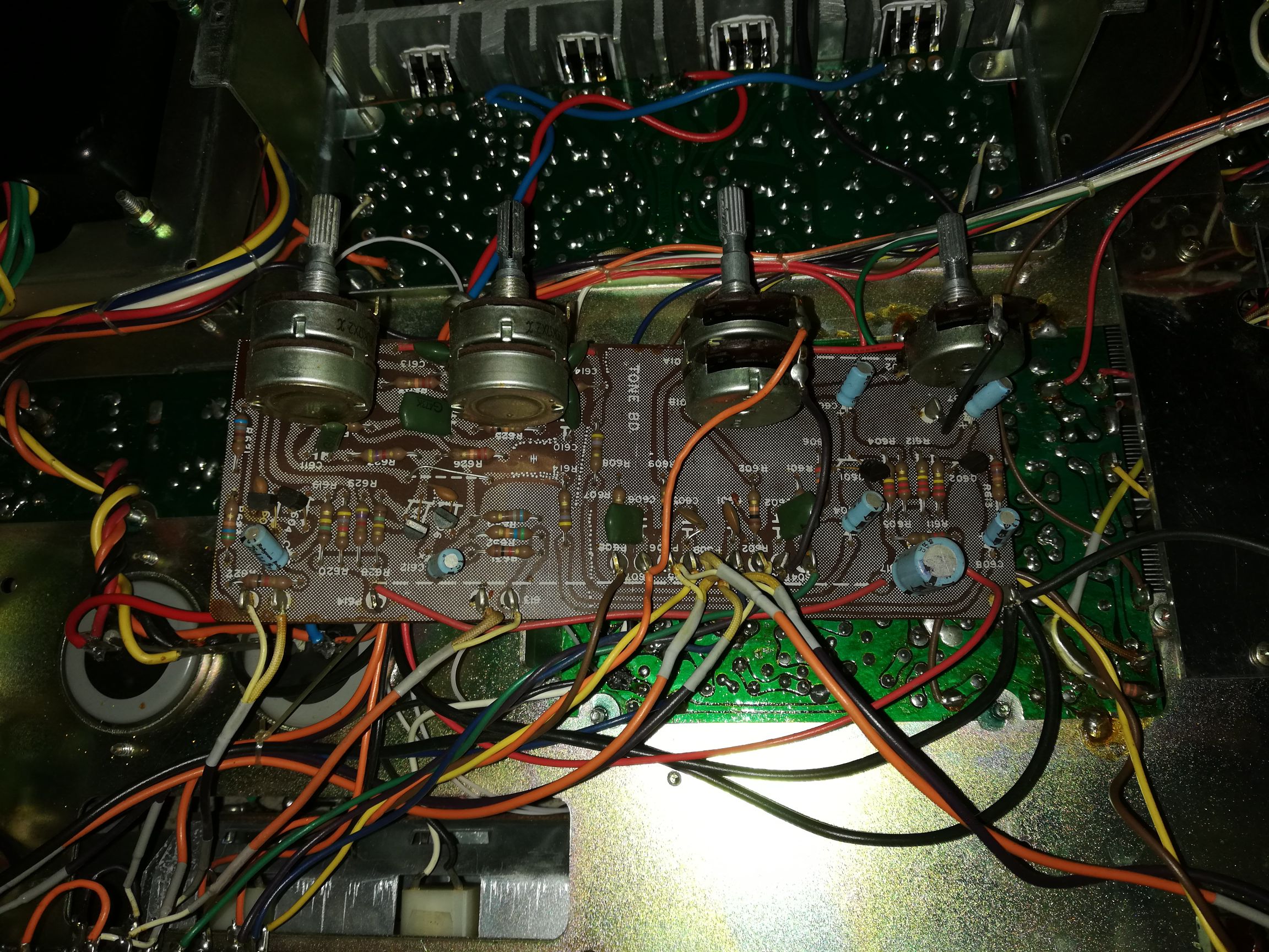

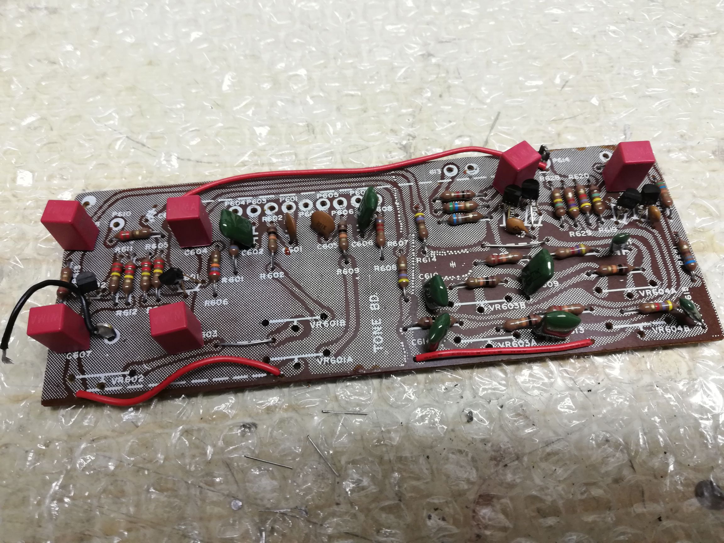

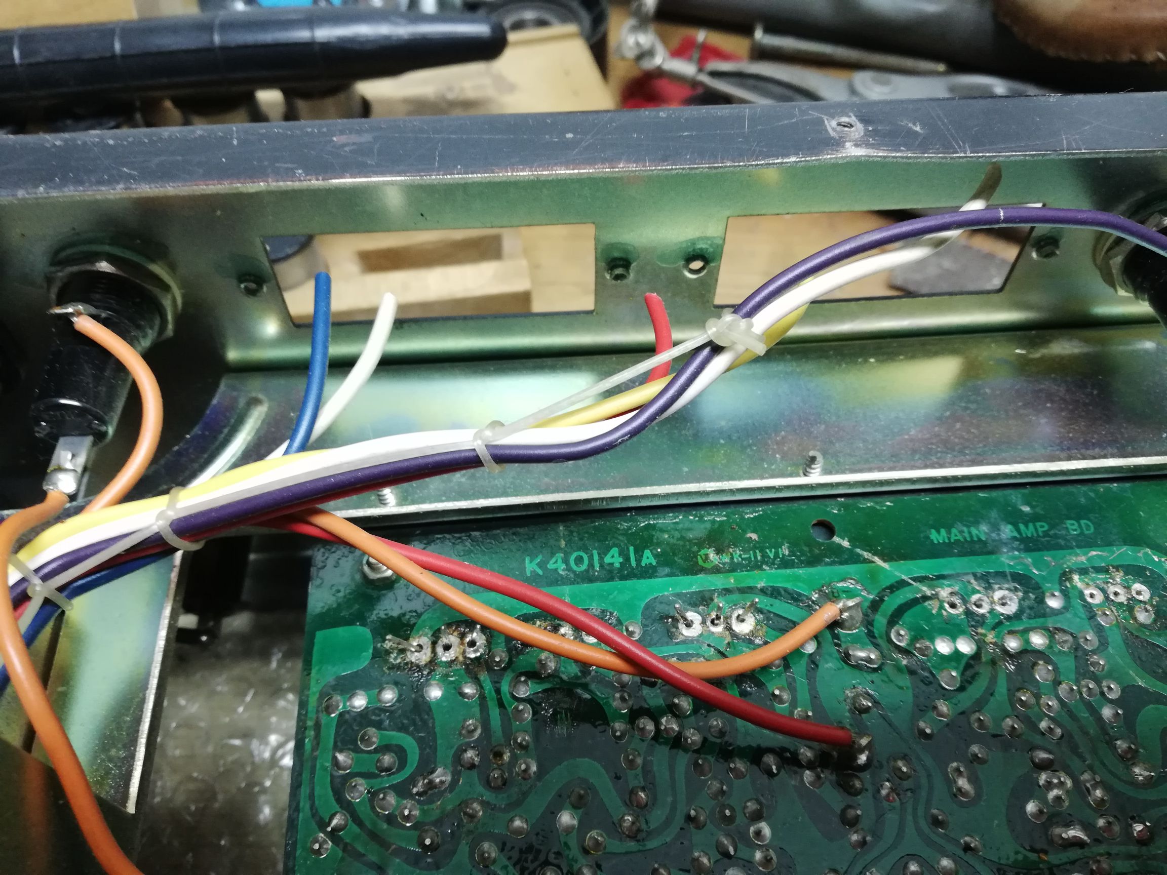

Demontaż płytki BD, zrobiłem kilka zdjęć i opis przewodów żeby to później poskładać, płytka siedziała na 16 kołkach
W torze siedzi 6szt 4.7uf elektrolity, trochę już przysuszone i jeden do filtrowania napięcia 220uf
Małe wymieniłem na wimy, umyłem płytkę...
Jest już dawca więc niedługo wyciągnę z niego to i owo...
BlackDevil

#67
Post autor: BlackDevil »
Niezłe kablowe labirynto :shock: powodzenia w układaniu :)

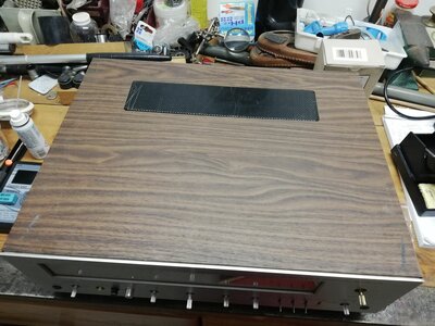

Jest dawca...
bez gałek, złamany przełącznik mono/stereo
Obudowa zdaje się być w lepszej formie
Cała linka skali :clap:

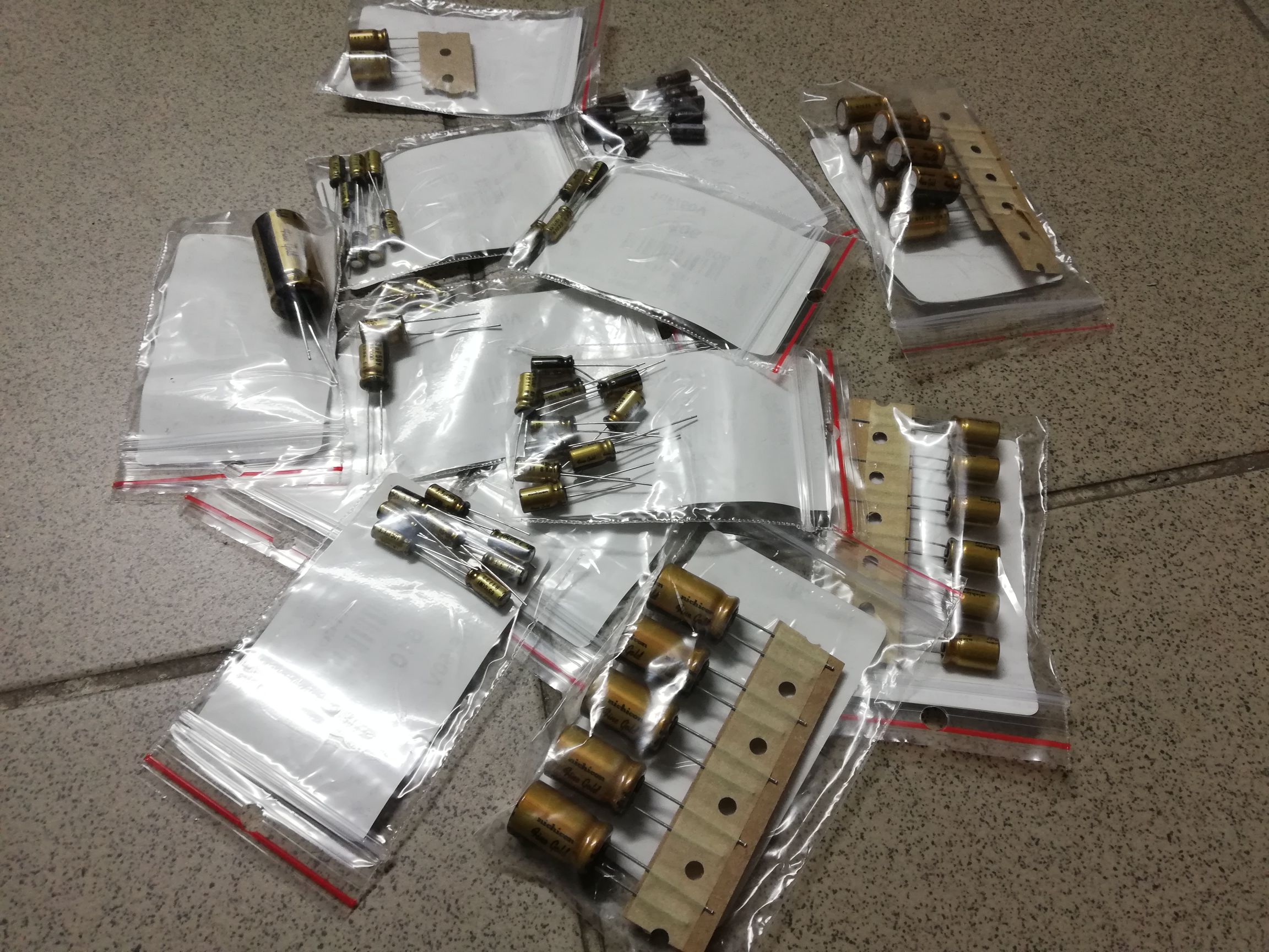

Gniazda głośników i luty Tranów - bezprzewodowe :lol:
Trochę własnych zapasów nichicona fg
No to, Do roboty...🧐
Gdzie kupiłeś te goldy?
Posty: 5022
Re: Na warsztacie - SCOTT R326
#70
Post autor: zbyszek1982 »
Pewnie u Arcziego :)

BlackDevil pisze: ↑
09 lis 2019, 08:24
tak, arcziZ35 z aletanio

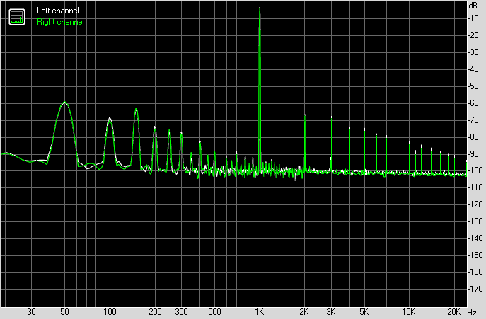

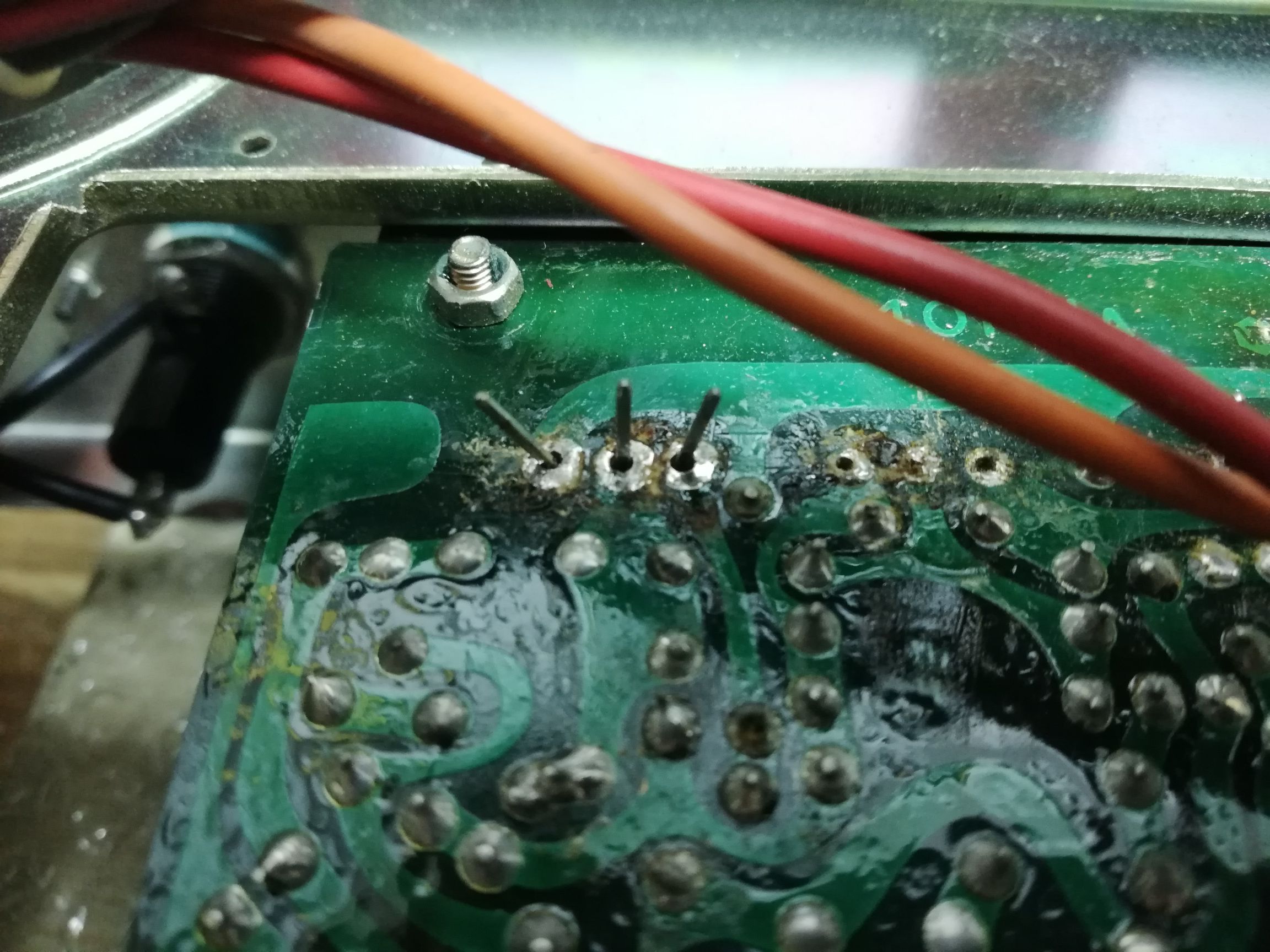

Nie wiem po jakiego grzyba namieszali tym biasem... Do tego jest byk w serwisówce (nie jeden) w tabeli podają 0.2mA a powinno być 1.2mA pomiaru dokonujemy na dwóch rezystorach emiterowych 2x0.27=0.54ohm. jak tak ustawiłem to mam spadek napięcia na tych rezystorach ok. 13.5mV co daje prąd spoczynkowy 13.5/0.54=25mA więc wydaje się być ok. Jest większy niż ja ustawiłem za pierwszym razem więc może te zniekształcenia na górze f będą mniejsze :think:

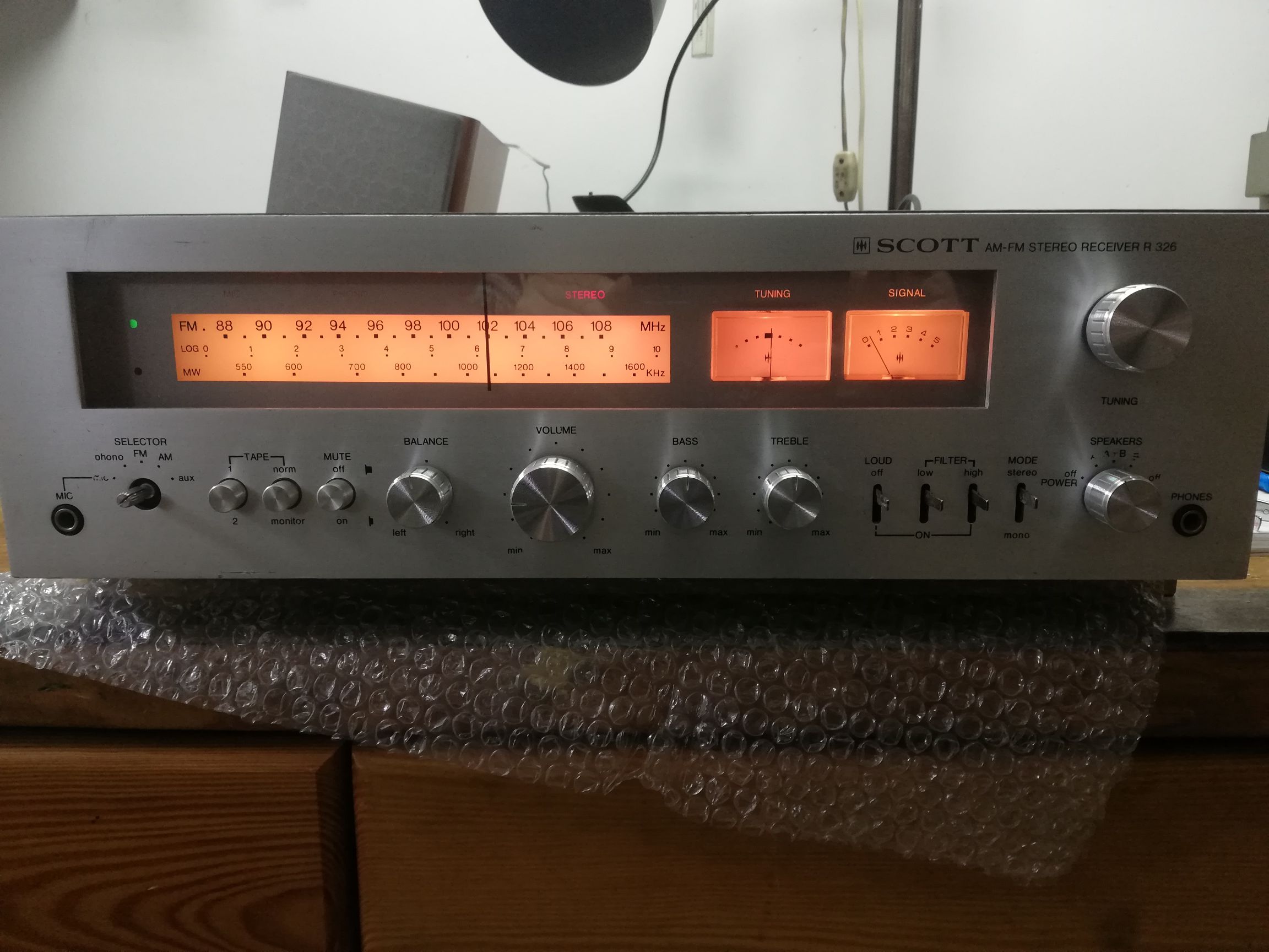

Post autor: szczepan_def »

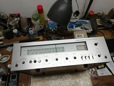

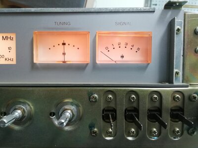

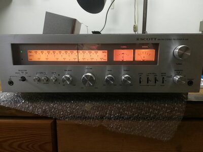

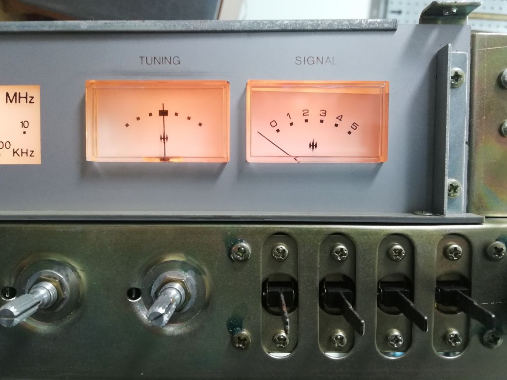

Elektrolity wymieniłem wszystkie oprócz płytki AM, Żarówki wymienione, schemat podaje żarówki 12v nad wskaźnikami ale zasilanie jest 7v więc ich nie widać, wstawiłem tam zarowki 8v... uszkodzony był jeszcze wskaźnik sygnału skala się obsunęła i opierała się na wskazówce... Wymieniłem z dawcy
Pasmo 15Hz-40kHz, moc 2x30W...
Jak wróci karta z tourne to zrobię rmaa, na razie pięknie gra i wygląda na warsztacie

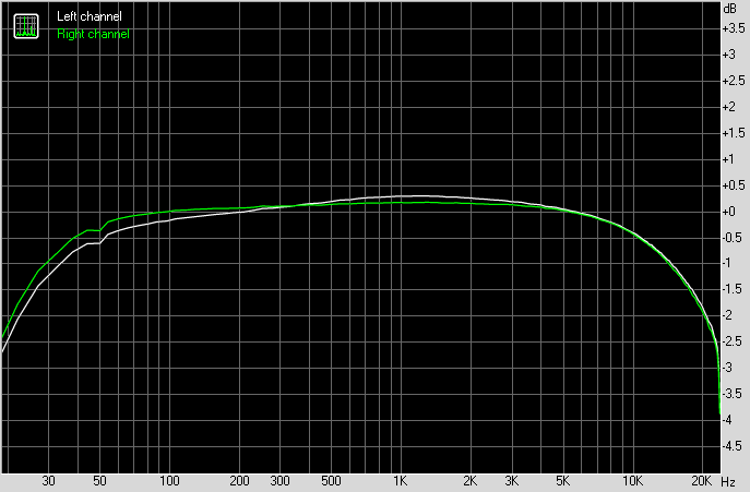

kończąc regulacje ustawiłem 2,5mA wg serwisówki jest 1,2mA toleracja +100%, na rezach emiterowych 2x0,27 pokazuje spadek 3,3mV co daje ok 6mA prąd spoczynkowy, jakiś taki mały mi się wydaje, thd spadło o 20% w porównaniu do 1,5mA, może jeszcze ten prąd zwiększyć?
po zabiegach charka się wyrównała
i nie ma tych śmieci na w okolicy 10-20kHz
