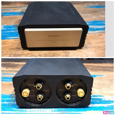

Dojechał mój sut. Denon AU-S1. Ciężki i na swój sposób piękny.
Jak ten mi się nie zagra to odpuszczam suty :lol:
