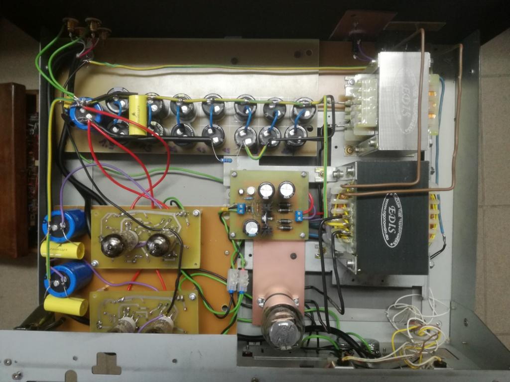

Jeśli możesz, to dawaj trochę większe zdjęcia, bo na tych nie wiele widać. Jaki masz problem z VU?

zdjęcia wymieniłem, do VU nie wiem w ogóle jak się zabrać ? jakiś układ? zasilanie? jak można jakiś namiar prosić na schemat to chętnie przygarnę.

Witam, jakby kogoś kusiło!!! NIE IDŹCIE TĄ DROGĄ!!!
Pierdziocha jest taka że membrany wywija na lewą stronę!!!
Prądowo wszystko się zgadza, ale warczy jak wściekły pies... i to na wyjściu i wejściu - prawie jednakowo - ch....wo
Plan nr 1 jest taki: wyciągnąć trafo i lampę poza obszar zabudowany i zobaczyć co się dzieje...

Re: Hiraga - budowa
a ktoś obiecywał że będzie łatwo???
głowa do góry, pierwszy przedwzmacniacz lampowy ujeżdżałem kilka miesięcy.
generator małe napięcie wejściowe przez dzielnik 1:500 i na oscyloskopie wszystko ładnie wychodzi

Re: Hiraga - budowa
Nikt nic nie obiecywal, wręcz przeciwnie
namierzylem 50hz + wyzsze harmoniczne, wiec prawdopodobnie pole trafa, dlatego zacznę od odsuniecia trafa i zobaczymy czy cos się poprawi
powolutku i znajde tego bąka

Re: Hiraga - budowa
Burza pogoniła do gratów... zamienilem miejscami dlawik z trafem... brum jakies -10db...( byla faza nad dlawikiem) ale mam zagadke jak podlaczyc ekran lamp 6n2p? Jak mam go pod bolec sieci to brumi, jak go nie podlacze to brumi polowe ciszej? Czy ta 9ka ma byc uziemiona "pod bolec" czy polaczona do zera trafa? I to samo dotyczy ekranu przewodow sygnalowych? Pod bolec czy pod zero?
Raz pisza o masie raz o uziemieniu, kota idzie dostac...
Jak fachowo nazywamy zero trafa? A jak uziemienie-bolec ochronny?
Czy moge polaczyc uziemienie "bolec sieci" z zerem trafa? Czy tak sie nie robi?

Re: Hiraga - budowa
i gonimy kotka
Masa urządzenia łączymy z trzecim przewodem przychodzącym z sieci(czyli wszystko co stalowe, aluminiowe, rdzenie transformatora i dławika itd.
A czy masa twojego urządzenia będzie podłączona z masą układu znajdującego się w nim to już inna sprawa

Re: Hiraga - budowa
coś mi chyba zakłóca z sieci...
1. mam podłączone pre do sieci przewodem 3 żyłowym ale wyłączone zasilanie w pre - w głośnikach słychać lekki brum (głównie 50hz) który reaguje na kręcenie potkami na wyjściu pre ??? jak włączę zasilanie to ten brum się wzmacnia, podłącze to przez jedną listwę przeciwzakłóceniową i zobaczymy co dalej

Re: Hiraga - budowa
...pierdziocha namierzona...
1. uszkodzone uziemienie zasilacza kompa warsztatowego...
2. ekran sygnałów i ekran lamp - do masy układu
3. obudowa + reszta złomu do uziemienia...
EFEKT: syganał zerowy tj. wejście syg. zwarte do masy + potki na maksa = cisza w głośnikach
na szybko namierzone wzmocnienie 110x - coś nie za wiele,
teraz czas na testy z gramkiem i wzmakiem
ciekawe co wyjdzie...

Re: Hiraga - budowa
1 przy rozwartym wejściu też powinno być cicho
2 110x 0,005V = 0.55V to tak średnio z tym wzmocnieniem, ale akceptowalnie
3. w gałęzi riaa jest 220-1K więc można sobie trochę podstroić charakterystykę wg upodobań

Re: Hiraga - budowa
Pomyśl o innym ułożeniu klocków w obudowie
1. płytki z Pre przy ścianie tylnej i ekran z blachy miedzy nimi samymi i resztą klocków
2. żarzenie skręconymi przewodami i daleko od sygnału i anodowego
3. transformator zasilający do puszki podobnie jak dławik, a puszki do masy (w oryginale transformator poza obudową)
ale pewno sam do tego dojdziesz

Re: Hiraga - budowa
witam, więc tak:
1. też cicho
2. ale to już chyba od lamp zależy a nie od konstrukcji
3. jak ten rez zmienia charkę? teraz mam 800 no i gra... pytanie co będzie jak dam 220 a co jak 1k? - do potestowania
co do pierdziawki - jestem zadowolony jak na pierwszy test aczkolwiek nie obyło się bez zmian:
- wszystkie masy - pre+sygnały+ekrany syg. + ekran lamp - mam w jednym punkcie
- obudowa + złom pod uziemienie i dodatkowo w innym punkcie pod masę układu - na razie bez rezystora
- poprawiłem uziemienie gramofonu z obudową pre
odkręcam na maksa pre i wzmak - jakby szum lamp (taki bardziej nieregularny i szeleszczący z delikatnymi trzaskami) na jednym kanale bardziej wyraźny (zamienię lampki i zobaczę czy lampa czy brak ekranu na lampach, w tym kanale też słychać delikatnie brum sieciowy)...
Ogólnie nie jest źle - nawet da się słuchać bez brumu na 80% mocy
Obawiam się że ta końcówka nie będzie łatwa
Dzięki za wskazówki - polecam innym budowniczym zajrzeć również tu http://skarabo.net/sid-13-zasilacze.htm dużo cennych informacji
