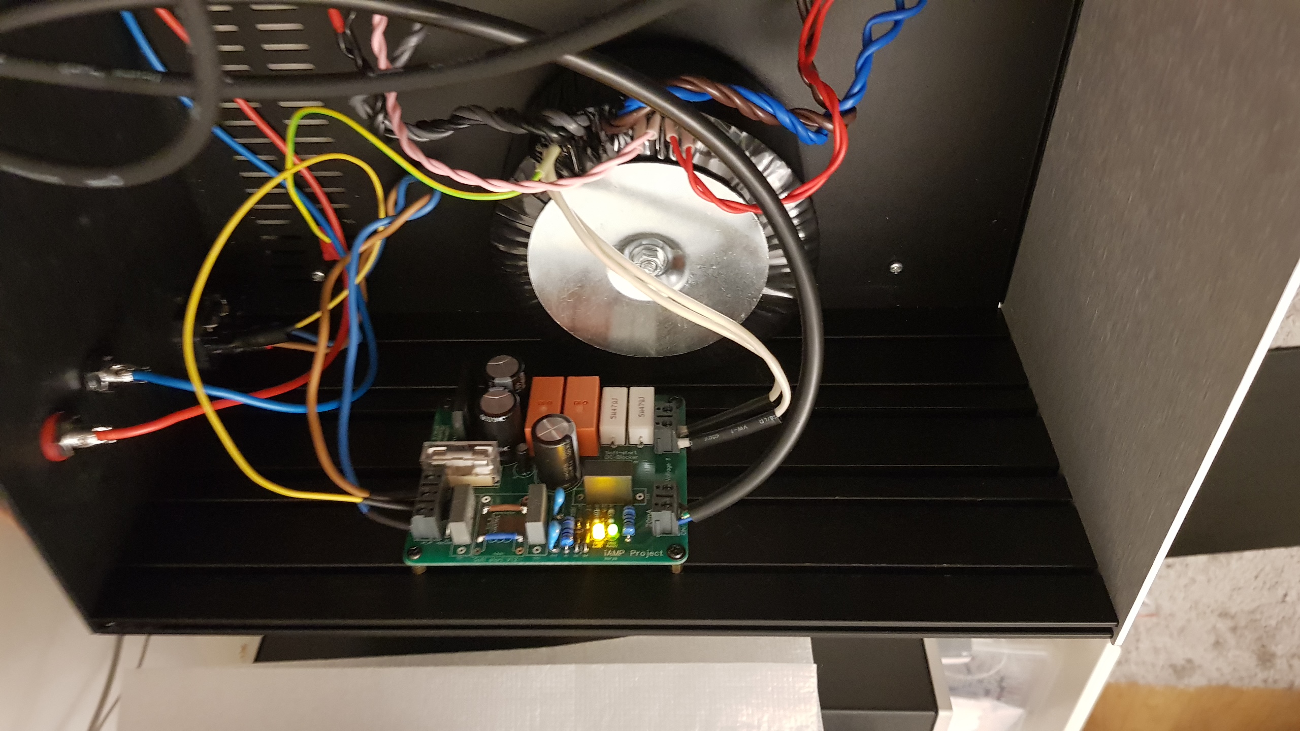

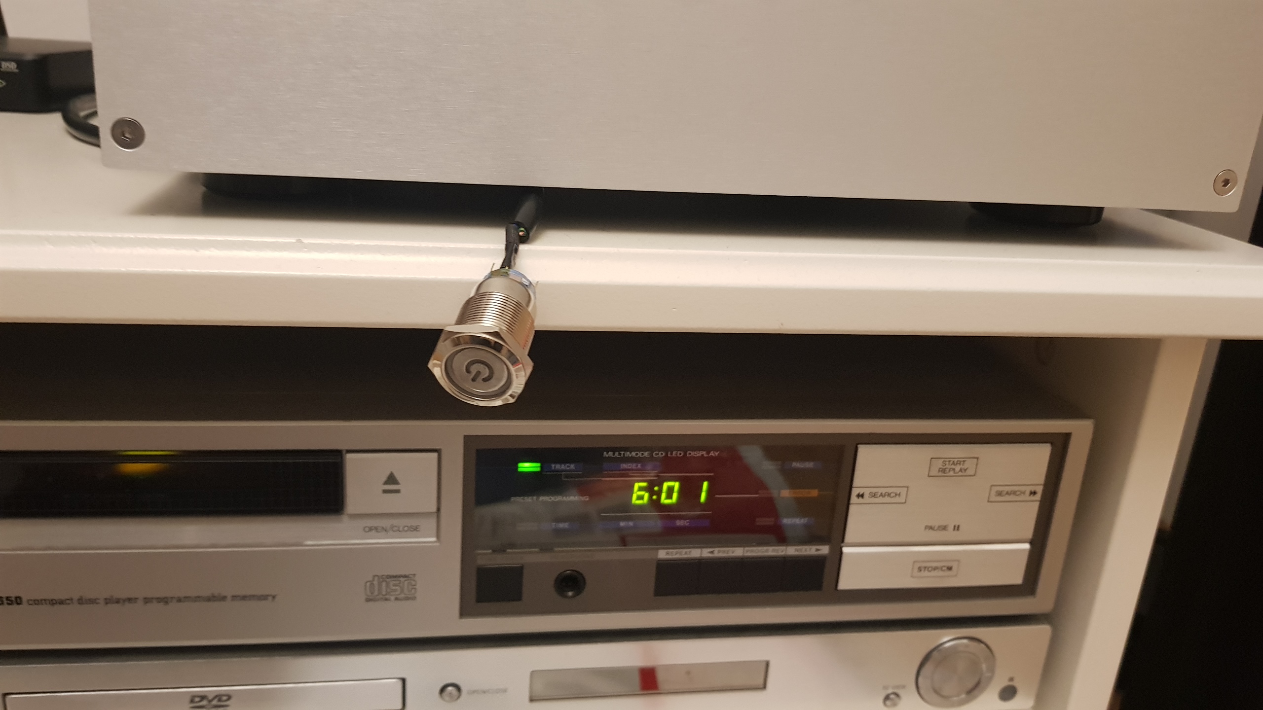

Ugoda dostała nowy soft start z dc blocker 2 w 1. Przycisk bistabilny podłączny na pająka.
Zakupiłem wiertła stopniowe do metalu bo na wiertłach biedronkowych to bym wykończył siebie albo wiertarke.
Czas na odwierty w przednim panelu ale gdzie? Najchętniej bym zakupił ze dwa duże wychyły, po bokach bym dał dwie gały do regulacji, przycisk i może diody. Nie mam pomysłu na przedni panel.
