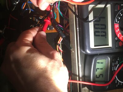

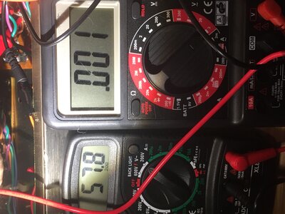

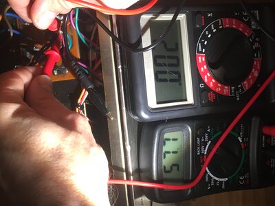

Na jakim zakresie powerfixem to mierzyłeś? Może i ten xl nie jest taki zły, a Ty faktycznie masz 54 v zmiennego na kondensatorze?
szczepan_def
- Posty: 876
- Rejestracja: 28 sty 2017, 14:25
- Gramofon: DUAL 455
Re: Harman/Kardon A.401 druga szansa?
Jak coś mierzysz to zawsze zaczynaj od zakresu największego!!! Do sprawdzenia temat jeszcze raz, już nie podłączaj głośników, zobacz tylko to zmienne na tym kondensatorze tym powerfixem na zakresie 200v
Nic z tego nie rozumiem.
Powerfixem zaczynałem od 200

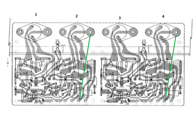

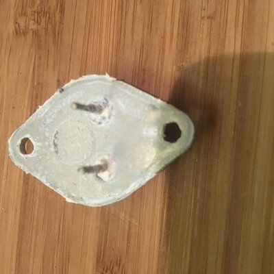

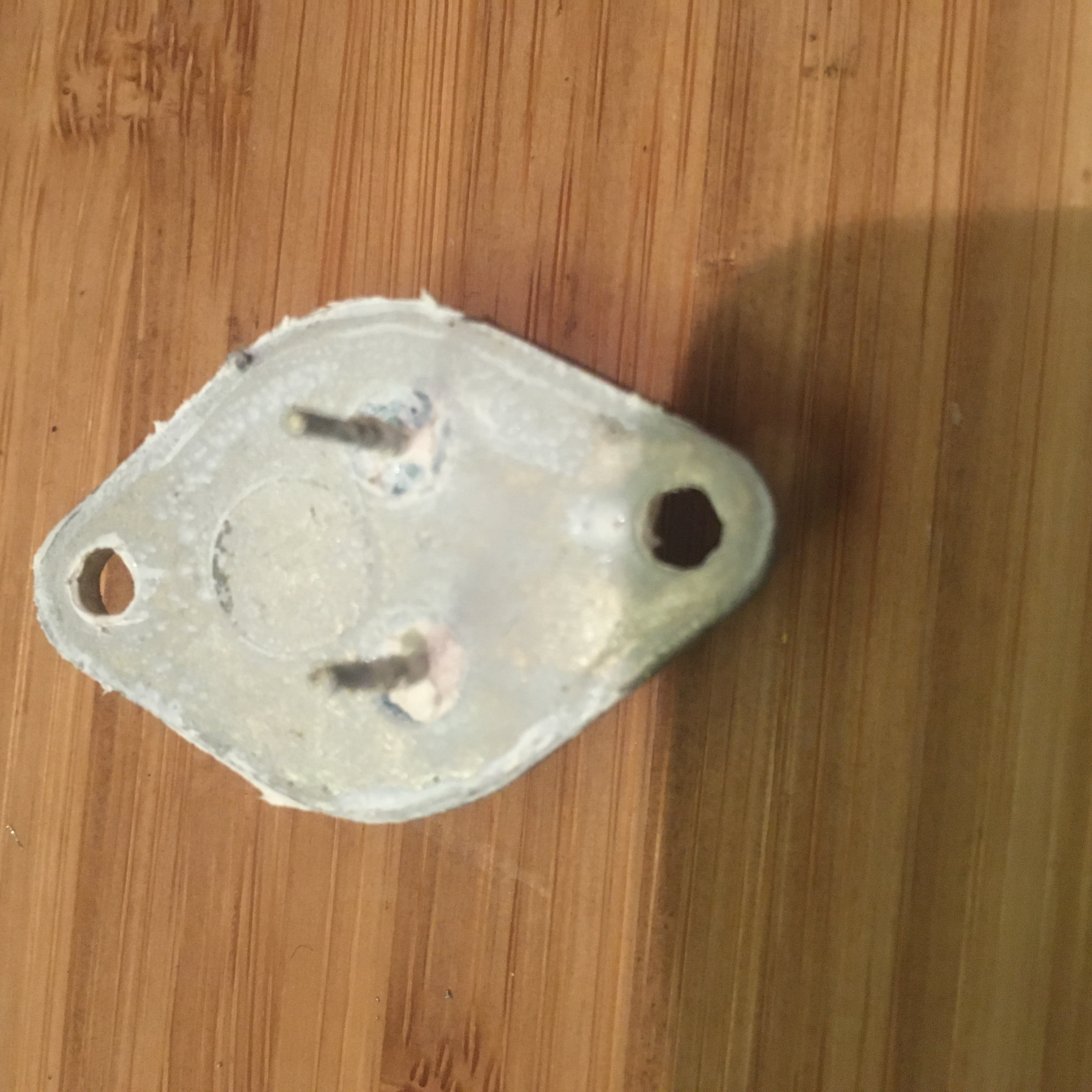

No ok. Dość tej nierównej walki! Wymontowałem tranzystory mocy i sprawdziłem w ten sposób:
https://youtu.be/qnVGwfc8CB4
Idąc od zasilacza, pomiar ustawiony na 20M@
1: jakiś nadgorliwy pokazywał opór nawet bez podpięcia bazy. 8.16@
2: padł kompletnie. Dokładnie jak ostatni na filmie.
3: 9.70@
4: 12.20@
Pod pierwszym i trzecim były podkładki wyglądające na dorabiane. Wszystko było uwalane w jakiejś mazi. Aż wylazło na śrubki. Zrobiłem kawał dobrej, nikomu niepotrzebnej roboty
pora spać
3: 9.70@
4: 12.20@
- metallsnow
- Posty: 1597
- Rejestracja: 25 paź 2016, 20:26
- Gramofon: Wega 301P
Pasta termoprzewodząca, zapewnia lepsze odprowadzanie ciepła z tranów.
A reszta nie miała żadnych?

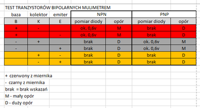

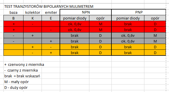

któryś miernik jest niesprawny, problem bo nie wiesz który - rada 1 - przyda Ci się porządny mulimetr, patrz taki żeby były 4gniazda z przodu i zabezpieczenie gniazd Amperowych, zwróć uwagę na jakość przewodów, niektóre się rozpadają w rękach, i koniecznie z pomiarem TRUE RMS
Czy te tranzosytory były takie same? jakie mają oznaczenie?
sprawdź te tranzystory na pomiarze diody, wyprowadzenie pinów ogarnij z karty katalogowej, podpowiedź - jeden jest na obudowie
możesz też zakupić tester podzespołów elektronicznych - ale to kolejny wydatek, myślę że fajny multimetr na początek wystarczy i niestety duuużo książek od podstaw włącznie

Nie miała prawa. Po to jest. Ale masz zwarcie w układzie. Najpewniej przez tranzystory mocy. Tak wychodzi z dalszych postów.
Chyba nie jest z nim tak źle. Bez paniki.
Na szybko da się. Złącze emiter kolektor przeważnie leci i tam pojawia się zwarcie. Nie może go być, bo na kolektorze masz zasilanie, a na emiterze prawie masę. Prawie bo przez rezystor emiterowy.szczepan_def pisze: ↑25 lis 2019, 23:00Nie sprawdzałem nigdy ich w układzie więc nie wiem czy tak się da...
Wcześniej nie podpinałeś kolumn. Trochę go też wyobracałeś. Może jakiś przewód się oderwał?
Teraz to go już nie odpalaj. Jest zwarcie i samo nie zniknie. To nie komputer.szczepan_def pisze: ↑25 lis 2019, 23:46Do sprawdzenia temat jeszcze raz, już nie podłączaj głośników, zobacz tylko to zmienne na tym kondensatorze tym powerfixem na zakresie 200v
I teraz możesz go spróbować włączyć. Oczywiście bez kolumn. Zobacz co pokaże żarówka.
Bez przesady

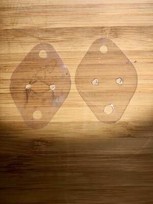

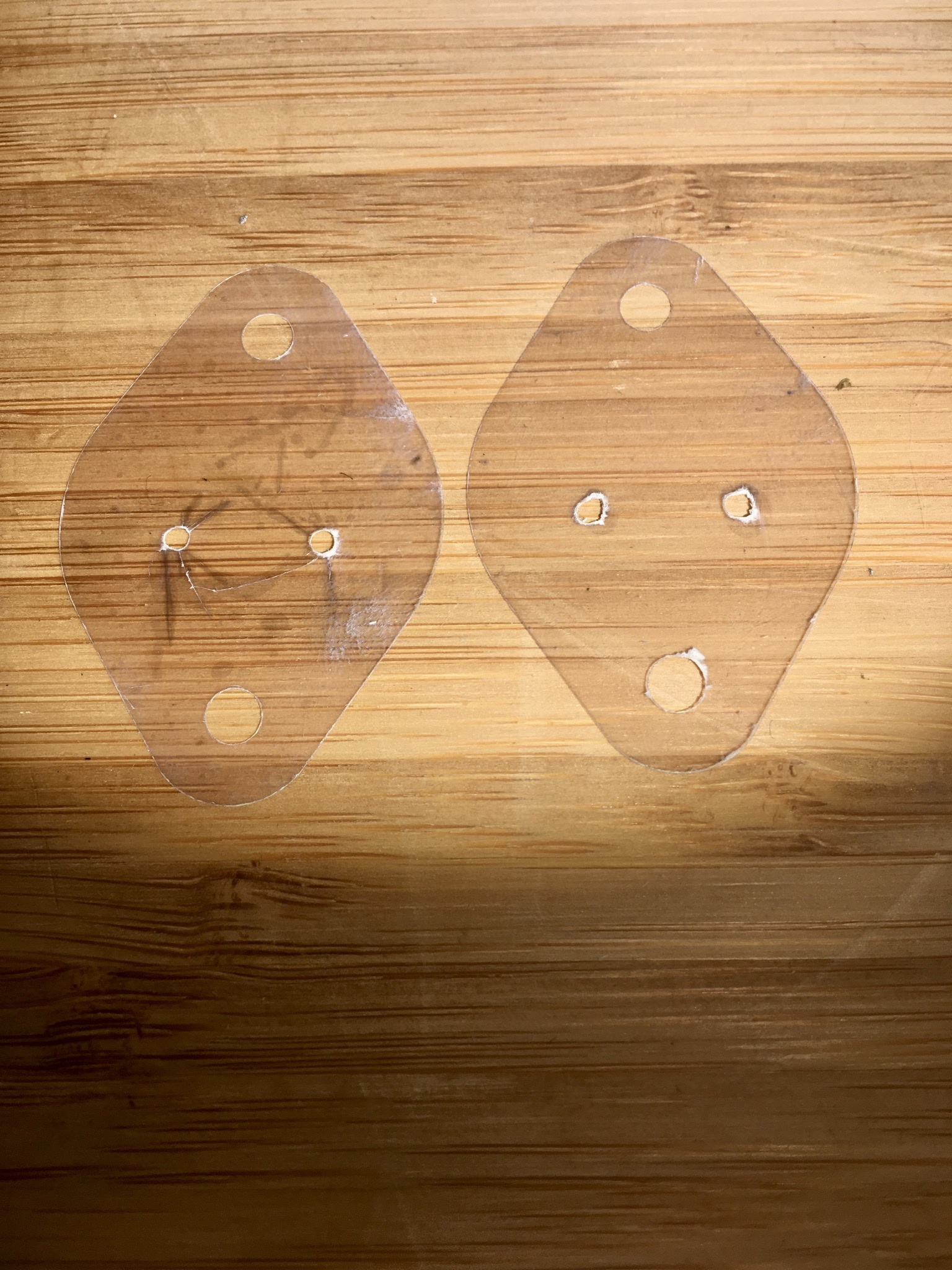

Dobre pytanie. Miałem taki przypadek, że człowiek wywalił podkładki, bo jakieś takie badziewne były. Szkód nie narobił, bo brak podkładek oznacza zwarcie zasilania do masy. Wszystko poszło w bezpieczniki.
To na pewno dobry pomysł. Przyda się szczególnie potem, przy wymianie kondensatorów. ALe miernik i tak potrzebujesz sensowny. Wydaj parę funtów. Siedzisz u herbaciarzy to Cię stać
samuraj
- Posty: 746
- Rejestracja: 10 cze 2011, 12:34
- Gramofon: Kenwood KD 990
- Lokalizacja: Nuneaton UK
Wszystkie tranzystory są takie same.
2SC1030 Japan 5K3C
Były tylko dwie podkładki. Pisząc że są dorabiane chciałem zasugerować że ktoś już tu zaglądał.
Pomiary diody powerfixem
baza do colectora w granicach .466 do .467
Baza do emitera .482 do .499
Xl baza do colectora .498 do .526
Baza do emitera .513 do .534
Pobawiłem się miernikami i anomalia jaką znalazłem to opór pomiędzy emiterem a colectotem 78.7K@ i między colectorem a emiterem 46.6K@ na drugim tranzystorze. Pomiar powerfixem. Xl nic tu nie wykrył.

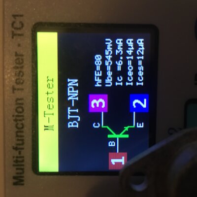

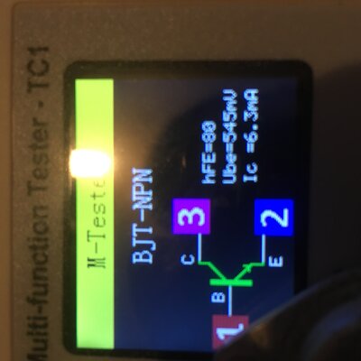

Mam tester TC1 więc jeden wydatek z głowy.
Tester pokazuje taki wynik dla tego tranzystora. Jest inny od pozostałych Reszta podobnie do tego
2SC1030 Japan 5K3C

Ten drugi jest uszkodzony przebity kolektor-emiter duży opór to Mega ohmy lub poza zakresem, co tam pokazuje test diody w obie strony?
Jak nie było podkładek to kolektory tych dwóch były zwarte...
Bez Tranów, Zniknęło to zmienne 57v z tego kondensatora na tym xl-u?

radiator jest połączony gdzieś z obudową/ramą? Jakaś śrubką?
- chudy_b
- Posty: 4167
- Lokalizacja: Wólka
Powinien być. A nawet jesli nie jest, to kolektory (obudowy) są na przeciwnych potencjałach. To musi jebnąć.
Kup i załóż nowe podkładki. Pod WSZYSTKIE cztery tranzystory. Nie zapomnij o paście termoprzewodzącej. Pasta na podkładkę z obu stron. Dla mnie te Twoje pomiary nie wskazują jednoznacznie uszkodzenia tranzystorów. Jeśli na którymś złączu nie ma zwarcia, to jest w miarę ok.

Test diody przechodzi tak samo jak pozostałe 3. Nic nie wskazuje na anomalie. Jedyne co znalazłem w jej przypadku to opór pomiędzy kolektorem i emiterem w dwie strony oraz inne wyniki na TC1. Muszę kupić miernik. Zmienne są takie jakie były. Nic inaczej. Radiator jest połączony. Zamówiłem tranzystory MJ15003. Ponoć mają lepsze parametry. Znalazłem opis naprawy takiego wzmacniacza i tym się zasugerowałem. Nie wiem czy słusznie ale już trochę za późno. https://retrovoltage.com/2014/11/19/har ... storation/
Mi się wydaje że ewidentnie jeden jest do wywalenia.

ale jak to? 2 i 4 ma +B na obudowie? czyli to samo... ale to nie mogło być zwarte do masy bo by paliło bezpiecznik, chyba że radiator nie styka się z masą
wiec które były bez podkładki 1 i 3?
może Nam to ktoś wyjaśnić
P.S. przy następnej naprawie oznaczę tranzystory do identyfikacji przyczyn uszkodzeń
ten jeden tranzystor jakiś dziwny, ja bym wymienił i z głowy, a najlepiej 4 z jednej parafii, obejrzyj elementy na płytkach czy nie są jakieś osmalone, wybebeszone kondensatory etc.
w scocie przemierzyłem resztę małych tranzystorów w płytce, pomiar robiłem parami - w lewym i prawym kanale po sobie na tych samych nóżkach nie było anomali to zostawiłem, a miałem tam dwa trany walnięte.
