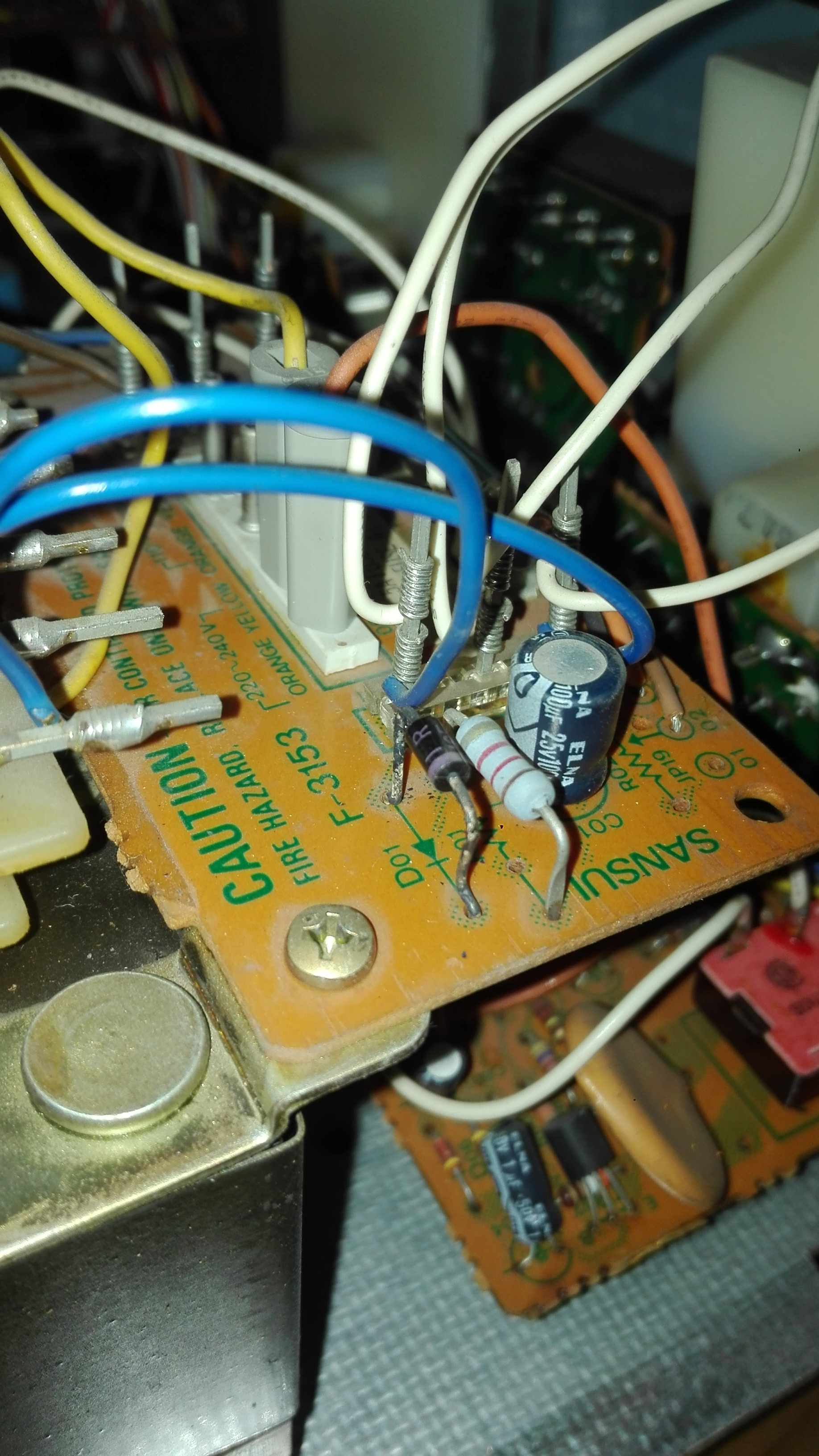

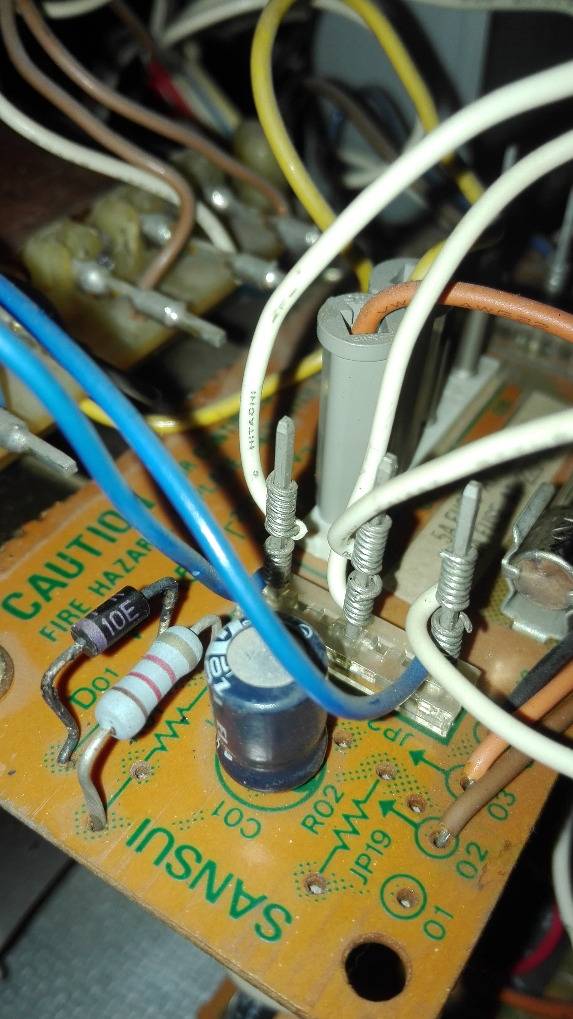

Cześć,szukam serwisówki do Sansui A-80 ponieważ mam problem przy wymianie nowych żarówek,mam wrażenie że oprócz żarówek jest jeszcze coś przepalone,po dotknięciu nowych kabli do starych według orginalnego podpięcia nie świeci,dopiero jak dam kable na zewnętrzne piny[nie znam fachowej nazwy] to świeci,jest tam jeszcze tak jakby opornik i wygląda na przegrzany i pisze na nim 10E oraz R.Te 4 białe kabelki to orginalne przewody ze starych żarówek a o to co udało Mi się uwiecznić - jeżeli ktoś ma pojęcie na ten temat to proszę o radę chyba że jest ktoś z forum ze śląska kto naprawia takie klocki.

To zwykła dioda prostownicza. Nogi wyglądają na skorodowane. Czy jest sprawna? Nie da się tego ze zdjęcia wywnioskować. Kupisz taką diodę w każdym sklepie elektronicznym. Co do reszty, nie umiem pomóc. Strasznie zagmatwałeś opis i nie wiem w czym problem. Serwisówka jest na hifienginecichymen 63 pisze: ↑23 kwie 2020, 21:15tak jakby opornik i wygląda na przegrzany i pisze na nim 10E oraz R

jeżeli namieszałem to sorki- -chodzi o to że jak podepnę nowe kable według starych to nie świeci,są 3 piny na jednym są 2 przewody a na pozostałych po 1 przewodzie i dotykając kable z nowej żarówki świeci tylko na bocznych pinach ,środkowy nie reaguje

A dlaczego nie podepniesz tam gdzie było? Jeśli tak nie świeci, znaczy coś zepsute.

Zajrzyj do schematu. Ta dioda nie ma nic wspólnego z żarówkami. Żarówki powinny być dwie. Będą świecić tylko jeśli podłączy się obydwie
, bo są w szeregu. Jedna noga pierwszej żarówki do pinu opisanego 601, jedna noga drugiej żarówki do pinu 602. Pozostałe nogi żarówek łączysz ze sobą, albo podpinasz do pinu 603. Tak to przynajmniej jest na schemacie.

Nie mam schematu ale podepnę tak jak proponujesz na razie dzięki

Dzięki chudy_b twoja podpowiedź była bezcenna pożar ugaszony o 1.30
