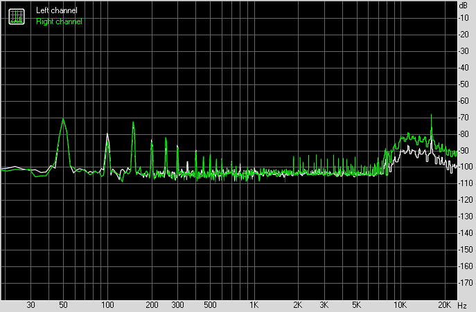

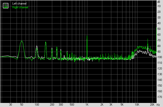

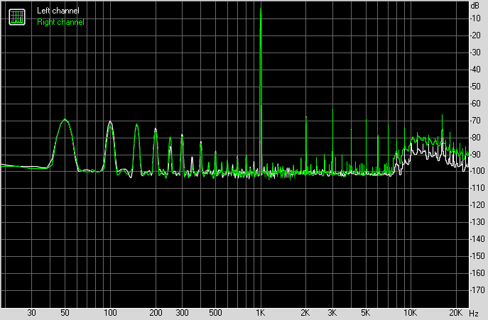

CO TAK PIĘKNIE SZUMI NA KOŃCU PASMA??? :shock: REZYSTORY EMITEROWE? ELEKTROLITY W TORZE? Jakieś pomysły co wymieniać w następnej kolejności? Idzie jesień wiec mam duuużżo czasu na dłubanie...
THD
NOISE
IMD
DYNAMIC
P.S. do AN-L1 - jeszcze daleko :lol: kłopoty mam takie że podczas lutowania żarówek, przepaliłem linkę od skali :doh: ku przestrodze :pray:

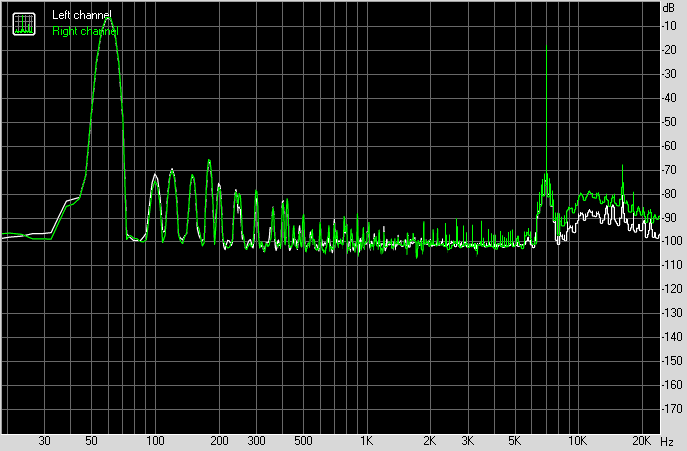

P.s. Na IMD jest pik 7khz, na karcie w pętli też jest więc wynika to ze sprzętu pomiarowego. Natomiast te zniekształcenia powyżej 7khz wyglądają dość słabo... Martwi mnie że na dwóch kanałach jest podobnie, będzie pod górkę... Czas na głębszą analizę zagadnienia...

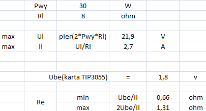

znalazłem w jednym sklepie trany jakie wylutowałem 2sd526 (impelshop) zamówiłem tam kpl. + wziąłem kilka mniejszych BD135/136 + 139/140
przeliczyłem wartość Rezystorów emiterowych:
a wlutowane są 0,27ohm???
dla 2sd5 Ube=1,5v co daje Re {0,55ohm - 1,1ohm}
coś jest(jakaś wiedza) która obniża wartość tych rezystorów? no nic, zobaczymy jaki efekt dadzą 2sd526
