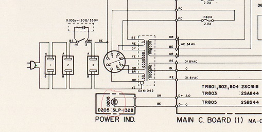

Post autor: metallsnow »
viewtopic.php?t=11773&start=15#p207390
Przypomnę jeszcze raz fragment schematu ;)
chudy_b u mnie w Hitachi FT 270 rozsypał się w drobny mak, a jedynym objawem było "strzelanie" w głośnikach przy włączaniu.

Post autor: TDRK14 »
Czy problem leży w fragmencie schematu zaznaczonym czerwonym kółkiem?
Technics SL 1600 MK2 + Yamaha CR-820 + Bowers & Wilkins 685 S2
chudy_b
Posty: 4160
Lokalizacja: Wólka
Re: Yamaha CR-820 - Sposób podłączenia nowych kolumn
#55
Post autor: chudy_b »
TDRK14 pisze:
13 mar 2018, 09:38
Nie. To tylko lampka Power.
Wyżej na lewo jest włącznik i wpięty do niego równolegle kondensator i rezystor.
Posty: 45168
#56
"Power Ind." = Power Indicator

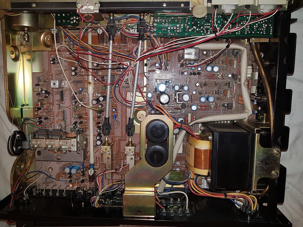

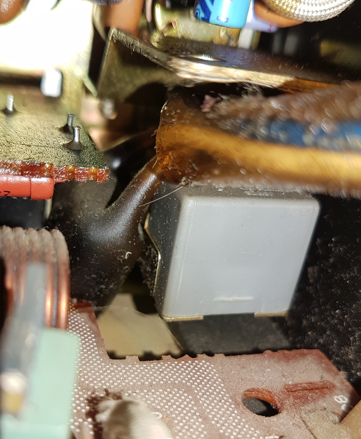

Foto wnętrza RC-820, oraz "bohatera" mojego problemu, zapewne chodzi oto coś ciemne przy lewej stronie włącznika?

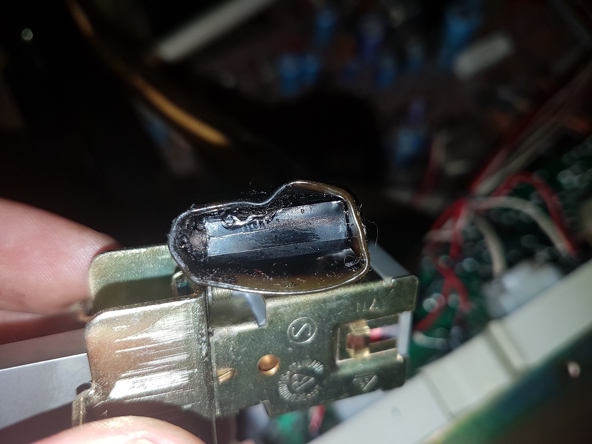

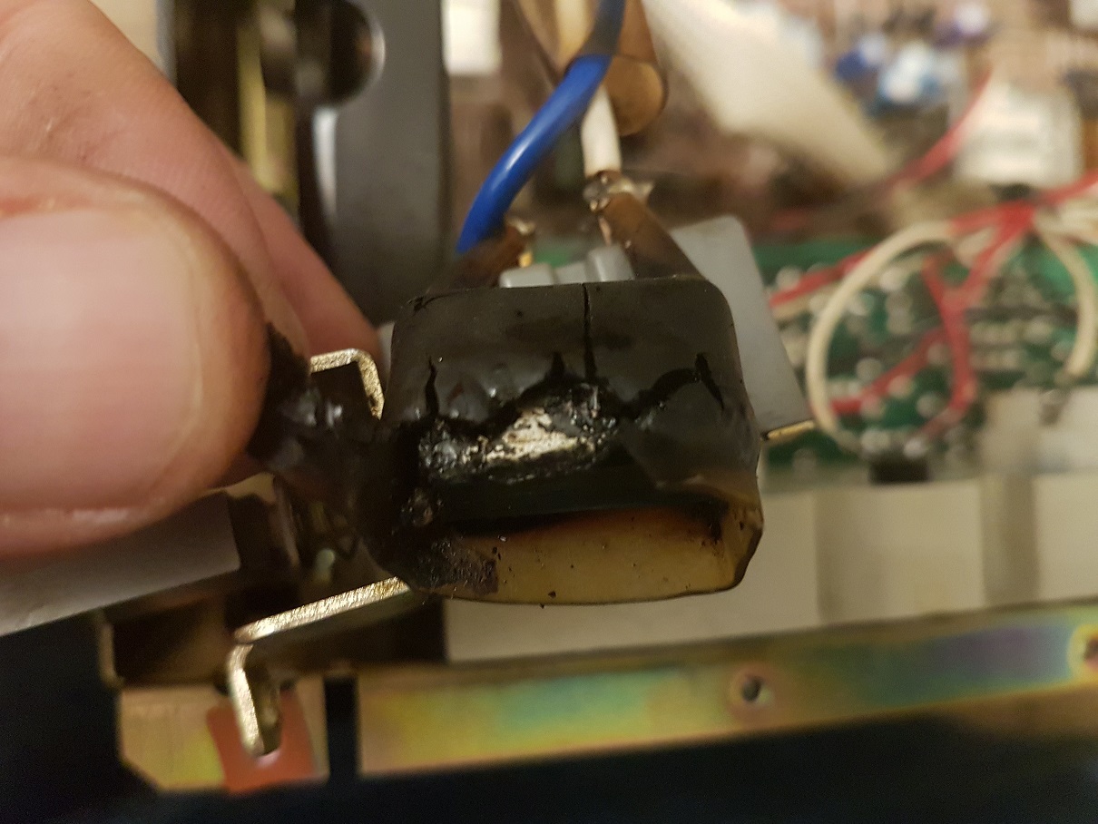

Mój fachowiec się rozchorował, dopiero w poniedziałek go odwiedzę. Za oknem chłód i wiatr a i czasu trochę w sobotę więcej, to ponownie otworzyłem CR 820, tym razem wymontowałem włącznik. Mieliście rację poszedł kondensator wysokonapięciowy. Gumowa otulina w której był jest miejscami zwęglona, całe szczęście włącznik jest nie naruszony. Gdybym miał lutownicę i nowy kondensator to zapewne sam bym się podjął naprawy. W załączeniu foto.
