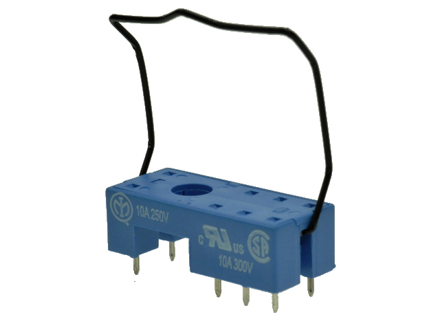

Masz może kolego jakieś podstawki pod przekaźniki?

Damian_DILL pisze: jakieś podstawki pod przekaźniki?
Nie mam. Szczerze mówiąc to nawet nie miałem świadomości, że takie istnieją. W moim wzmacniaczu przekaźnik będę musiał wlutować na pająka, bo raster zupełnie nie pasuje.

Sa właśnie żeby je łatwiej było wymieniać. U mnie czuje tez rozstaw nie będzie pasował ale trochę srebrzanki i będzie dobrze, nawiasem u mnie ten nowy o jedna parę wyjść ma za duzo ;)

U mnie też. Ale oryginał też miał. Można je obciąć jeśli nie pasują w otwory w płytce. Co do podstawki to nie jestem przekonany. Trudnośc z jej wlutowaniem jest taka sama. Ponowna wymiana przekaźnika pewnie będzie konieczna za następne 20 lat.

Juz sprawdzałem niestety nie ma "ślepych" otworów na dodatkowe wyjścia po prostu "ciach" i nie będzie. Podstawka ma swoje plusy, może masz racje juz nie doczekam ja albo ten Technics następnej wymiany przekaźnika.
