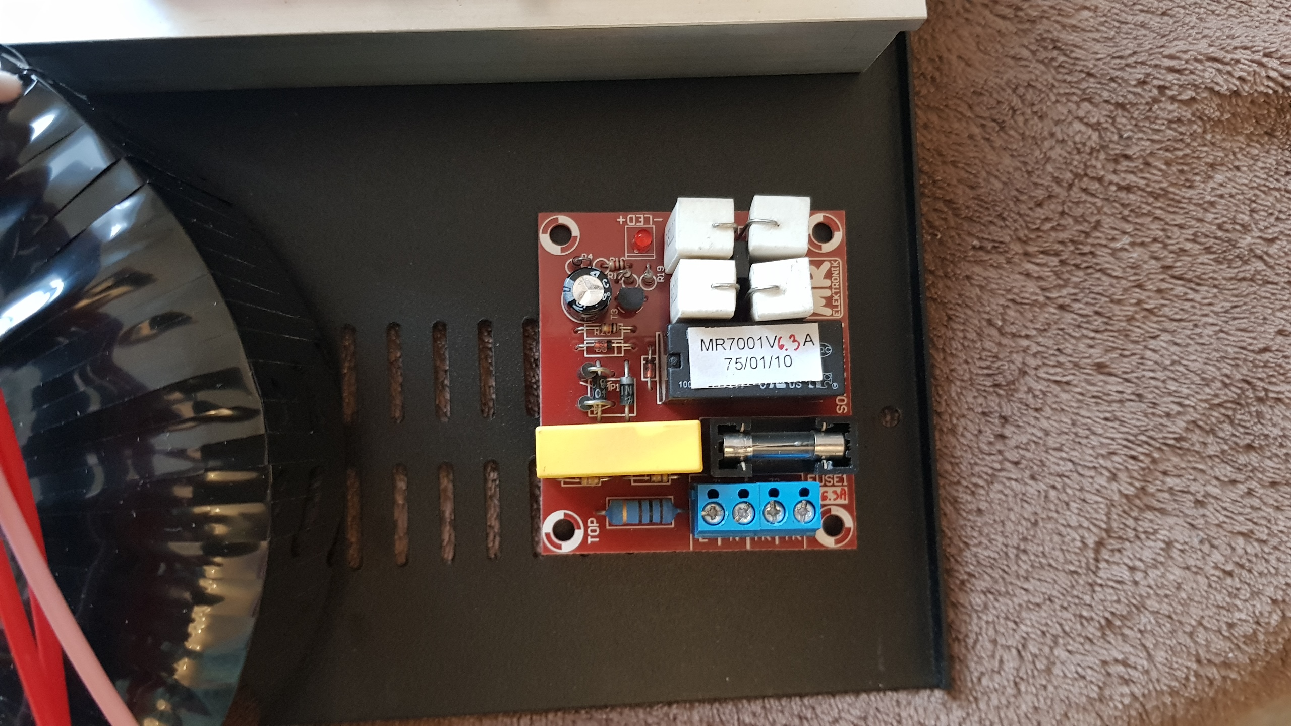

Masz w Ugodzie sofstart?
ebola1972
- Posty: 632
- Rejestracja: 18 gru 2018, 12:02
- Gramofon: Sony PS-X50
- Lokalizacja: Płock
Re: Wzmacniacz "UGODA"?
Mam

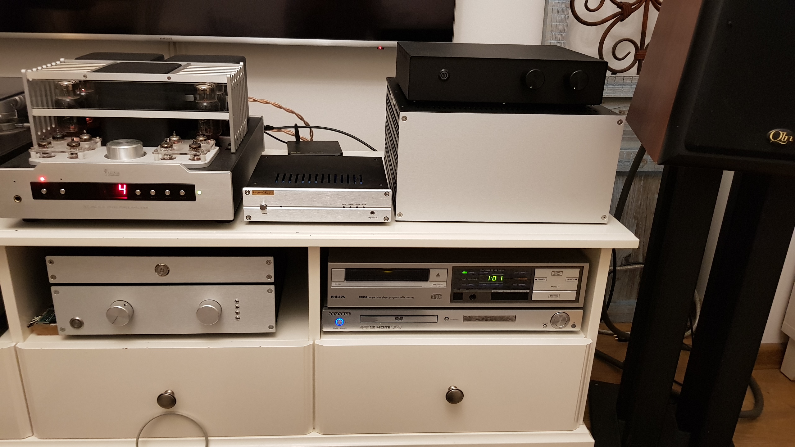

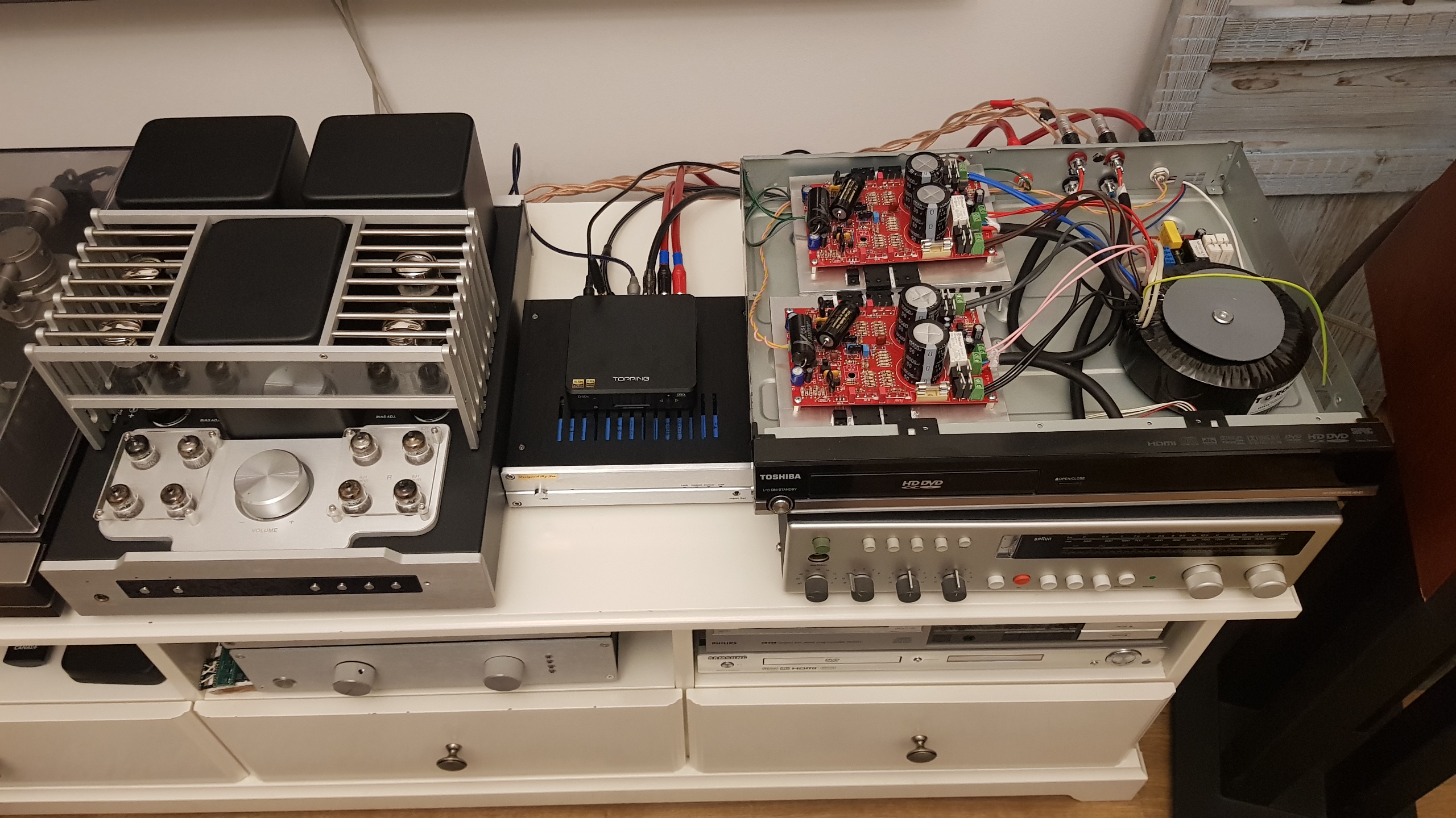

Odpalona Ugoda "na pająka".
Na pewno będzie głośno bo piesek boi się petard i w sylwestra chowa się pod łóżko.
Gra i nic nie wybuchło.
Opcja nr 1 z preamp PeeCeeBee i cd philipsa. Jest potencjał.
Opcja nr 2 z dac Toppinga z funkcją pre. Jakoś tak bezpłciowo.
Będę musiał jeszcze MaCaBriee pod pre PeeCeeBee podłączyć.

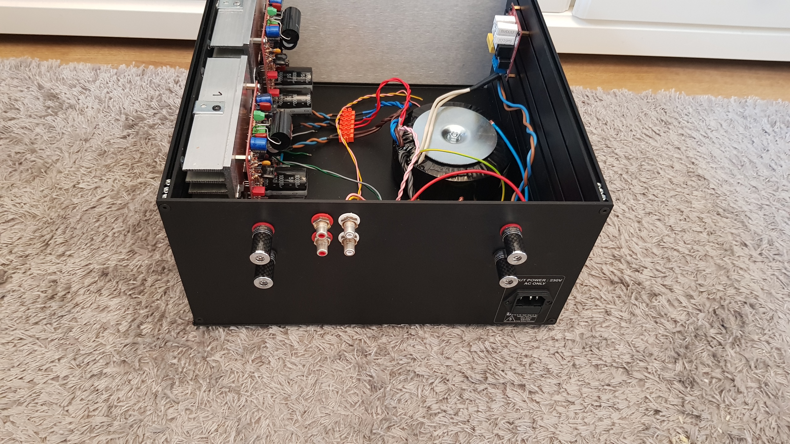

Przyjechała nowa obudowa
Tego czornego preampa muszę do środka włożyć

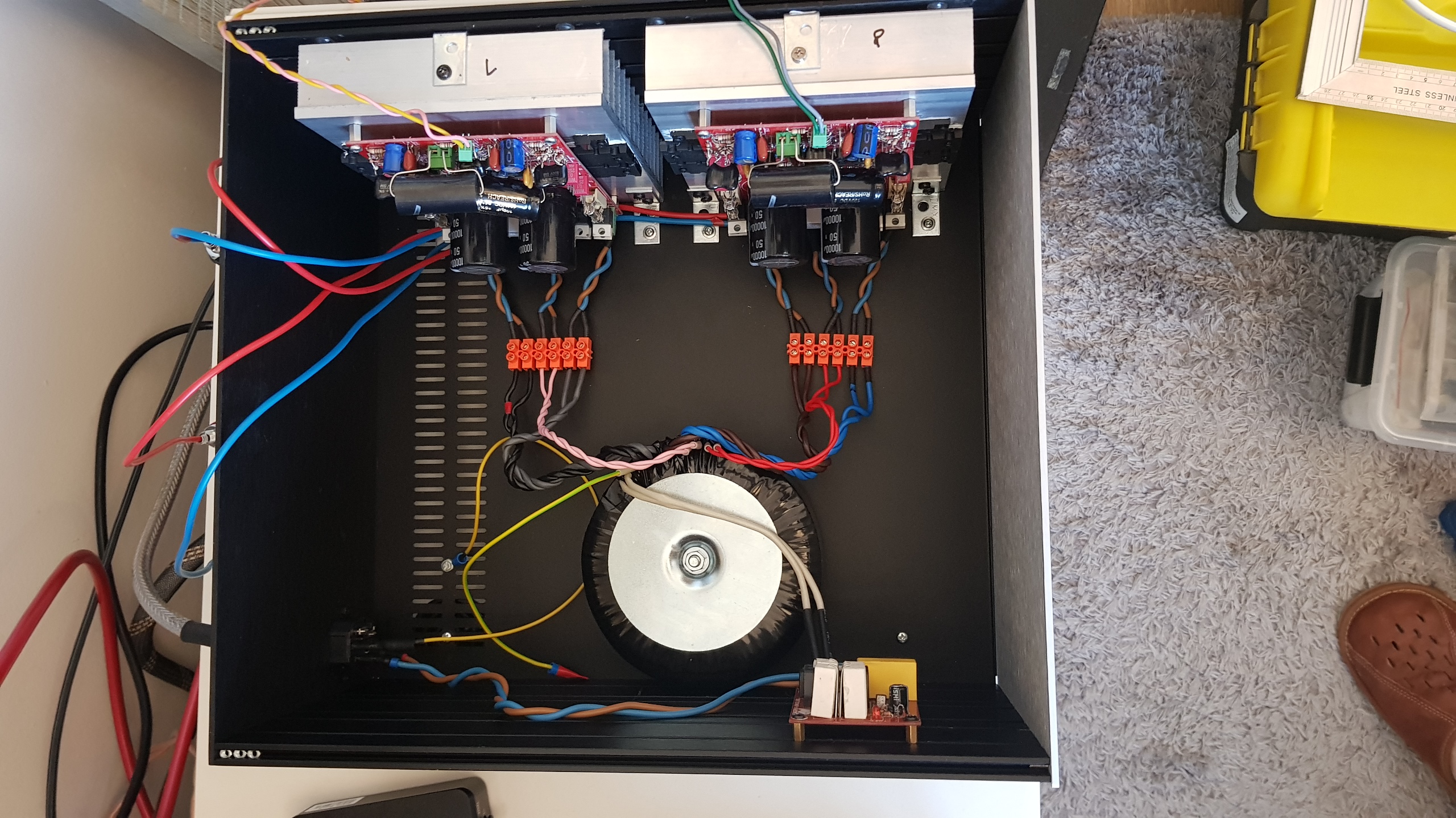

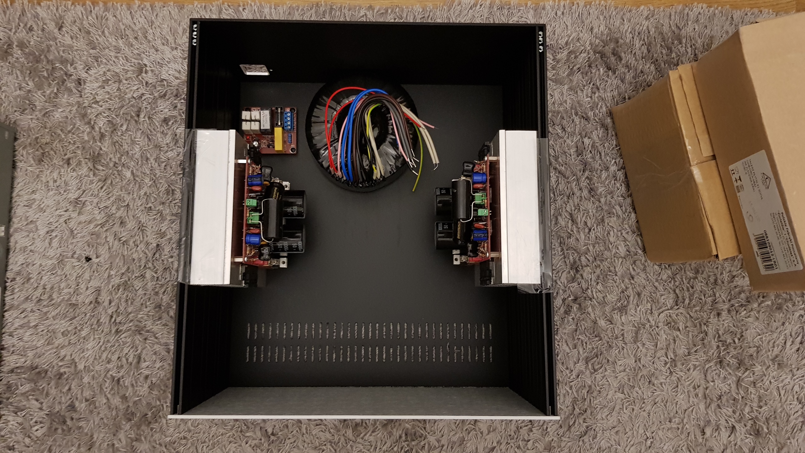

Prace posunęły się na przód.
Elementy zostały poskręcane do obudowy.
Położenie radiatorów z modułami ugody jest docelowe. Reszta elementów to loteria.
Na pewno dojdzie trzecia pionowa ścianka z modushopa. Jej położenie lewa-prawa nie jest jeszcze ostatecznie ustalone. Po prawej stronie na ściance będzie moduł preampa. Po lewej zasilanie całości plus zasilanie zewnętrznego daca (Martynka będzie lampizował).
Główne trafo zostanie na podłodze albo będzie w pionie na ściance. Zwiększy się przestrzeń na moduły ugody i preampa. W sumie muszą się tam jeszcze zmieścić 2 małe trafa i zasilacz.

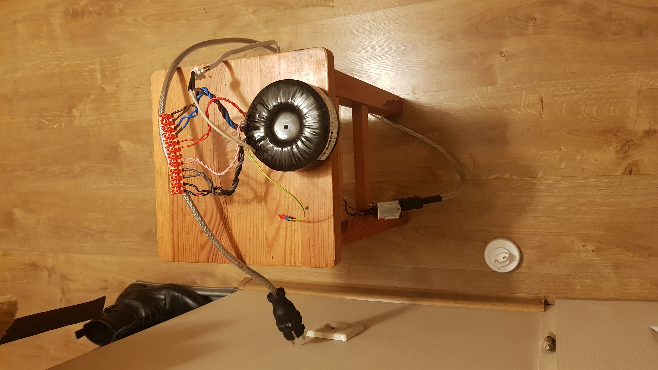

Trafo lubi sobie buczyć i to moje największe zmartwienie. W zależności od pory dnia trafo jest ciche ale też potrafi się wzbudzić. To buczenie to zmienna sinusdoida. Najgorsze buczenie trafa było z godzinę po zmontowaniu elementów i było słyszalne z odległości 3 metrów.
Tutaj nagranie. Trafo słychać na początku wyraźnie.
https://drive.google.com/file/d/1PUMai_ ... p=drivesdk
Potem po zmianie przewodu zasilającego ucichło.To nie było jednak rozwiązanie. Po godzinie zrobiło się cicho-średnie buczenie na 2 różnych przewodach zasilających. Wieczorem była już cisza.
Nie byłbym sobą gdybym nie puścił fragmentu nagrania po dzisiejszym składaniu całości
https://drive.google.com/file/d/1QHSWzF ... p=drivesdk
Ten przedni panel jest ogromny. Może ktoś pomoże go fajnie zaprojektować. Musi być pokrętło głośności, pokrętło selektora i włącznik bistabilny. Może jakieś duże wychyły? Pomysły mile widziane.
Fotka środka

- BlackDevil
- Posty: 663
- Rejestracja: 12 gru 2017, 19:48
- Gramofon: S600
Tak to jest z trafami od tych jegomości wszystko powyżej 100VA buczyebola1972 pisze: ↑19 sty 2022, 00:34Prace posunęły się na przód.
Potem po zmianie przewodu zasilającego ucichło.To nie było jednak rozwiązanie. Po godzinie zrobiło się cicho-średnie buczenie na 2 różnych przewodach zasilających. Wieczorem była już cisza.![]()
Nie byłbym sobą gdybym nie puścił fragmentu nagrania po dzisiejszym składaniu całości![]()
Fotka środka

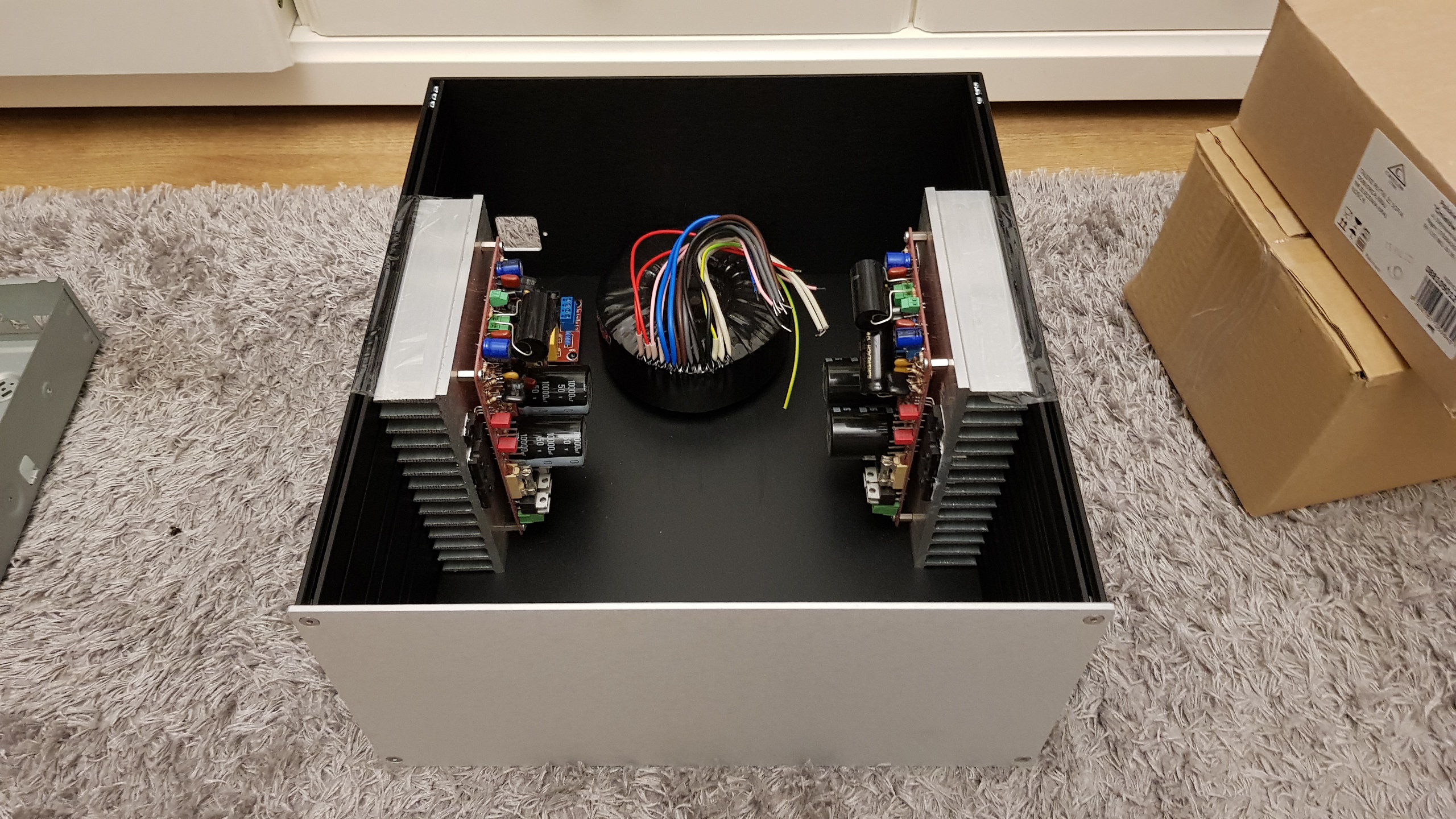

Radosna twórczość od rana. Otwory powiercone, gniazda zamocowane.

- Jaculek
- Posty: 2293
- Gramofon: Dual 704, 721
- Lokalizacja: Świętochłowice
Z punktu widzenia wymiany ciepła powinieneś je obrócić o 90°
ebola1972
- Posty: 632
Masz oczywiście rację. Żeberka powinny być odwrócone. Mimo wszystko te radiatory i tak zbędne są. 99% modułów Ugody jest bez radiatorów. Kupiłem z radiatorami i tak już zostawiłem. Miejsce w obudowie zajmują tylko. Z drugiej strony coś tam dają. Są lekko ciepłe.

- Posty: 5022
Ja kupowałem trafo 350VA do Quada i było bezgłośne. Kupowałem w wykonaniu audio. Wtedy niby dają gwarancję, że nie będzie buczeć.
ebola1972
- Posty: 632
Ja mieszkam w bloku, gdzie instalacja w ścianach ma pewnie z 50 lat. Na klatkach w ubiegłym roku był remont i są położone nowe kable. Z 10 lat temu puściłem od skrzynki w przedpokoju 2 przewody na kuchnię i na pokój gdzie mam sprzęt audio. Bo mi notorycznie bezpieczniki wywalało od sprzętu w kuchni. Zresztą innym sąsiadom też. Miałem różne wzmacniacze i był spokój. Ale z tym trafo to się cuda dzieją. Jak ekspres do kawy włączę to mi trafo buczeniem melodyjki gra
Sony PS-X50 + MaCaBRiaa
lampa EL34 by Misse
Hifiman edition xv
lampa EL34 by Misse
Hifiman edition xv
- Jaculek
- Posty: 2293
Nawet jak solidnie odkręcisz gałkę Volume?
- Piterski
- Posty: 1531
- Gramofon: Pioneer PL70LII

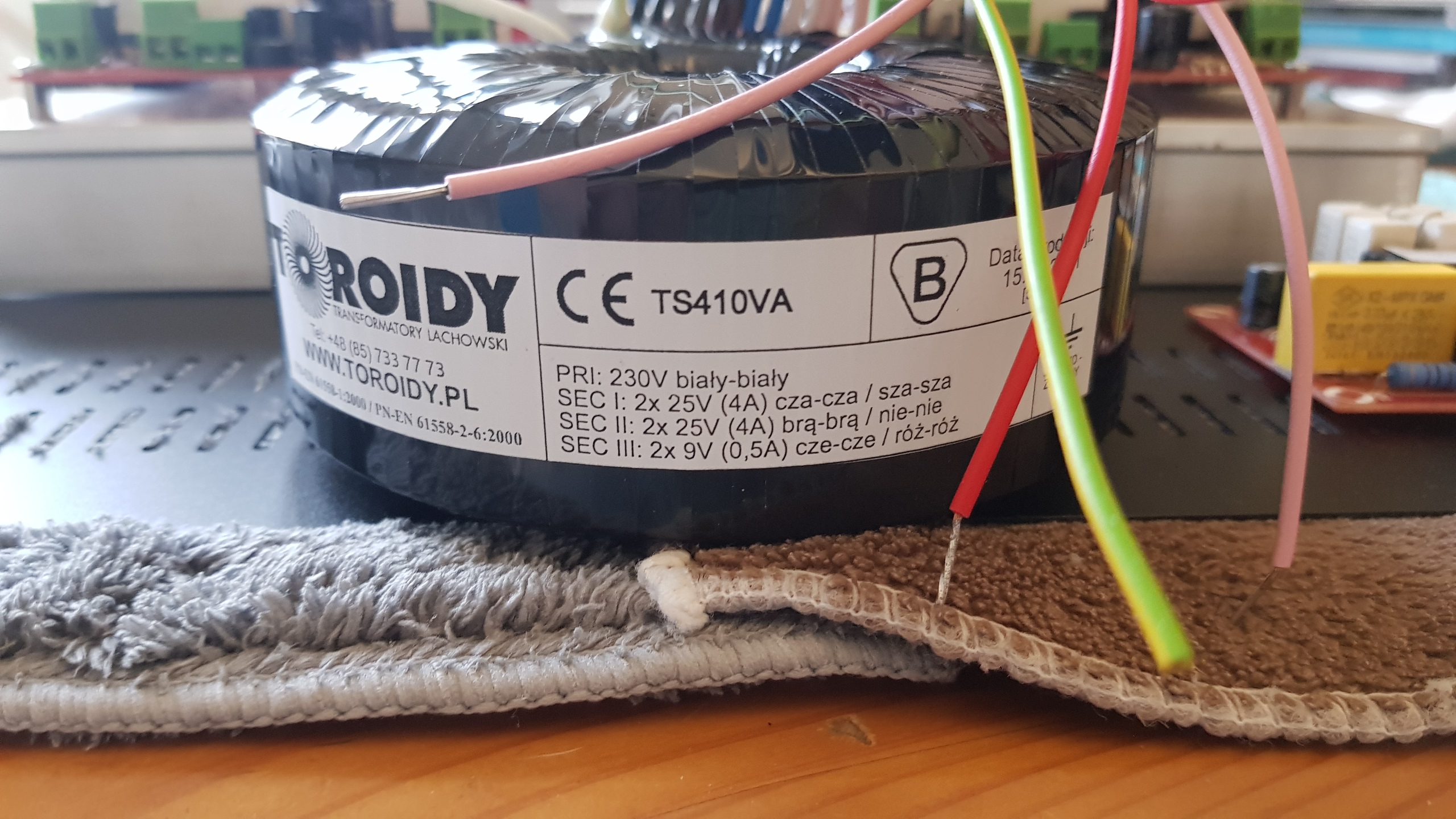

ebola1972 twoje kłopoty z trafem omówiłem z kolegami będącymi od Ugody.
Patrząc na trafo i porównując je z opisem kolegów zakładam, że kupiłeś wersje standardową nie tak zwaną audio"?
ebola1972
- Posty: 632
Trafo jest w wesji AUDIO.
Właśnie z nim latam po chałupie. Znalazłem gniazdo z filtrem EMI. Napięcie w gniazdkach jakieś 234V.
Bo to nie jest tak , że ono buczy non stop. Teraz wpinam i cisza jest. Bez obciążenia. Tylko raz w pokoju ze sprzętem mi po jakimś czasie zabuczało. Jak je pod listwę podpiąłem.
lampa EL34 by Misse
Hifiman edition xv
lampa EL34 by Misse
Hifiman edition xv
