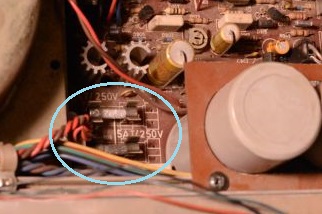

Mam pytanie o zaznaczone bezpieczniki. Jak widać, mają jakieś kryształki w środku... Czy to normalne? Jakiś specyficzny typ (zwłoczny, szybki)?
I jeszcze jedna sprawa. Czy kondensatory osiowe widoczne na zdjęciu (te złote) można zastąpić takimi ze zwykłymi nóżkami o takich samych parametrach?

Normalne. Czasem jest piasek, czasem nic nie ma. Nie wiem, czy te bezpieczniki to szybkie, czy zwłoczne. Bezpiecznik w razie jakiegoś zwarcia czy innego uszkodzenia wzmacniacza i tak nie zabezpieczy jego elementów, no może rezystory. Za wolny jest. Raczej służy jako zabezpieczenie przed pożarem.Reymont pisze:Czy to normalne? Jakiś specyficzny typ (zwłoczny, szybki)?

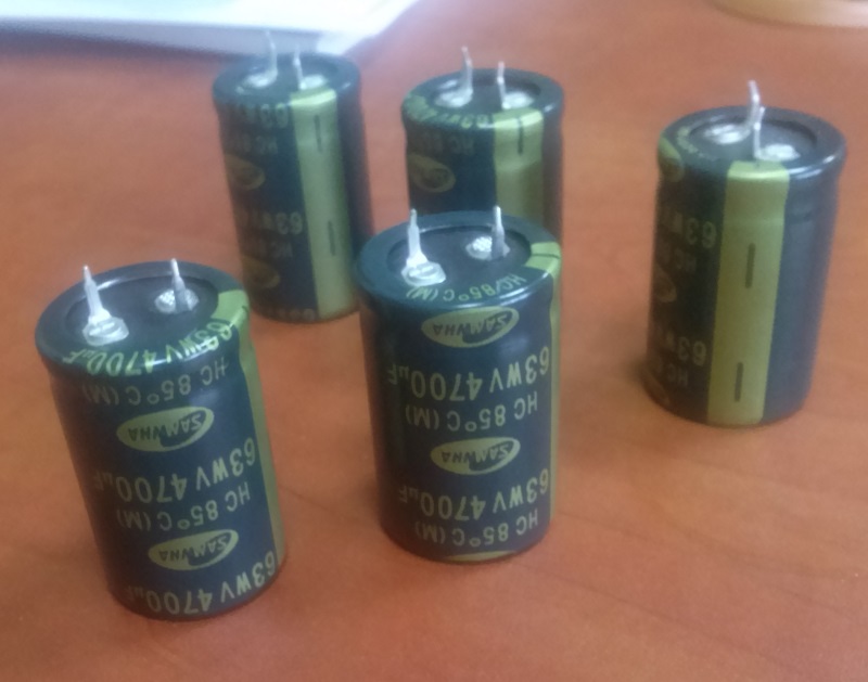

Czy do testow moge wstawic zamiast glownych kondensatorow Elna takie za 6,50 zl/szt ?

Raczej tak. Ważne by były na co najmniej takie napięcie jak fabryczne. Każdy nowy element sprawdź przed wlutowaniem czy nie ma zwarcia. Duży kondensator początkowo takowe wykaże, ale po chwili się podładuje. Niestety żyjemy w świecie fake'ów.Reymont pisze:Czy do testow moge wstawic zamiast glownych kondensatorow Elna takie za 6,50 zl/szt ?

Takie kupiłem. Dziwne, że pięć sztuk było tańsze niż cztery. Zobaczym.

Po wymianie kondensatorow nie gra wcale.
Na poprzednich nie bylo zadnych oznaczen biegunowosci poza czarna kropka na nicie jednej z nozek. Zalozylem, ze to minusy.
Czy WV widoczne na zdjeciu zamiast V moze byc przyczyna tego ze nic nie slychac?
Posprawdzam luty jeszcze ale cos mi tu doslownie nie gra.

Ok gra popieprzylem piny na plytce wejsc. Bez konsekwencji.
To nie kondensatory.
Najwieksze trzaski pojawiaja sie gdy delikatnie stukam w radiator koncowki mocy.
