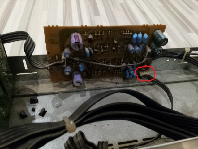

Koledzy z elektrody mają problem z czytaniem ze zrozumieniem.
Potrafisz zlokalizować płytkę pre? Powinna być po prawej stronie patrząc od przodu. Ma oznaczenie PCB-3. Serwisówka jest strasznie kiepsko zeskanowana, więc trochę muszę się domyślać. Prawdopodobnie wychodzą z niej dwie albo trzy wiązki przewodów. Wiązki sygnałowe nas nie interesują, tu chyba jest wszystko OK. Sprawdź wiązkę zasilania. Będzie miała chyba tylko dwa przewody i bedzie drugim końcem wpięta do zasilacza (do płyty głównej). Sprawdź czy wtyczki są docisnięte, ewentualnie wypnij je i potraktuj LEKKO kontaktem. Możesz sprawdzić czy jest napięcie zasilające na płytce pre. Niestety nie wiadomo jaką powinno mieć wartość, bo na skanie g..widać.
EDIT:
Znalazłem fajne zdjęcie tego pre. Oznaczyłem o którą wiązkę mi chodzi. Jednak są trzy przewody. W serwisówce tak jak pisałem nic nie widać, ale wydaje mi się, że zewnętrzne przewody to plusy do zasilania dwóch kanałów, a środek to masa.
EDIT:

chudy_b, szkoda że dopiero teraz zauważyłem tego posta
W serwisie stwierdzili, że padło zasilanie przedwzmacniacza. Naprawa 90 zł, więc nie aż tak dużo i zostawiłem. Ponoć spaliły się jakieś elementy i trzeba je było wymienić.

Śmiem wątpić. Obstawiam wysunięte wtyczki. No ale teraz to już po temacie.krisu pisze:Ponoć spaliły się jakieś elementy i trzeba je było wymienić.
