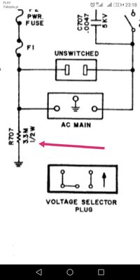

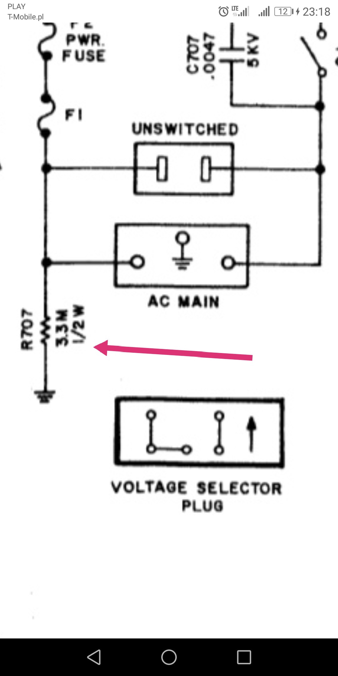

Czy ktoś mi może wyjaśnić co to - to to? Jaki ma cel...

Re: Na warsztacie - SCOTT R326
Ładnie to pomyłeś
Jak mniemam ten rezystorek ma na celu częściowe zniwelowanie pętli masy miedzy urządzeniami podłczonymi do tej samej linii energetycznej / gniazdka
- Posty: 5022
No dobra, ale ten rezystor łączy żyłę z gniazdka z masą urządzenia.
Zależy jak podłączysz wtyczke to masz na nim zero albo fazę.
Dlatego częściowo bo nie możesz zawrzeć N i Pe Choć było by to najlepsze zerowanie. N to nie zero
- Posty: 5022
No dobra, ale jak wepnę odwrotnie wtyczkę np. W gniazdku schukko, to zamiast N będę miał tam fazę.

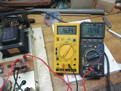

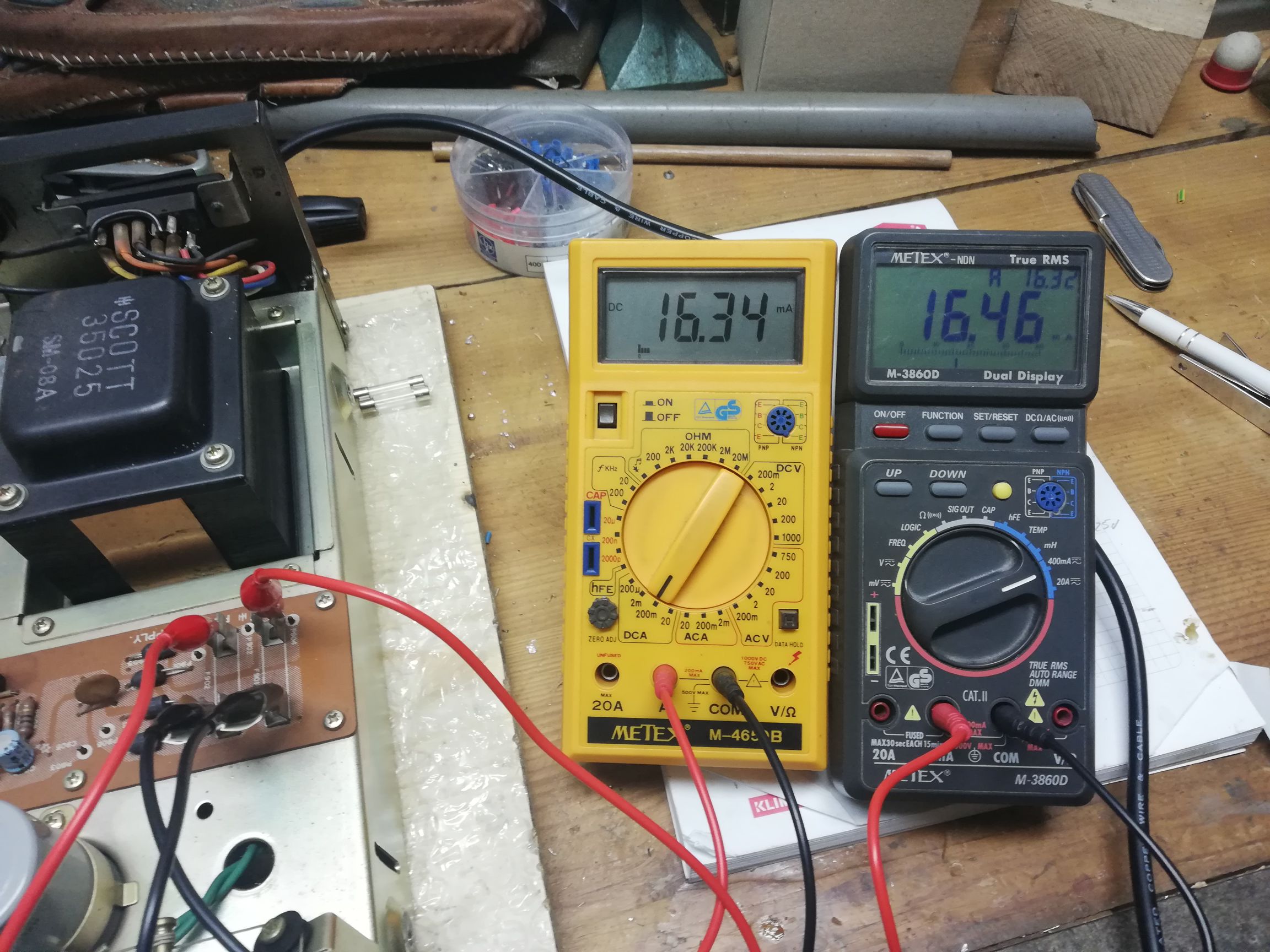

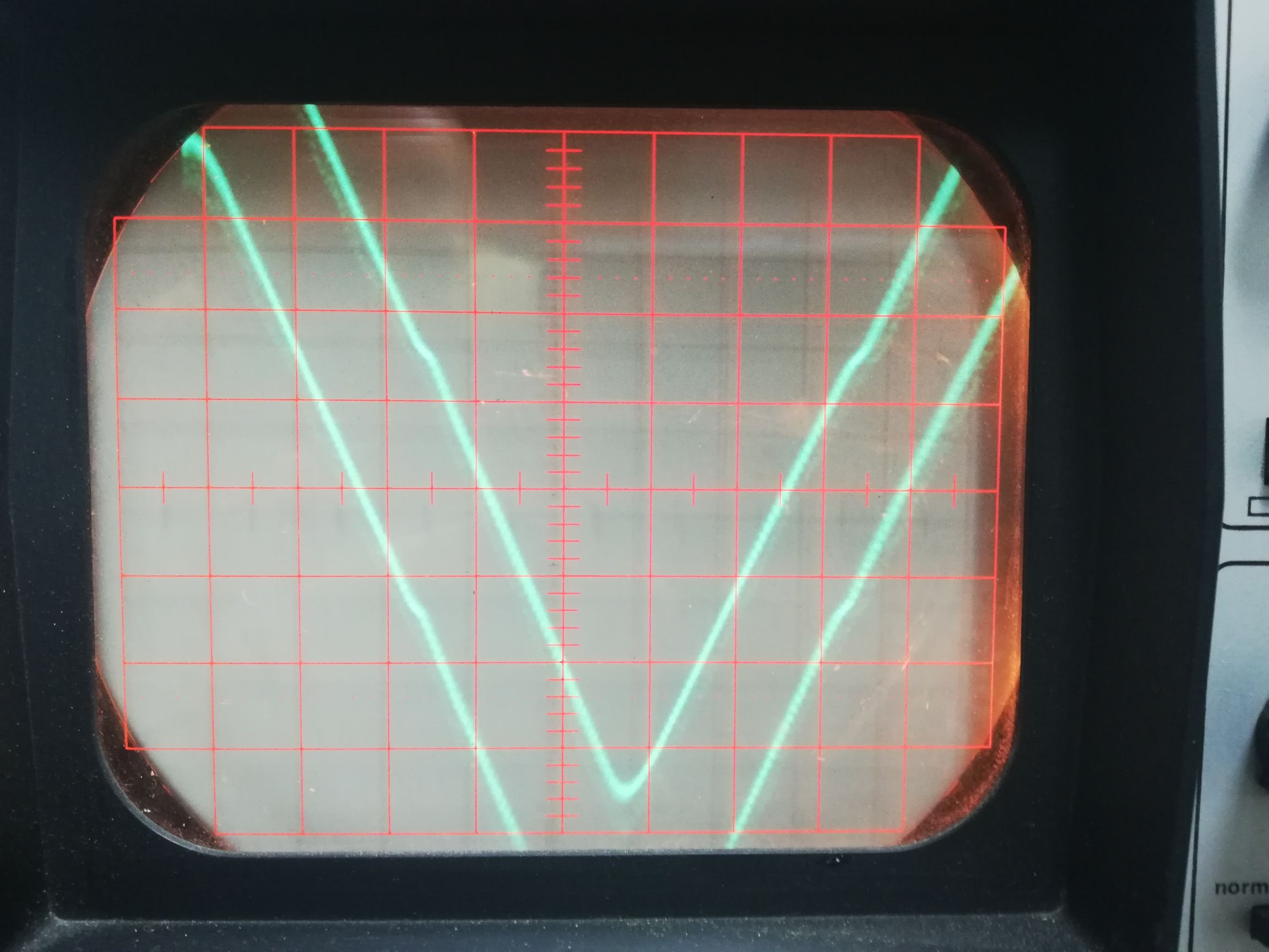

końcówka wygląda na naprawioną:
odpaliłem na żarówce itd. wszystko zgodnie z planem, na bezpiecznikach kanałów prąd po 16,5mA,
szybkie pomiary kontrolne na sinusie - obciążenie po 8r
1. MOC: 30W/ch - książkowo
2. pasmo 15-45kHz (-3db) - przy 1W

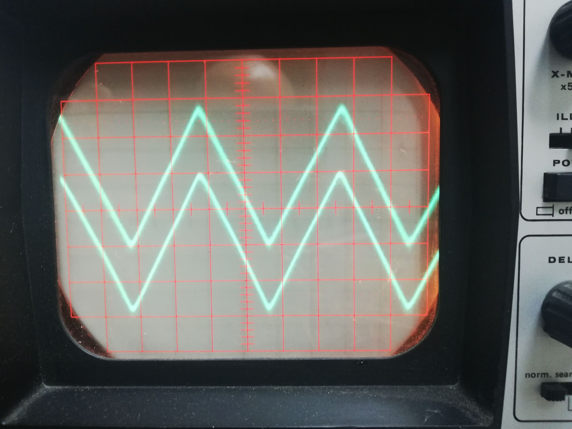

prąd spoczynkowy ustawiłem metodą minimalnych zniekształceń skrośnych, bo po to on jest więc uważam że jest to metoda najdokładniejsza- w moim przypadku nie wiemy : gdzie i jakie napięcie/prąd ustawić...
- wylutowałem rezy 470r w ich miejsce wlutowałem helitrimy 10k - ustawiłem je wstępnie na 1k

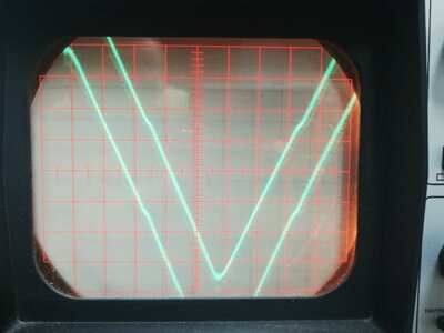

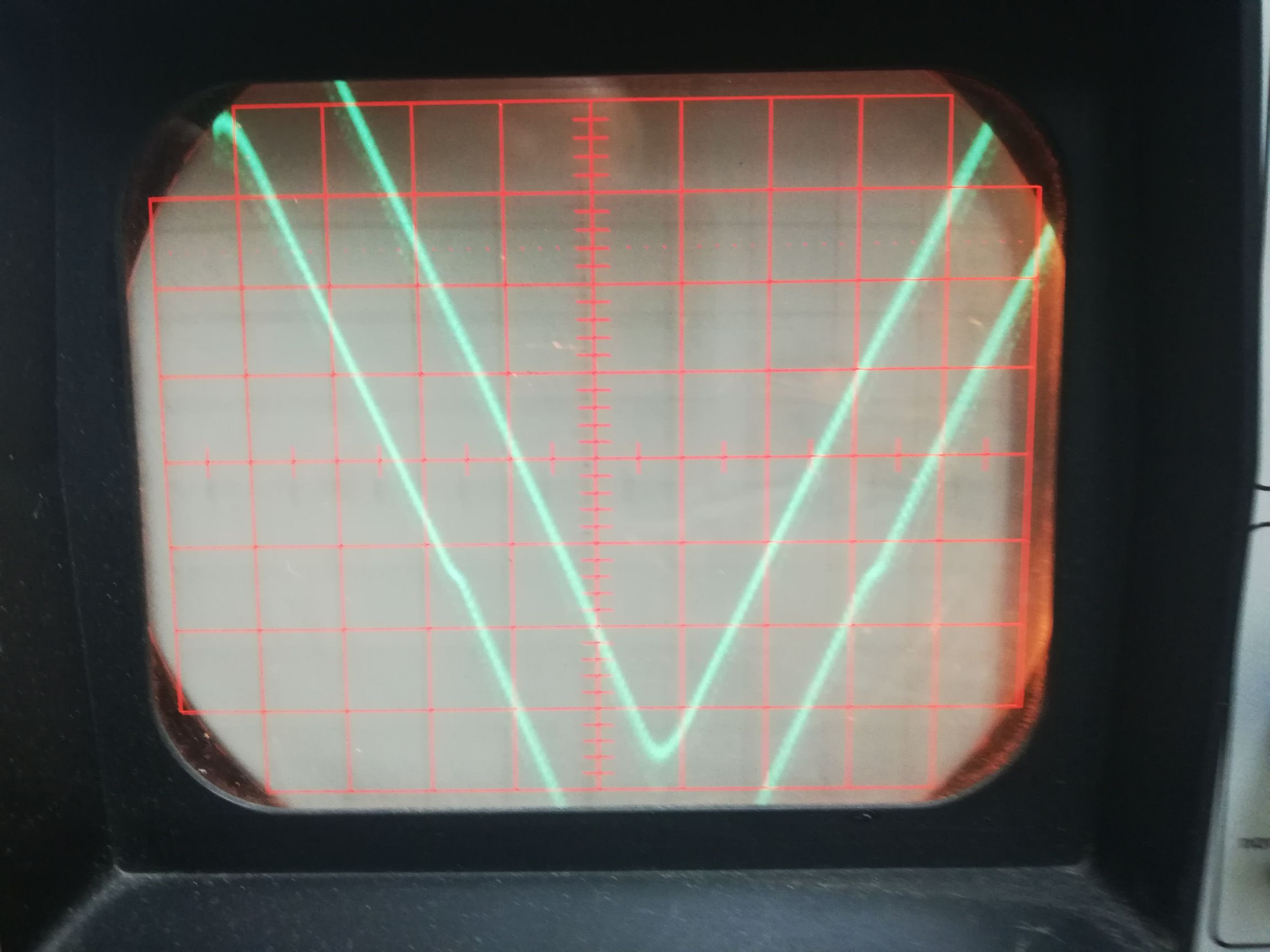

- trójkąt 5kHz z generatora, na wyjściu obciążenie 8r, poziomy na wyjściu ustawiłem ok 0,4v
na oscy widać przełamania lini, wygląda to tak:
kręcimy helitrimem tak żeby nam się te linie zeszły, wyregulowany jeden kanał wyregulowane oba kanały/ ampli 0,4v na koniec zmierzyłem prąd na bezpiecznikach, po regulacji w ogóle się nie zmienił:
nie wiem czy jest to metoda prawidłowa - ale wydaje się że tak właśnie opisuje to w/w literatura
cdn...

A jak podepniesz wtyk i faza przejdzie przez trafo to co masz na drugim końcuzbyszek1982 pisze: ↑03 paź 2019, 20:33No dobra, ale jak wepnę odwrotnie wtyczkę np. W gniazdku schukko, to zamiast N będę miał tam fazę.

Głupio napisałem, ale nadal nie rozumiem dlaczego uzwojenie pierwotne nie jest odizolowane od masy urządzenia.BlackDevil pisze: ↑03 paź 2019, 20:44A jak podepniesz wtyk i faza przejdzie przez trafo to co masz na drugim końcu

By zniwelować pętlę masy musisz zewrzeć N i PE w praktyce niewykonalne bo nie wiesz co masz w gniazdku o tym pisałeś poza tym zwieranie tych przewodów spowoduje wywalenie zabezpieczenia rożnicowego o ile takie posiadamy stąd takie pośrednie rozwiązanie i rezystor w M ohma co by zwarcia nie było .

Tego reza nie mam bo to zasilanie było rozbebeszone... Potem zobaczyłem że faza jest do masy poprzez 3M...
nie mam zamiaru tego montować...
