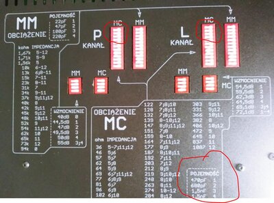

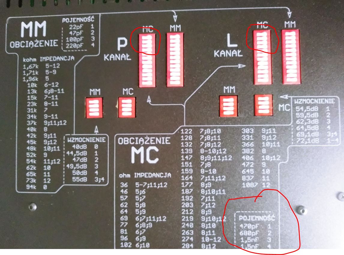

Panowie, gdzie są przełączniki od pojemności bo nie umiem zlokalizowac?
Posty: 11021
Re: HUSARIAA v2
#282
eu4yaon pisze:
15 maja 2020, 18:28
Pierwsze 4 switche (z dwunastu) tak jak opisane masz.

Myszor pisze:
15 maja 2020, 18:48
eu4yaon pisze:
15 maja 2020, 18:28
Aa już rozumiem, dzięki :)

Tylko pamiętaj, że pojemność ustawiasz osobno dla sekcji MM i MC, tam gdzie Myszor zaznaczył to MC.
Wiem, wiem ;)
