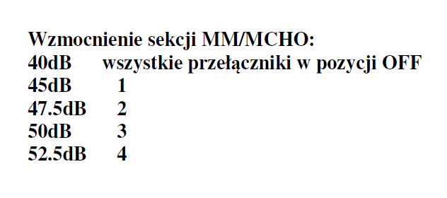

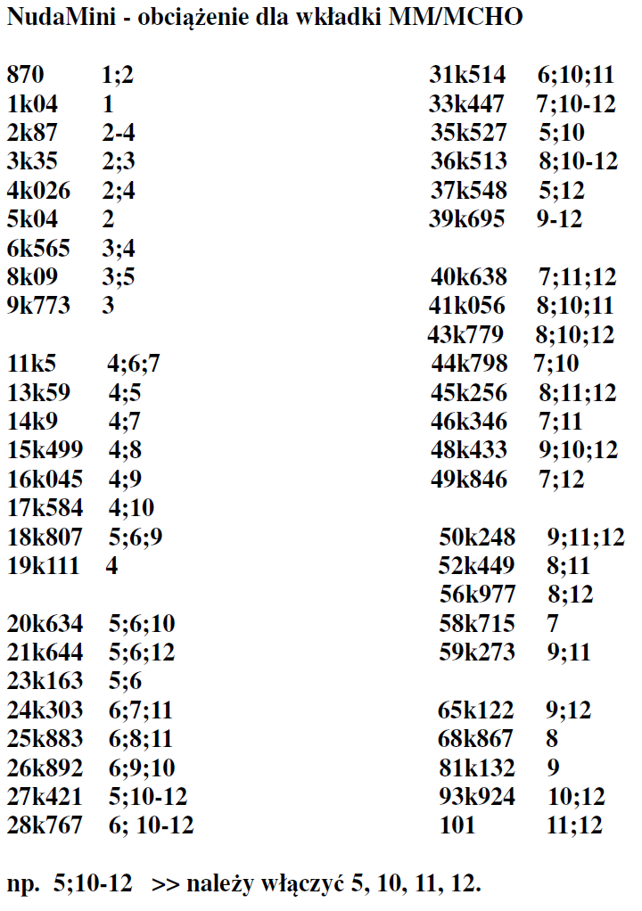

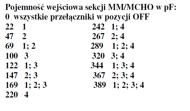

Dzięki, napewno instrukcja nie tylko mnie się przyda. Może warto by było do wpisu Wojtka dodać te 3 tabelki w grafice ( wzmocnienie, pojemność i obciążenie) według wzoru których trzeba sie kierować.
Rzeczywiście na Nagaoka mp110 podstawa to 47k 100pf i tak u mnie narazie zostaje choć zastanawialem się czy nie zwiększyć wzmocnienia na 45dB, wtedy dopiero wszystko jest wyłożone na stół. :)

Yyyy Damian, ale sądząc po fotografii, którą zamieściłeś na poprzedniej stronie ustawienie banku switchy u Ciebie to "1-on" co daje gain 45 dB, a zatem już masz ustawione to co sugerujesz.
Na fotografii Nudy_M Dragantowej, słicze są w pozycji "4x off" (wszystkie na off), co daje
wzmocnienie/gain 40 dB.
Moim zdaniem masz ustawione dość fajnie. Mam teraz akurat NP-110 w domu (dragantową BTW), tyle, że mój sprzęt to Nuda Dual Mono (wydaje mi się, że banki są identyczne w obu konstrukcjach, choć u mnie podwójne i nie posiadam waszej tabeli nastawów).
40 i 45 dB to dość dobry wskaźnik sygnału idącego "w tor". Zbyt wysoki gain (np. 47,5 dB - można doświadczalnie próbować - idąc za tekstem i postulatem Wojtka, by mieć jasność jak to brzmi i co się zmienia; ogólnie dobrze jest zaczynać właśnie od wysokiego nastawu i potem zmniejszać) to głośno (tylko głośno w zasadzie) ale mniej "sygnału w sygnale" czyli mniejsze nasycenie parametryczne niejako co daje efekt głośności ale wpływa na gorsze sterowanie wzmakiem w ogóle. nie ma nic za darmo i rzecz jasna zależy to od jakości całego toru jak i sprawności kolumn.
Sprawdź sobie na rozpisce nastawów i porównaj, a oczywiście odsłuchy bezcenne :)
BTW, ja akurat u siebie gram obecnie na zmniejszonym gain. To mi bardziej odpowiada.

Darek, ja te zdjecie zamieściłem razem z prośbą o prawidlowe nastawy do nagaoki. Tak ustawiona Nuda mi niedawno przyszła więc dałem przyklad jakie nastawy mam aktualne ale jak dla mnie trochę było za ostro. Teraz mam wg. wzoru Draganta czyli 47k,100pf i 40dB i jest naturalność, uszy odpoczywają.
Pewnie z czasem bede podbijal na wzmocnieniu do 45dB bo to naprawde fajnie wyciąga dźwięk do przodu. Szkoda ze za każdym razem trzeba do tego ściągać obudowę :)

Nastawy dla NUDA mini, dla potomnych ;)
