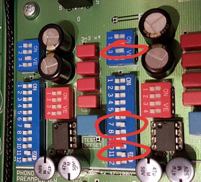

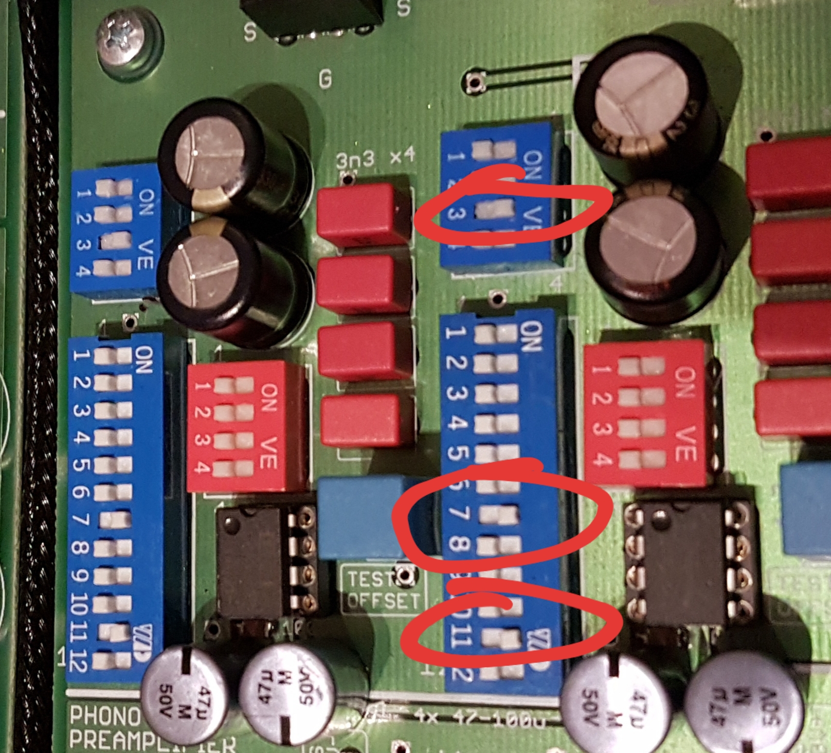

Panowie, gra ktoś na Nudzie mini Nagaoką mp110? Mógłby mi podrzucić jakie ma u siebie gotowe, pasujące do tej wkładki ustawienia, chcialbym od czegos zacząć a nie chce przestawiać na pałę. Narazie u mnie jest tak jak na zdjeciu.

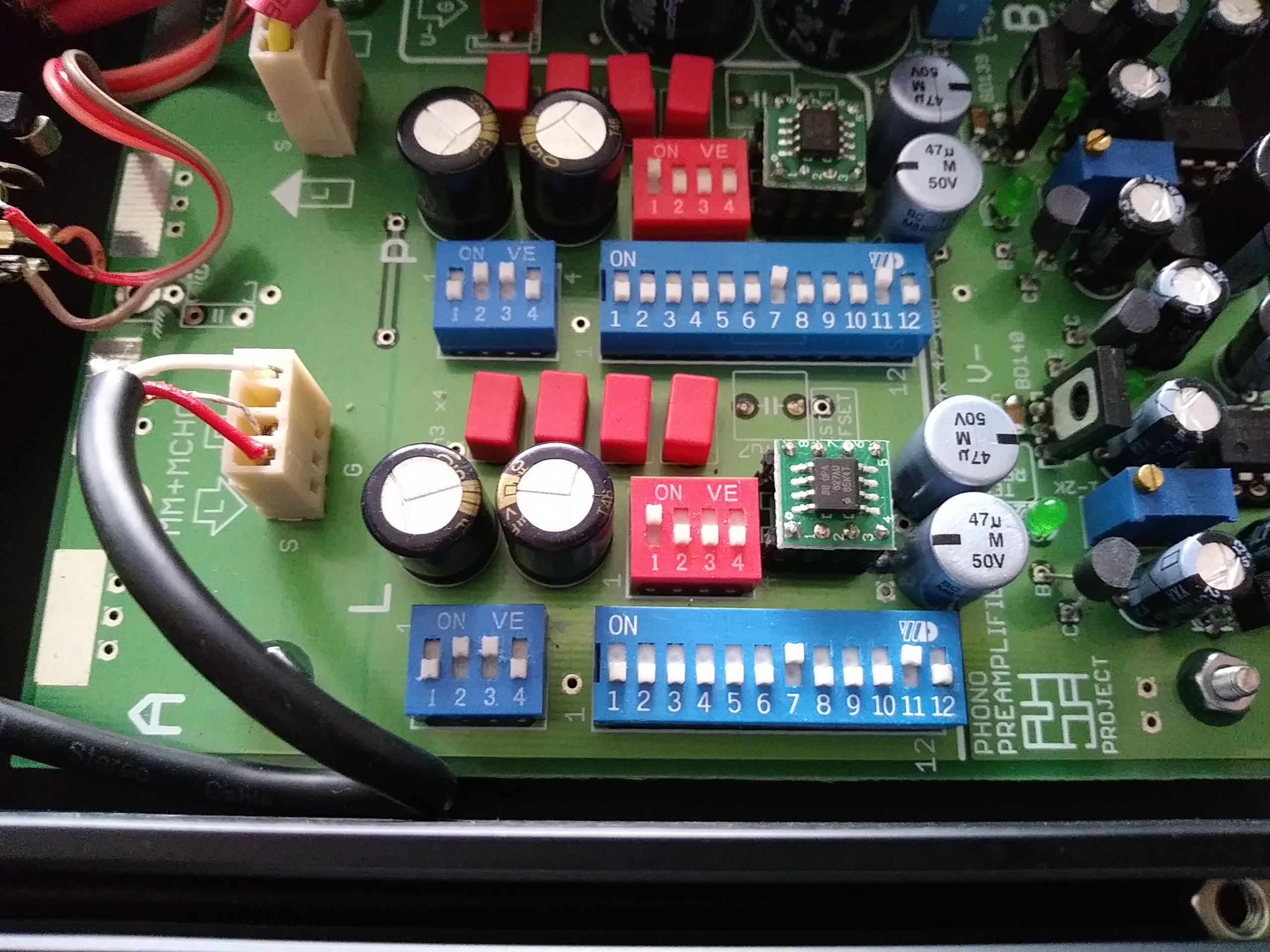

Re: NUDAmini - przedwzmacniacz gramofonowy MM/MCHO ; MCLO.
Podrzucę Ci nastawy wieczorem.
Żadnych cudów nie było. 47k i 100pf.

Podrzuć
Jak się w ogóle nie eksperymentuje to cudów nigdy nie ma
- Dragant
- Posty: 940
- Rejestracja: 14 cze 2014, 13:26
- Gramofon: Sony PS-X70
Proszę
