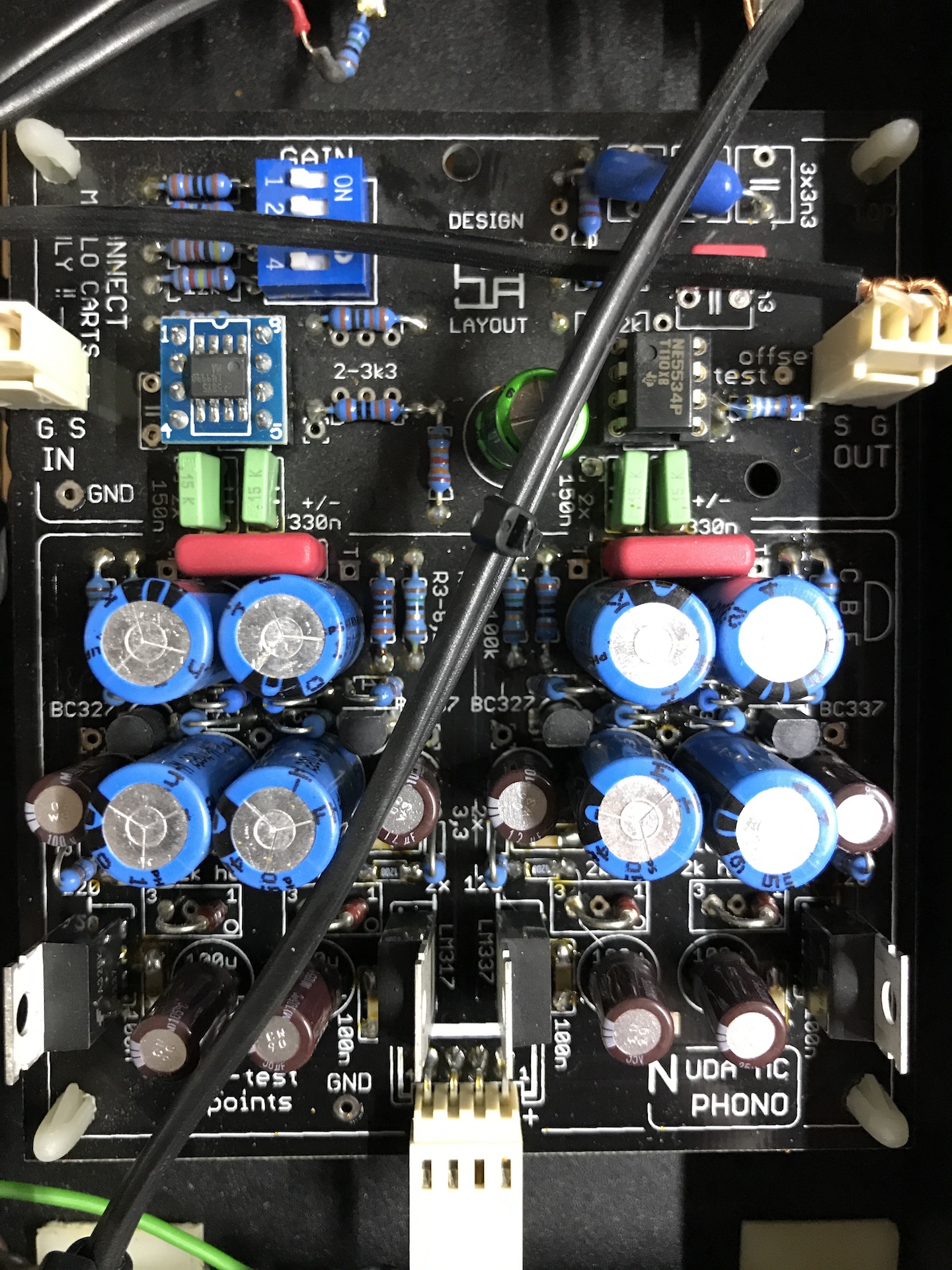

Witam, ja po prośbieahaja pisze: ↑12 lut 2018, 13:24https://photos.app.goo.gl/trPPnQVTfNoWHut83
U góry zdjęcia jest 1 sekcja MC. Rezystor 4k02 a obok niego miejsce na kondek oznaczony C. To jest to miejsce. Wartość około 220pF obudowa 1206.
moja nuda dual mono łapie szum a'la radiowy na mc, czy w niej też jest możliwość dołożenia kondensatora ?
jeżeli tak to gdzie szukać/lutować gada ?
pozdr

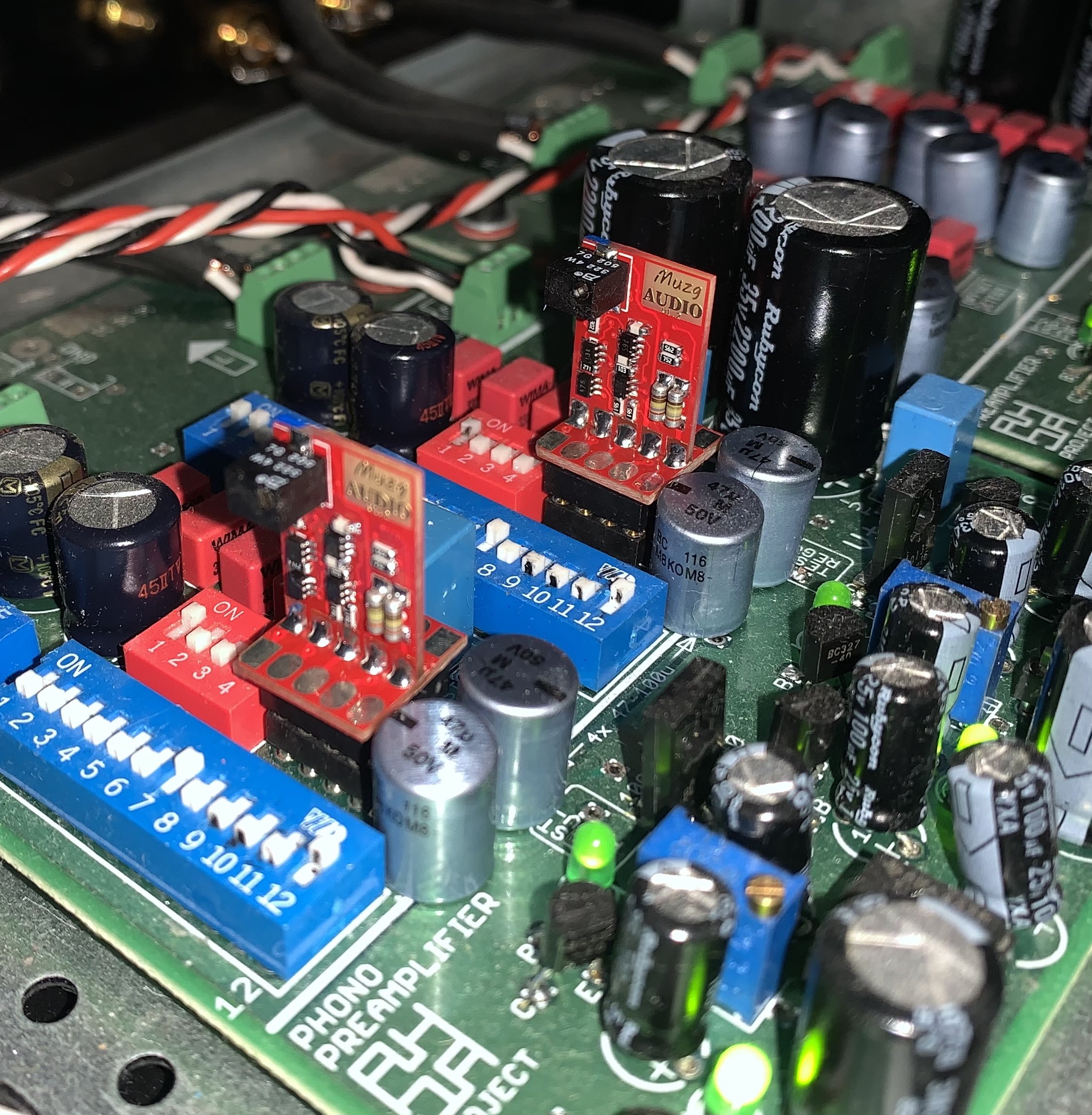

Ponieważ cały czas gonie króliczka kupiłem sobie takie o to opampy
Na plus mogę powiedzieć że są bardzo małe jak na dyskretne. Bez problemu mieszczą się na szerokość w nudzie mini, oraz na wysokość w mojej niskiej obudowie.

"Muzg audio" v1.2
W porównaniu do OPA627 góra jest dużo bardziej uporządkowana, szczegółowa. A mimo to nie drażni jest ładnie zaokrąglona. Bas jest bardziej stanowczy i schodzi niżej. Dodatkowo doszły bardzo wyraźne wokale. Zwłaszcza brzmienie sybilantów - "s" brzmi bardzo wyraźnie i jak z CD. Do tego polepszyła się scena - zrobiła się szersza. Jedyne co bym troszkę poprawił to środek. Ale to tak minimalnie - bo nie brzmi on źle ... nie jest tak skopany jak w Bursonach V6 które brzmiały szeroko ale sucho i szybko wylądowały w szufladzie. Po prostu zlampizowany CD w którego dźwięku się zakochałem skrzywił trochę sposób w jaki chcę odbierać środek
Rozmiarowo również idealnie pasuje do nudy, zwłaszcza że mam niską obudowę
Generalnie bardzo podoba mi się ten nowy opamp i zagości na dłużej w mojej Nudzie mini

"Muzg audio" v1.2
