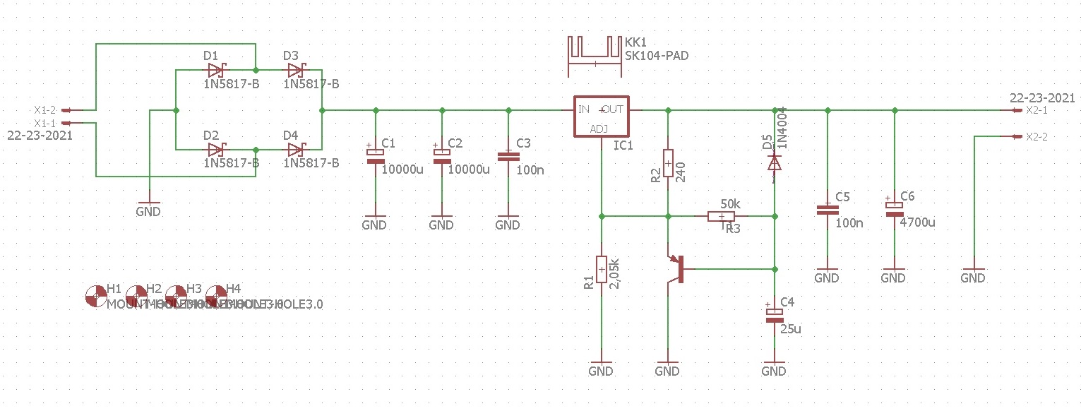

apropo grzania maluchów... posłuchałem, poczytałem i wyszedł mi taki "traktor" :lol:
obleci taki układ? na 12v startuje ok 12sek - przynajmniej na symulacji w LTspice -
a co z tym tantalem 10u/25v z oryginału? - odpuścić go?

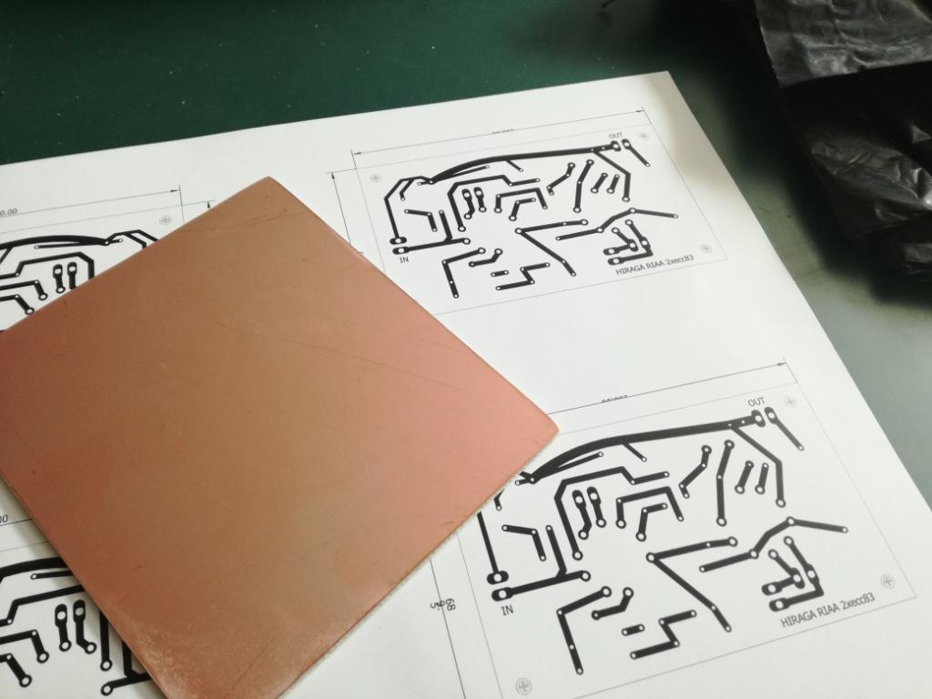

żeby nie było że nic się nie dzieje... trochę postrugałem...
zamówiłem 560 pf silver mica i 1,9nf foliowy - bo te ceramiki to chyba nie za bardzo...

A ten zasilacz do zarzenia malych obleci?
:think:
MISSE
Posty: 1660
Gramofon: Micro Seiki DDX
Re: Hiraga - budowa
#26
Post autor: MISSE »
jak jedna płytka to diody prostownicze za małe, reszta ujdzie :drool:
