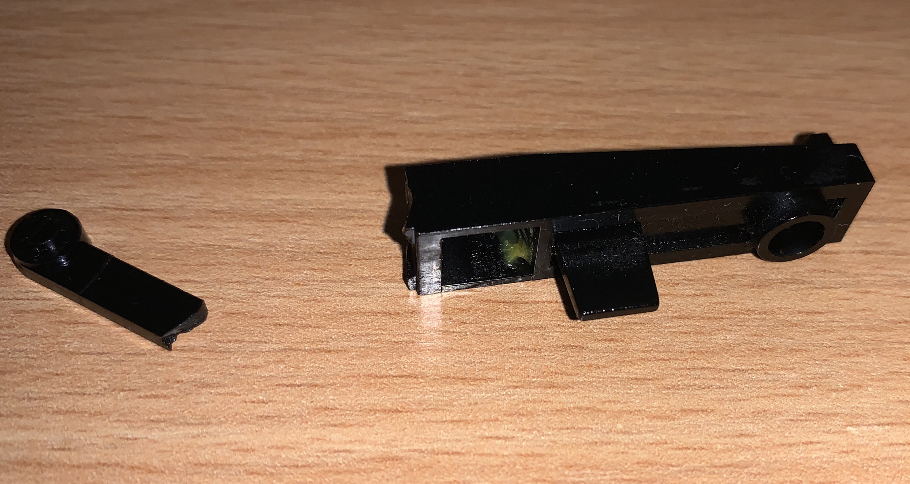

Po kilku latach spokoju znowu mój Marantz się "zbuntował" gdy przewoziłem go do Wawy w celu przetestowania z głośnikami ATL coś stało się z przyciskiem "Power" - przestał się ruszać. A wzmacniacz był w stałej pozycji "włączony"
Dziś miałem trochę czasu by go rozkręcić.
Winę za to ponosi ten oto element który wklejam w post.... Jest to plastikowa przedłużka która pośredniczy pomiędzy przyciskiem Power a switchem odpowiadającym za włączenie. Jak widać ułamał się zaczep, Z tego co widzę to powinny być dwa takie zaczepy ale drugiego nie znalazłem - możliwe ze juz od dłuższego czasu działało to na "pol gwizdka" na jednym zaczepie. Ma ktoś może pomysł czym to można zastąpić by przywrócić pełną sprawność tego wzmacniacza? Bo teraz musze go wyłączać wyjmując kabel z gniazdka co jest mało komfortowe :/

Druk 3D ? Mocny klej?

ja bym to kleił
