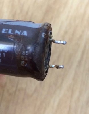

Dostałem dziś naprawiony już wzmacniacz.
Wymienone zostały 4 kondensatory - te które znajdują się na tej samej płytce co końcówki mocy.
Podobno nie trzymały parametrów.
Oryginalnie była tam Elna - wlutowane zostały Jamicon - ale chyba większej różnicy nie będzie bo te drugie też są markowe??
Sprzedawca odesłał mi też te stare - i faktycznie wyglądają nieciekawie. Wklejam ich obrazek:
Najwazniejsze że usterka minęła. Nic nie buczy z głośników
Mogę się cieszyć miłym dźwiękiem
Za jakiś czas pewnie będę szukał dla niego lepszego CD
Może znajdzie się ktoś chętny na mojego starego SONY ?

Mnie nic nie kosztowała naprawa - odesłałem wzmacniacz sprzedawcy a ten przekazał go do naprawy (no chyba ze zrobil to sam). Stare kondensatory odesłał wraz ze wzmacniaczem.
Z tego co zdarzyłem przeczytać na necie to jest to dość częsta usterka w tym modelu - ze po długim czasie akurat te 4 sztuki wysychają czy nawet rozlewają się i warto je zawczasu wymienić bo można sobie uszkodzić wzmacniacz.
