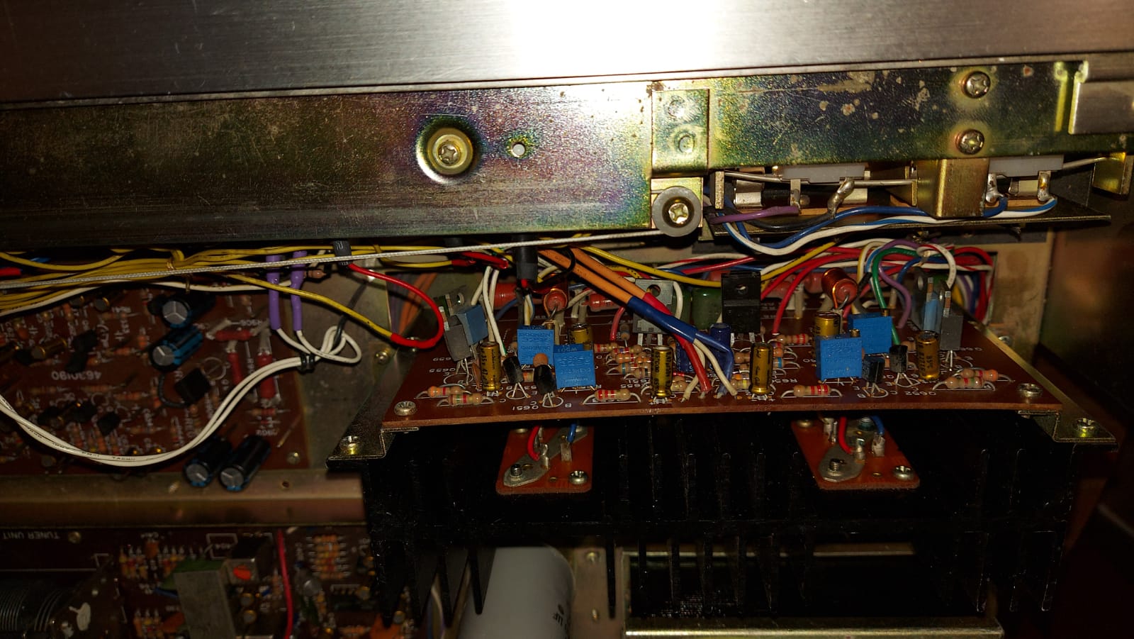

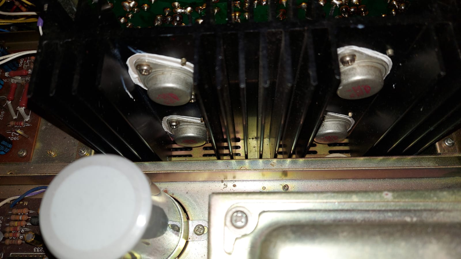

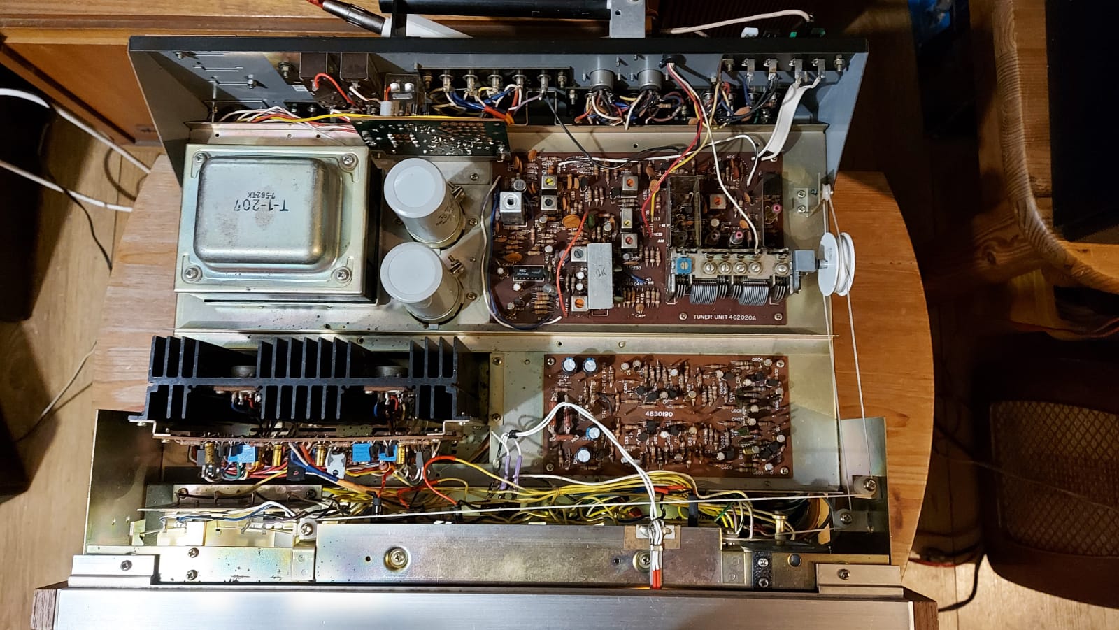

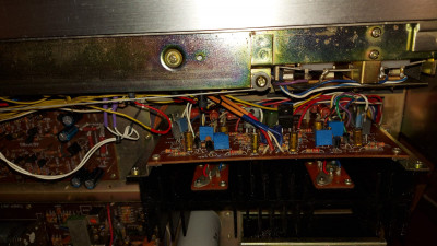

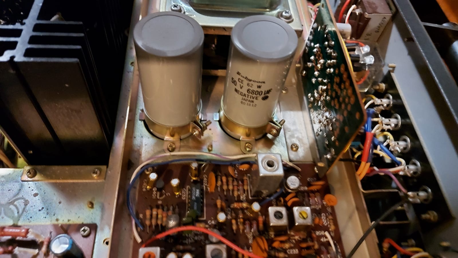

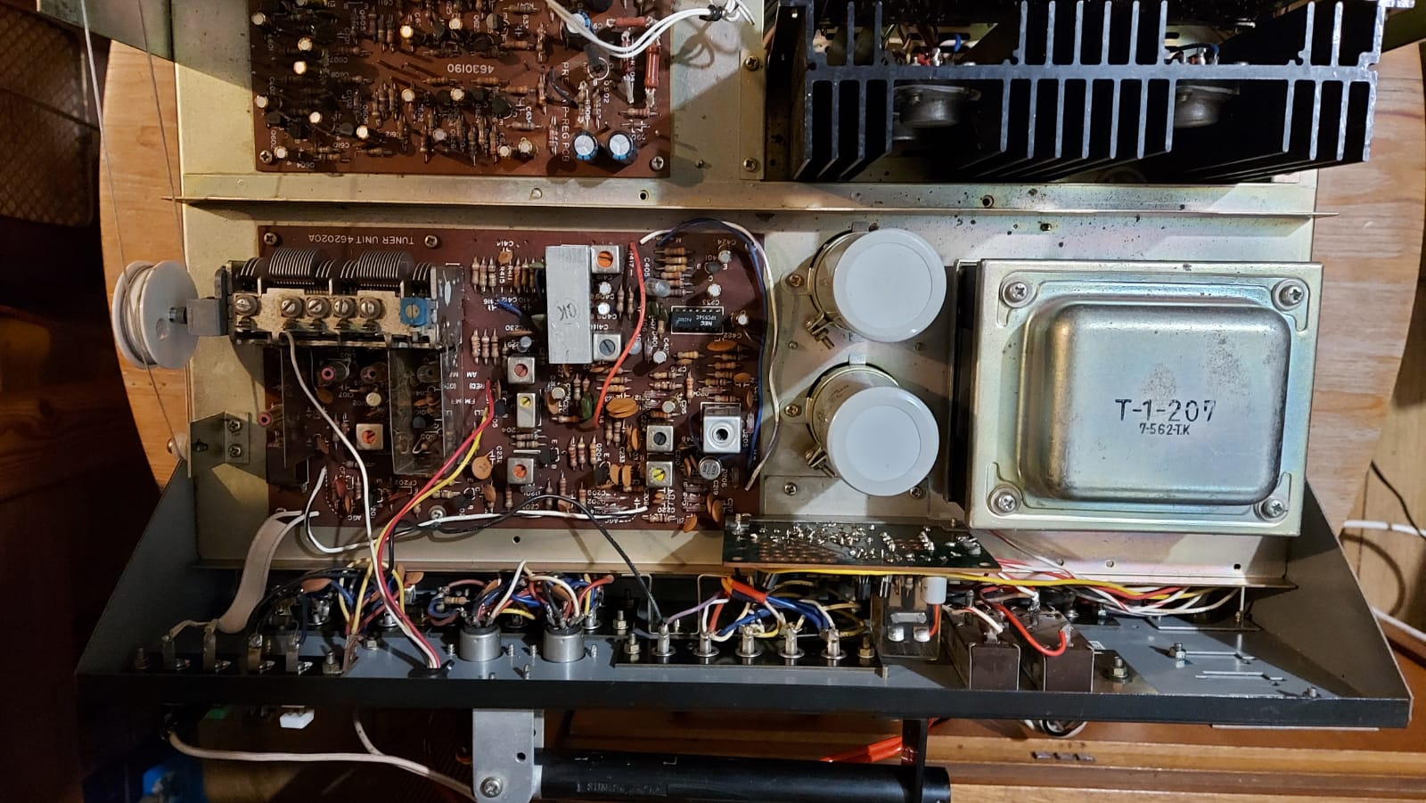

Wysyłał mi zdjęcia, gdzieś je mam, tylko nie wiem czy uda mi sie zamieścić.

Wysyłał mi zdjęcia
Na zdjęciach sprzęcik ładny, czysty. Po recapie. Powinien śmigać. Ja nie chcę bezpodstawnie oskarżać sprzedawcę o oszustwo, bo pewnie to rzetelny sprzedawca. Ale pod obudowę bym zajrzał dla świętego spokoju. Tylko uważaj na plomby. Jeśli są, nie ruszaj ich.
