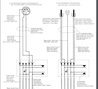

A jak tam to masz zrobione, masz wyjście DIN czy orginalne rca czy zmienione z din na rca?
Są kable RCA bezpośrednio wychodzące z obudowy.

I dodatkowo osobno kabel uziemienia?

Właśnie nie ma kabla uziemienia, i od początku byłem zapewniany, że jest ono podłączone pod ekran kabli RCA czy coś takiego.

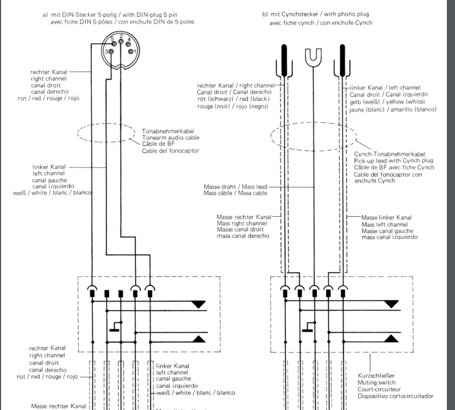

To raczej tak nie powinno być. Serwisówka mówi że były dwie wersje DIN i RCA. DIN ma połączone masy sygnałowe z masą gramofonu, ale już RCA ma wszystko osobno. Dlatego sugerowałem że to czyjaś własna konwersja z din na rca a nie fabryczna.

No tak, czyjaś konwersja z tego co pamiętam.
Znalazłem na youtubie jak rozebrać Duala i gdzie podłączyć przewód masy i chyba zamierzam jednak to zrobić, przy okazji zobaczyć jak to tam wygląda. Tylko muszę najpierw ten przewód kupić ;p

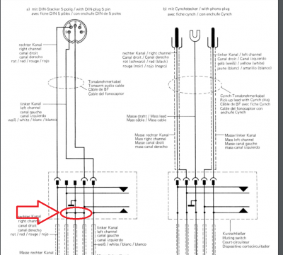

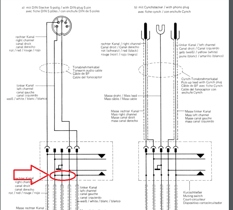

Zwróć uwagę na to że to w czerwonym trzeba pewnie będzie rozłączyć żeby było tak jak po prawej stronie.
Tak też piszą tutaj https://www.vinylengine.com/turntable_f ... hp?t=67481
