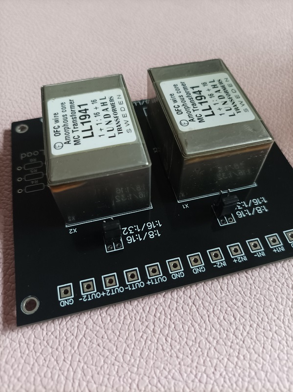

Poskładałem. Lundahl LL1941 zastąpiły mi Sony HA-T10 (małe ale jare ;) ). Jestem na etapie pierwszych odsłuchów. Brzmienie naprawdę fantastyczne.

przyszły mi te LL1941 razem z płytkami od Emission Labs i heblami, sporo większe od 1678, podoba mi się że można je pakować nawet w drewniane budy i nic nie będzie buczeć ;)
