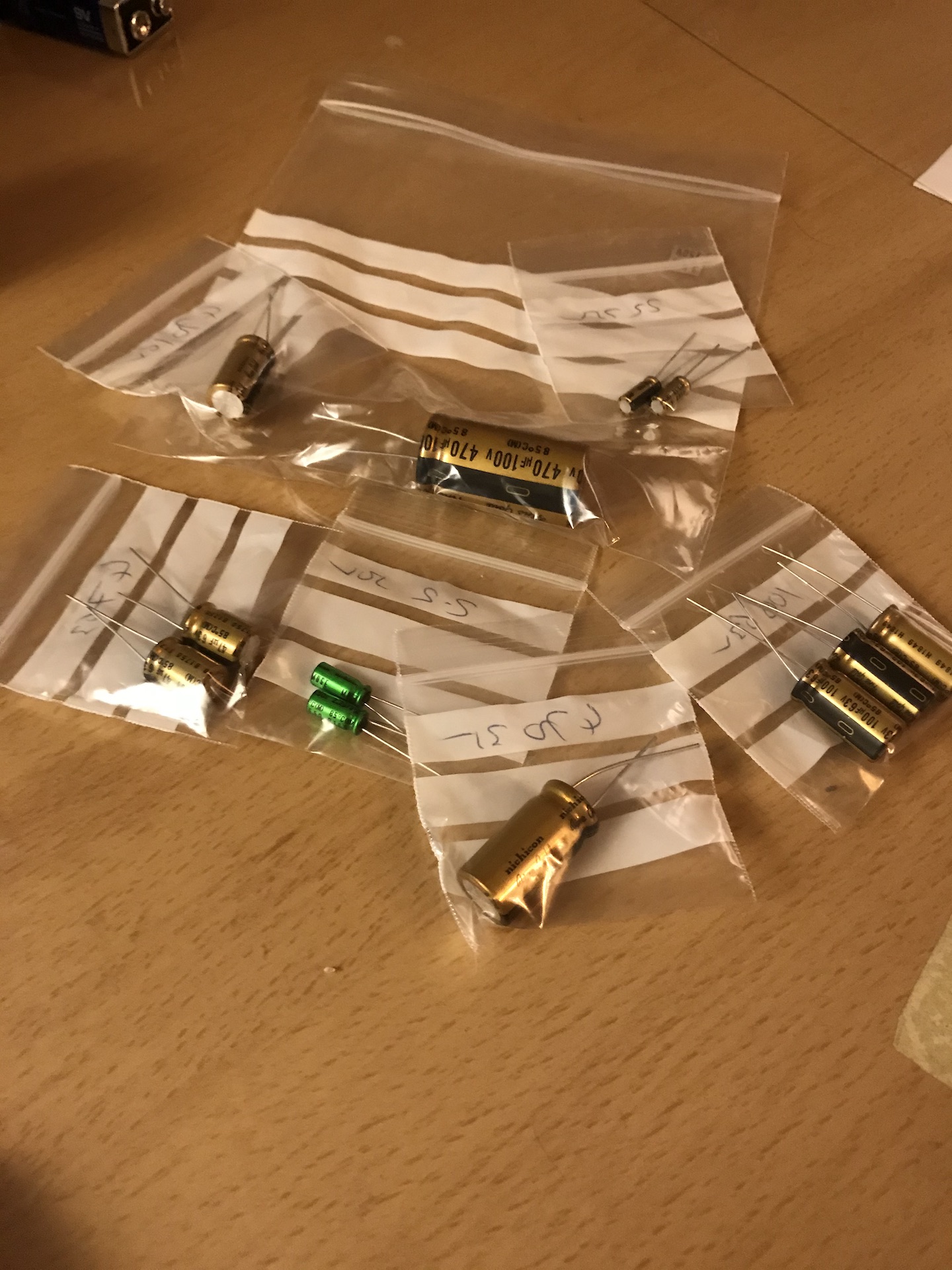

Zamówione na
https://www.hificollective.co.uk/compon ... on_fg.html
Jeszcze raz dzięki :)

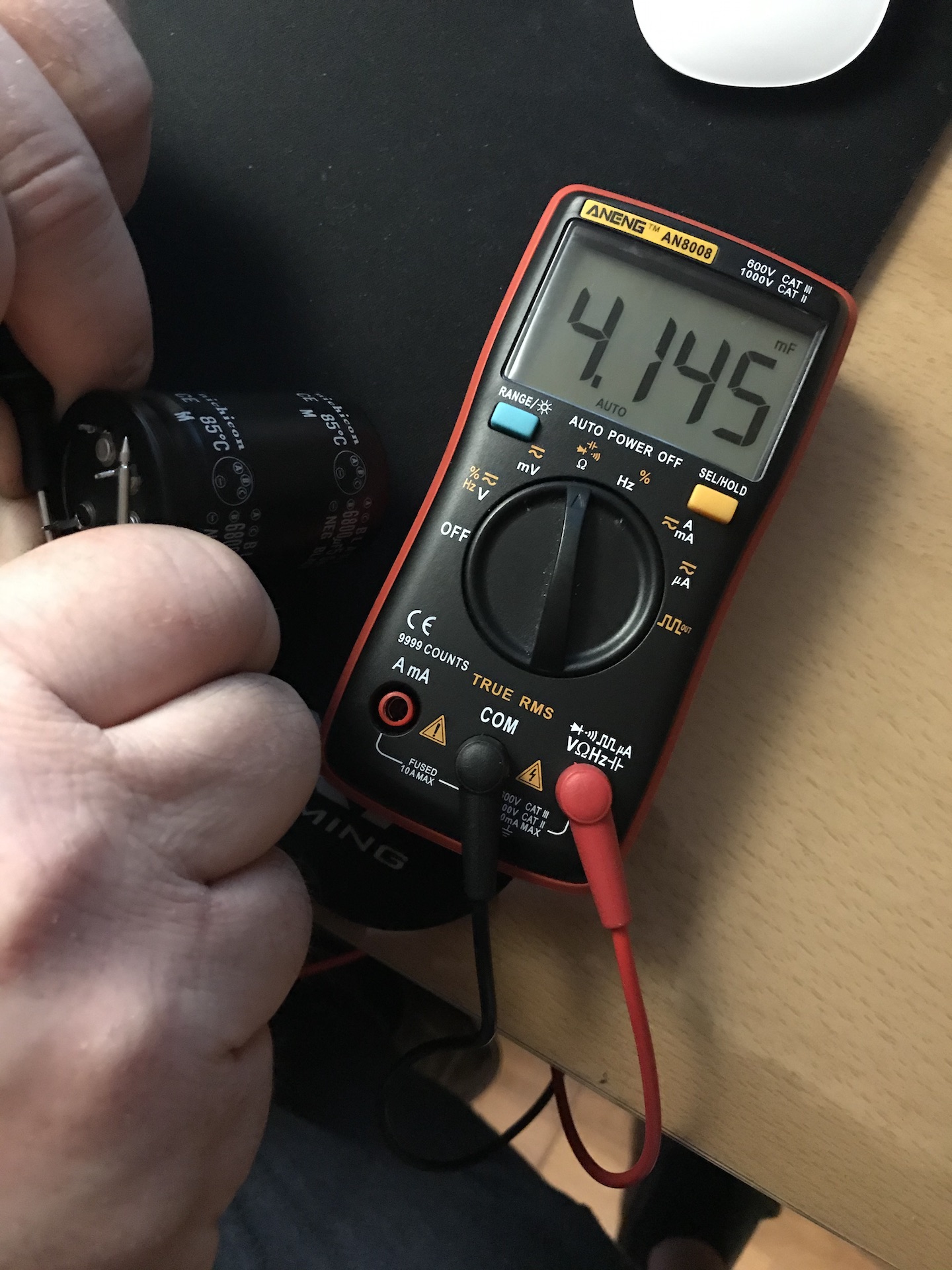

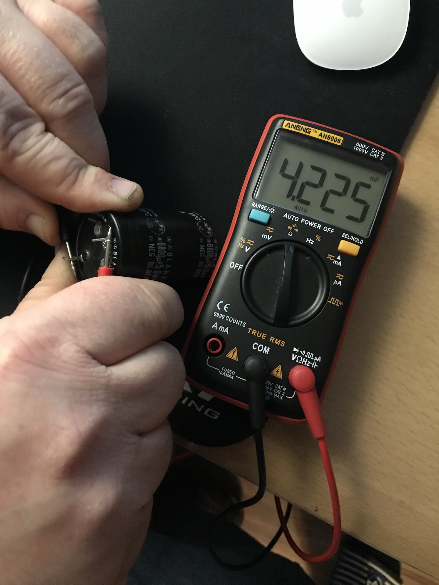

Kondensatory już u mnie.
Te używki na moim mierniku mają po 4200uF, pisałem do sprzedającego że nie mają deklarowanej pojemności w odpowiedzi napisał iż mój miernik jest za słaby do takich kondensatorów. Nie mam pewności że tak nie jest więc nie będę się spierał.
Zabieram się za lutowanie.

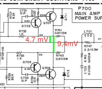

Mam jeszcze prośbę, jakby ktoś pomógł mi ustawić prąd podkładu, czyściłem pr-ki i na pewno nie są ustawione tak jak były.

artpaw5 pisze: ↑
07 mar 2020, 19:15
prąd podkładu
prąd spoczynkowy
artpaw5 pisze: ↑
07 mar 2020, 19:15
Jakiej pomocy oczekujesz? Ma to być dokładna instrukcja postępowania, czy tylko masz problem z jakimś detalem?

chudy_b pisze: ↑
07 mar 2020, 22:13
artpaw5 pisze: ↑
07 mar 2020, 19:15
prąd podkładu
prąd spoczynkowy
artpaw5 pisze: ↑
07 mar 2020, 19:15
Spoczynkowy,ja tak zawsze :lol:
gdzie podpiąć miernik i jakie napięcie.

Post autor: chudy_b »
W instrukcji serwisowej tego wzmacniacza nie ma procedury ustawiania prądu spoczynkowego co jest cokolwiek dziwne. Zazwyczaj ustawia się prąd na połowę mocy nominalnej wzmacniacza, czyli 100W - 50mA, 50W - 25mA. Ten Marantz ma około 20W, więc prąd to jakieś 10mA. Można zacząć od mniejszej wartości i zobaczyć czy radiator nie grzeje się za bardzo. Dobrze by było żeby łapał lekką temperaturę, ale to różnie bywa z różnymi wzmacniaczami.
Co do miejsc pomiaru, to najbezpieczniejszy jest pomiar napięcia na rezystorze emiterowym. Jest to obarczone pewnym błędem, bo wartość rezystora jest niedokładna. Tam są rezystory 0,47R, więc napięcie dla prądu 10mA wynosi 4,7mV jeśli dobrze policzyłem przecinki.

artpaw5 pisze: ↑
07 mar 2020, 23:26
Narazie pr-ki ustawiłem w połowie bo tak było przedtem.
To kiepski pomysł. Zmierz to. Prąd może być wywalony w kosmos, albo zerowy. Czasem niewielkie ruchy potencjometrem o tym decydują.

Tak dla spokojności, czy tak będzie dobrze?
Najlepiej łapać za wyprowadzenia rezystora. Tak jak narysowałeś formalnie będzie dobrze dla 4,7mV. 9,4mV chyba tak nie zmierzysz bo te napięcia mają przeciwne zwroty i się znoszą. To jest pomiar napięcia na wyjściu, które powinno być zerowe. Tak mi się wydaje, choć ręki nie dam sobie uciąć.
Spoczynkowy ;) ustawiony (sumuje się).
Gra o niebo lepiej.

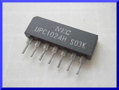

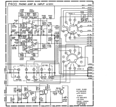

Post autor: szczepan_def »

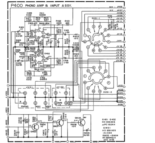

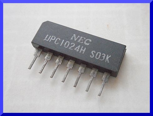

W phono masz 2 kostki wzmacniacze operacyjne, jakie?, Jak wejdą możesz tam wlutować podstawki precyzyjne dip8 i coś lepszego tam wsadzić, wymienić elektrolity w zasilaniu tego modułu, w torze dać foliówki, przewody wejściowe dać ekranowane, powinno pomóc.

Post autor: artpaw5 »
szczepan_def pisze: ↑
28 mar 2020, 08:40

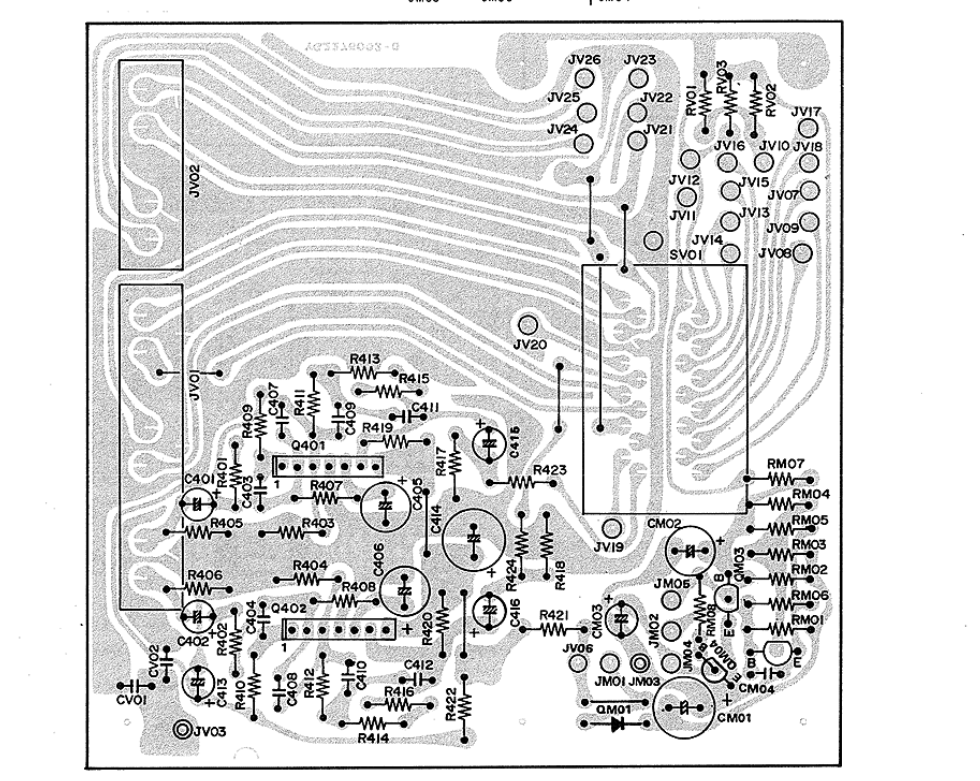

Z podstawkami to bym chyba musiał rzeźbić.https:
Płytka od strony druku

moje opampy

schemat phono
schemat phono
