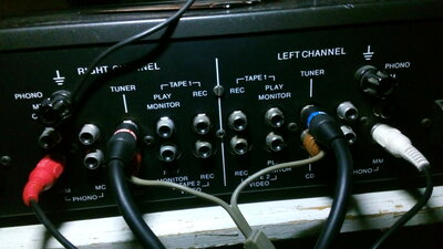

Tutaj też masz pionowy układ. Phono MM i Phono MC to osobne wejścia.

Re: Dual CV 440 - problem czy norma...
#18
Post autor: Latro »
02 lut 2020, 15:00
osobne wejścia
To wiem :) Ale...

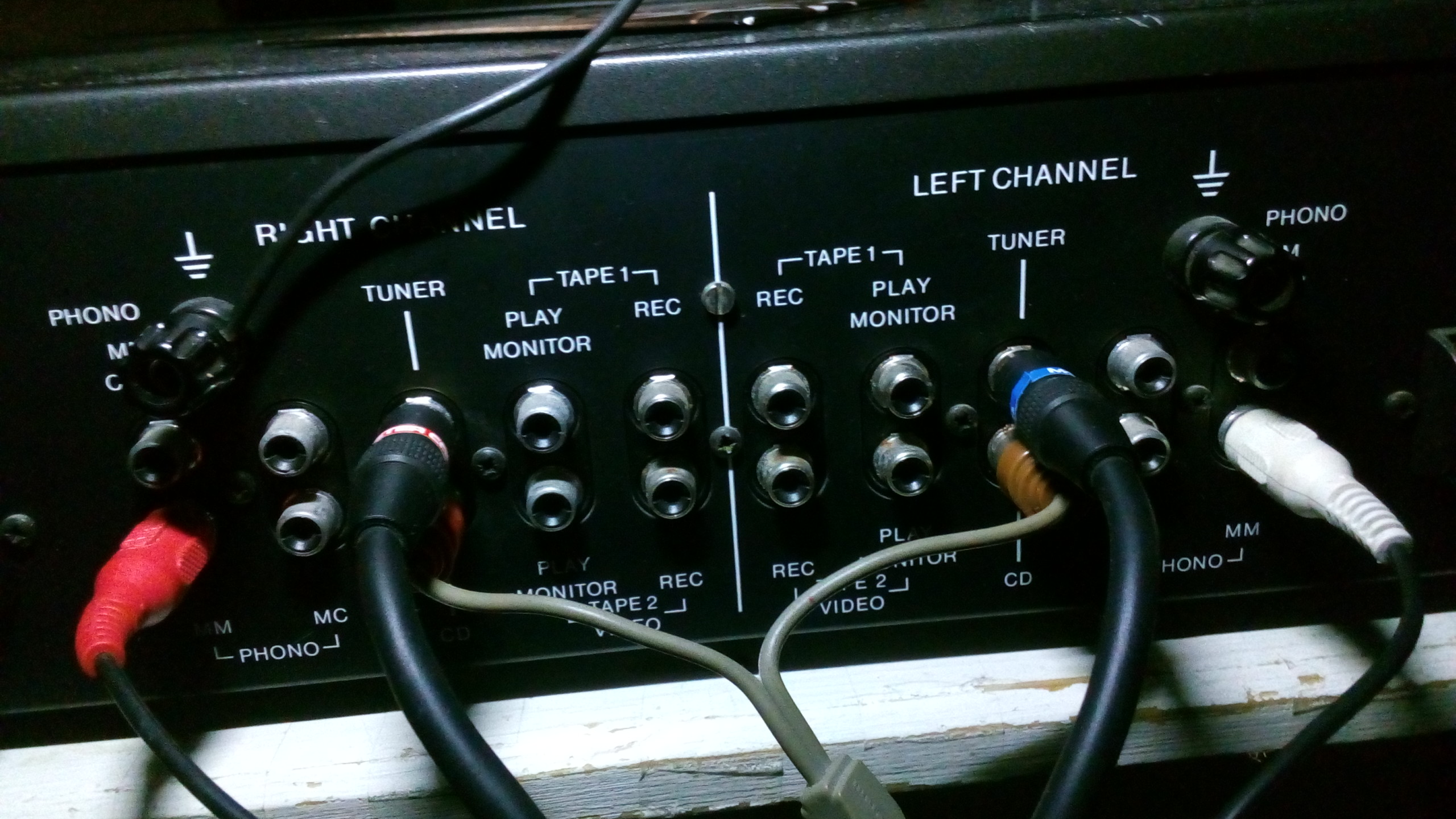

To się tak podłącza tu na fotce mam podpięty Tuner (góra) CD (dół) i gramofon pod MM (najszerzej). Zaraz obok jest MC oba wejścia MM i MC są w dolnym rzędzie, a w górnym nad MM MC...? Wydaje mi się, że to samo co na dole czyli wyjscia gramofonowe MM MC, ale pewności nie mam, a boję się podpiąć tam gramofon żeby czego nie popalić.
Muzyka, TV Republika i styka
"Gdybym ja bym premierem to paliwo byłoby po 5,19"
I takie tam 100 bzdetów :lol:
Posty: 45444
#19

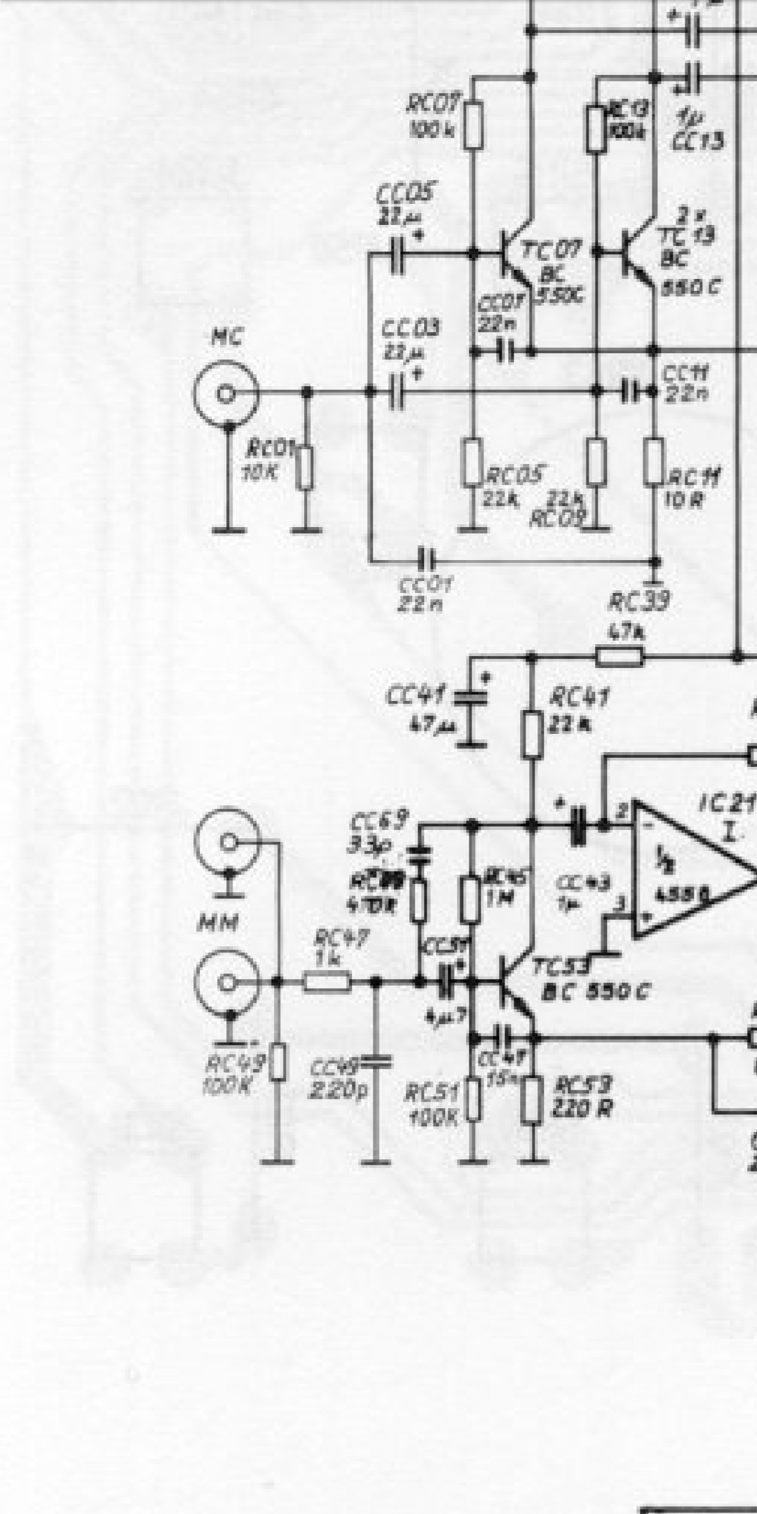

OK, aż zajrzałem do serwisówki i faktycznie wejścia/wyjścia są symetrycznie oddzielone od siebie w poziomie, a nie w pionie.
http://www.hifi-archiv.info/Dual/cv440/
Arcy-dziwny układ.
Latro pisze:
02 lut 2020, 19:12
"Phono MM Cap" - dodatkowe wejście na kondensator by zwiększyć pojemność sygnałową. Opcjonalne.
"Górne" wejście MC nie służy do niczego.
Latro
Posty: 2029
Gramofon: Technics SL1300
#20
Post autor: Latro »
02 lut 2020, 19:39
dziwny układ
Prawie jak dwa monobloki w jednym pudełku :)
02 lut 2020, 19:39
No i kolejna sprawa z której jestem zielony :mrgreen:

szczepan_def
Posty: 876
Gramofon: DUAL 455
#21
Post autor: szczepan_def »
Wejścia kanałów faktycznie daleko w poziomie :shock: chyba ja miałem filipinkę :?
"phono mm cap" - pozwolę przypomnieć viewtopic.php?p=76917#p76917

szczepan_def
Posty: 876
Gramofon: DUAL 455
#23
Wejścia są takie same
Poprzez drugie gniazdo możesz opcjonalnie na wejście pikofarady wpiać do masy, dopasowując pre do wkadki... Może Dual miał jakiś dynks do tego celu...

Posty: 8743
#26
Latro po śodku masz taką linię podziału na prawy kanał i lewy kanał :D , albo odwrotnie :lol:
