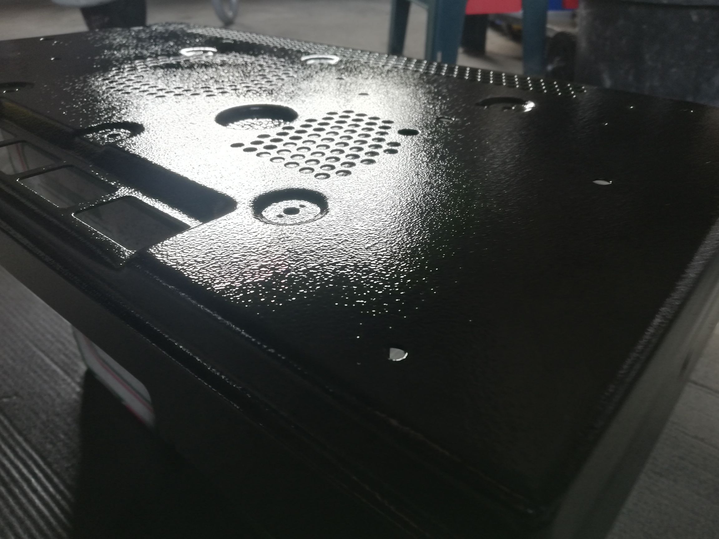

Obudowa opracowana, wysycha na warsztacie

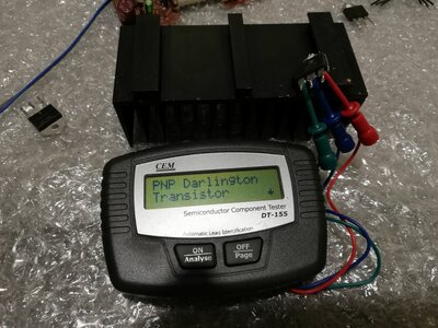

Tester sprawdza się znakomicie, to samo co Atlas ustrzelony 100ke taniej, wszystkie trany ok.
Miałem składać, ale zapomniałem że jest jeszcze ten zapyziały panel...
Także Żarówy nie będzie...

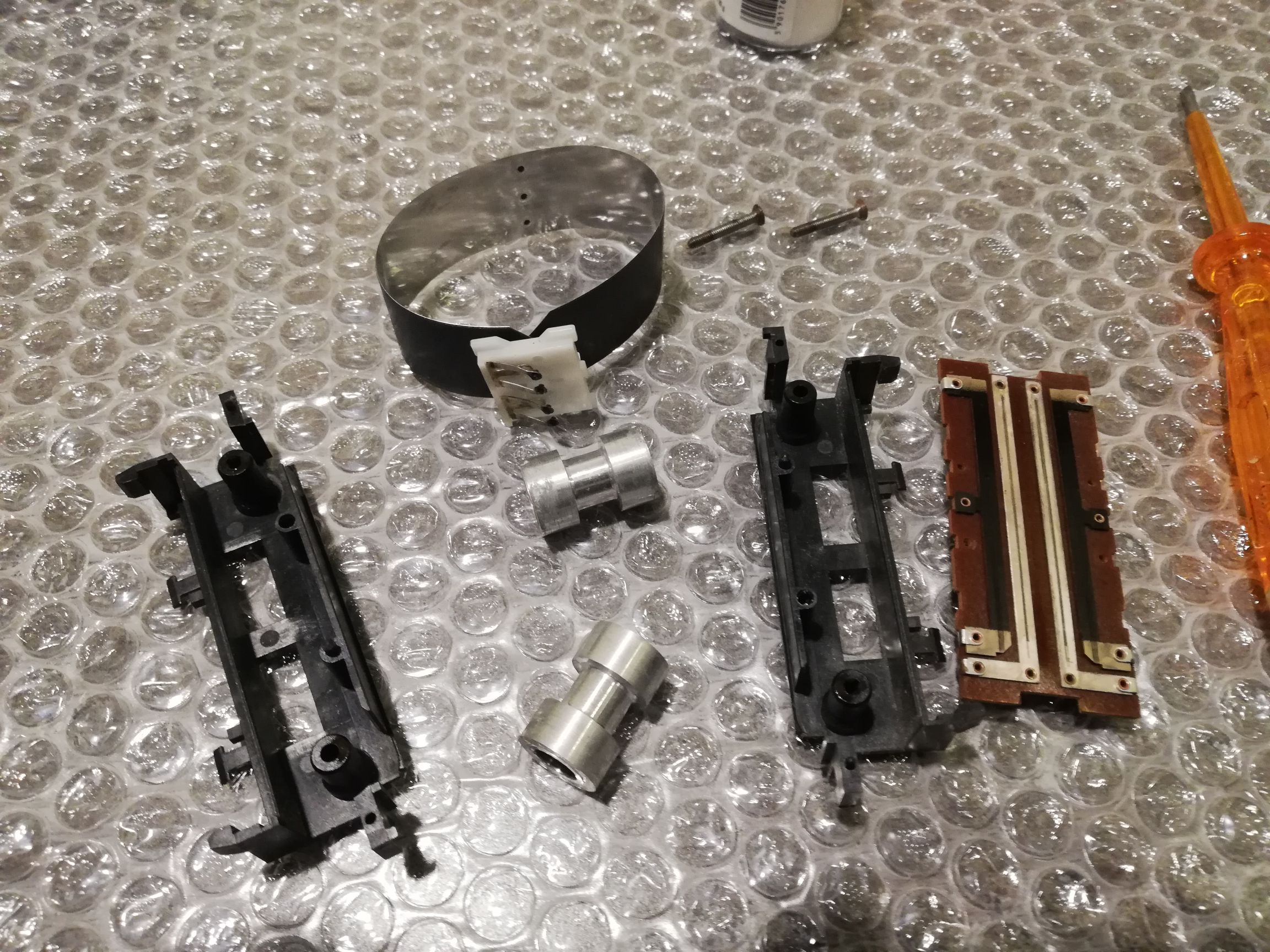

Re: Na warsztacie - B&O Beomaster 2200

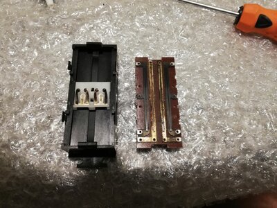

Podszyściłem potek vol...

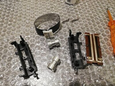

Pokleiłem to połamane kółko od linki skali, wzmocniłem to z dwóch stron końcówkami z przewodów stykowych
Walczyłem godzinę z linką i odpuściłem...

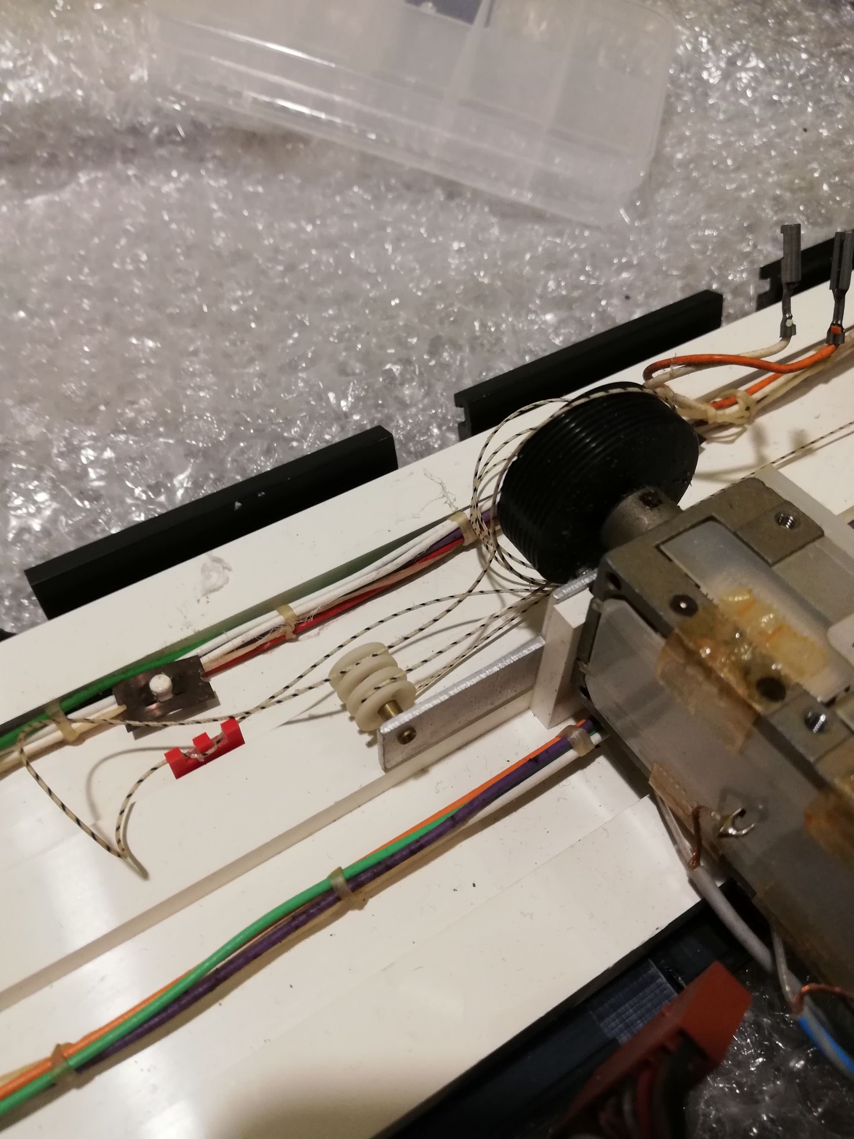

Dial Cord - po 684tej nieudanej próbie zaplątania linki na rolki (raz za długa raz za krótka) wyjąłem ją na zewnątrz. Złożona na pól ma niecałe 51cm, a serwisówka opisuje uciąć 110 cm i związać końce... niestety nie podaje wymiaru wewnętrznego po związaniu, /
liczac 110/2 =55-1 na węzeł to mam 54... Trochę te 51 mało się wydaje... Łatwo nie będzie...

A może taki węzeł pomoże? I jak nadmiar się już odłoży to stoperek zawiązać jak na filmiku?
