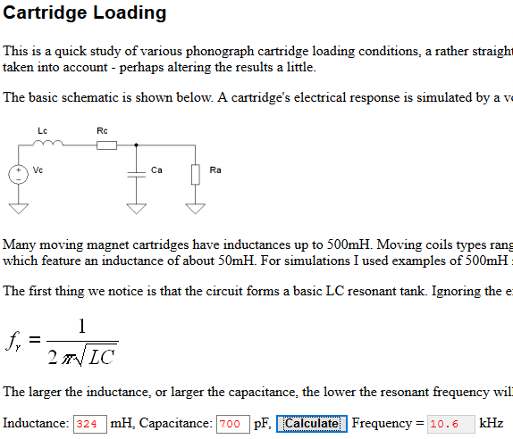

ale o tym gdzie w paśmie ów górka się pojawi ma jednak do powiedzenia rezystancja obciążenia. Im większa rezystancja tym wyżej, im niższa tym niżej.
Wzór i screen mówi coś przeciwnego. O tym na jakiej częśtotliwości jest szczyt/czubek górki decyduje właśnie pojemność.
Np. dla tego szczura którego wkleiłeś z 700pF dało by to szczyt górki na 10kHz.
Nie mówię że to od razu źle, bo może mechaniczna część tam nie wyrabia i potrzebuje takiego podbicia. Ale raczej należało by wypychać to poza zakres odtwarzanych częstotliwości.

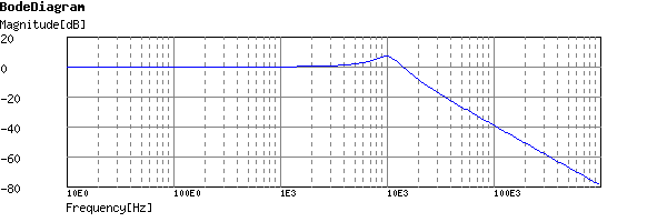

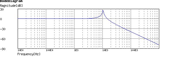

I jeszcze symulacja z zmianę rezystancji obciążenia, która wpływa na "szerokość" rezonansu.
zrobione http://sim.okawa-denshi.jp/en/RLClowkeisan.htm (na dole strony, przed ostatni kalkulator)
To co dla szczura 324mH, 700pF
47 Kohm
470 Kohm
Także widać że przy mniejszym obciążeniu 470k amplituda rezonansu jest większą a szerokość mniejsza.
Przy większym obciążeniu 47k, na odwrót amplituda spada ale też rezonans łagodniej i szerzej opada.

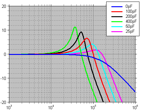

Znasz to opracowanie?
https://sites.google.com/site/zevaudio/ ... shure-v15v
Bacek
Posty: 4394
Gramofon: Kenwood L-07D
Lokalizacja: Poznań
Re: Nuda mini parametry "standardowe" ?
#27
Post autor: Bacek »
Wygląda jak potwierdzenie tego o czym pisałem. Mechanicznie rolloff wkładki ma początek na 7kHz więc kompensują go poprzez rezonans elektryczny w okolicach 10Khz. Na obrazkach ładnie widać jak rezonans elekryczny schodzi na coraz mniejsze częstotliwości wraz ze wzrostem pojemności. Na każdym z wykresów jest kilka pomiarów dla różnego obciążenia. Przy dużej rezystancji (małym obciążeniu, 97 kOhm) górka jest najwyższa, przy małej rezystancji (dużym obciążeniu 26 kOhm) górka jest najniższa. dla końcowego 700pF/26kOhm skompensowali rolloff mechaniczny elektrycznym.
