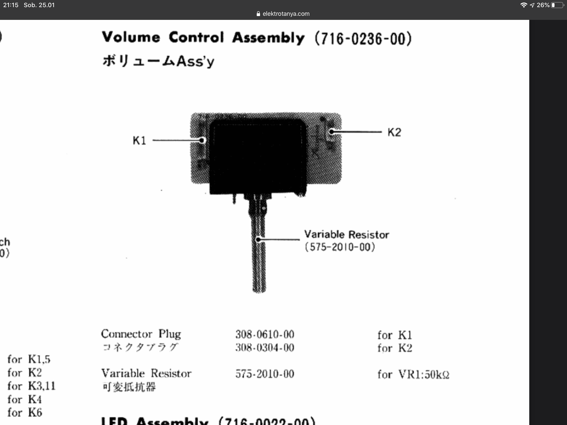

Czy wie ktoś gdzie mógłbym kupić taki potencjometr do mojego Accuphase ??
Próbowałeś przeczyścić ? Jak jest dostęp do środka potka to można prysnąć pr kontaktem i poruszać.
To nie jest trudne a może pomóc.

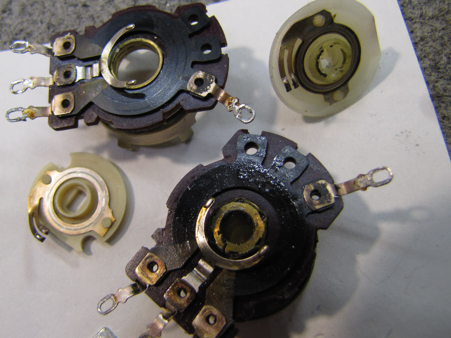

Czyściłem, pomogło tylko na chwile . A aktualnie sytuacja się pogorszyła i o ile wcześniej jakoś się dało z tym żyć tak teraz wkurza

Psikadełko rozpuściło ten syf ale go nie wypłukało i teraz marze się po ślizgaczu...

Albo zrób to sam wylutuj i wyczyść i wlutuj z powrotem
