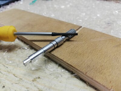

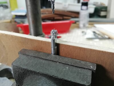

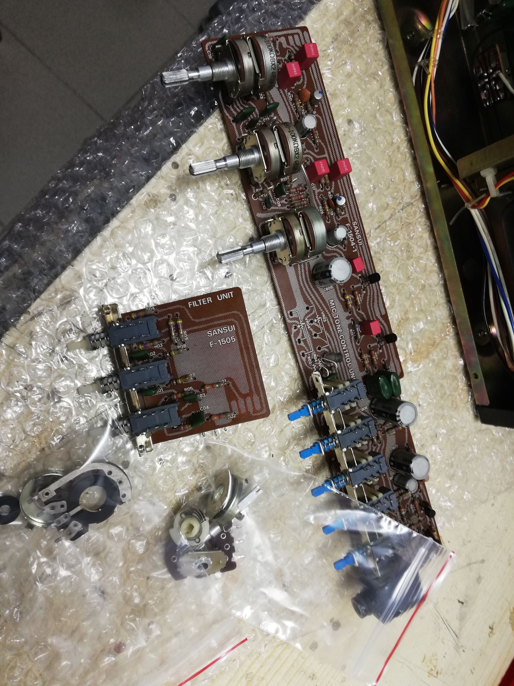

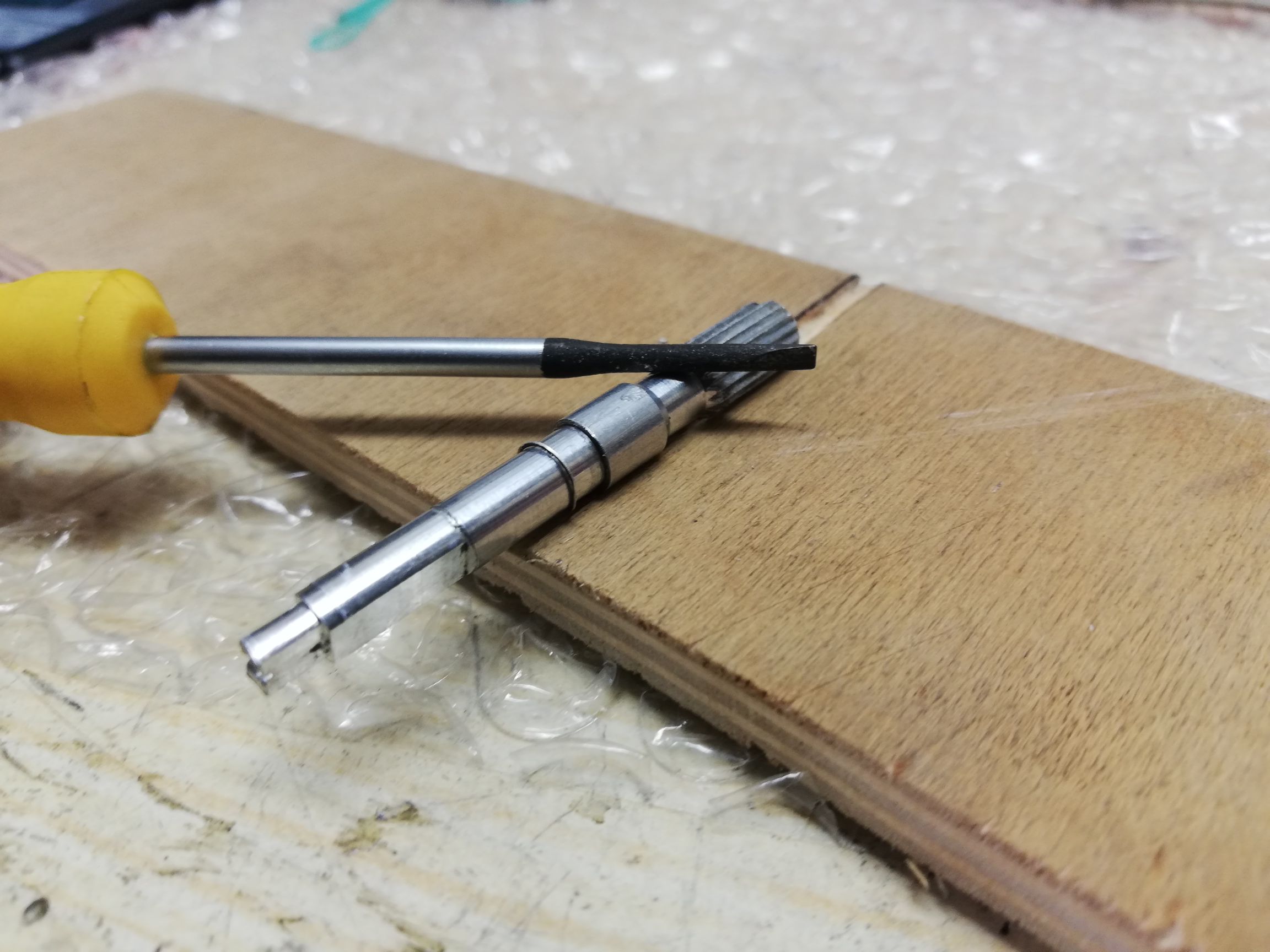

Roznitowany potek trzeba jakoś złożyć... Plan :think: nawiercić ośkę, nagwintować, i skręcić śrubką M2... Jubilerska robota...żeby złapać ośkę równolegle do wiertła wiertarki stołowej wyrzłobiłem prostopadły do jednej krawędzi rowek w sklejce...
Sklejkę z ośką skręciłem takim imadełkiem z wiertarki, tą krawędzią do dołu od której łapałem kąt prosty rowka, na wolnych obrotach i ze smarowaniem udało się wywiercić otwór srednicy 1,5mm,
Oczywiście wiertło mogło się złamać i byłby problem, tym razem się udało. Czekam na gwintowniczki...

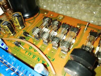

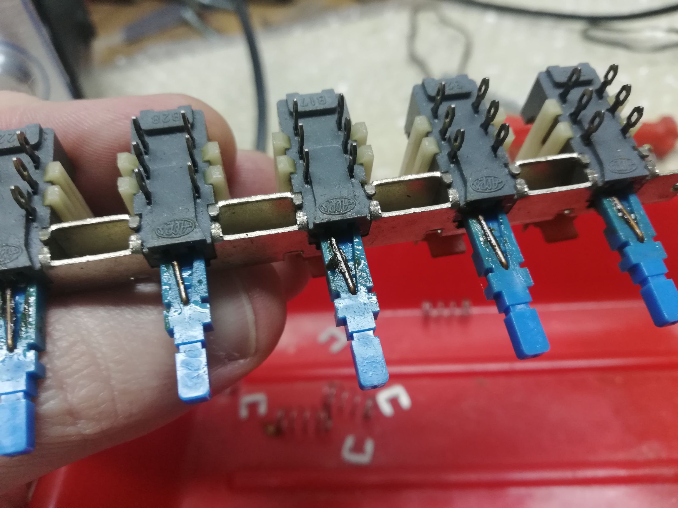

Dzisiaj wziąłem się za isostaty, trzeszczał jeden ale rozgrzebałem wszystkie bo zaklejone wszystkie równo
W torze wylądowały wimy, reszta elny w dobrej kondycji więc zostają
Czyszczenie isostatów - powoli da się to ogarnąć, trzeba uważać żeby nie pogubić tych blaszek ze środka, sprężynek, drucików i innych dupereli... Godzinę szukałem sprężynki po warsztacie jak wyskoczyła przy składaniu
Oj tak. Szczególnie takie małe od blokady w bistabilnych. Najlepiej chyba robić to w jakimś worku, albo pod kloszem. :D Mi kiedyś w Dualu sprężynka wyskoczyła tak szybko, że nawet nie zauważyłem że tam była. Isostat nie działał jak trzeba i dlatego zorientowałem się że czegoś brakuje. Kupiłem drugi zestaw i przy rozkładaniu to samo. Na szczęście tym razem sprężynka walnęła w ekran laptopa i tylko dlatego ją zauważyłem i znalazłem.

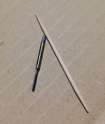

Przyszły narzędzia to obok to wykałaczka :shock: nie patyk do szaszłyków :naughty: nie widzę tego :doh:

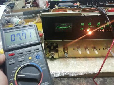

Potek vol. udało się poskładać...

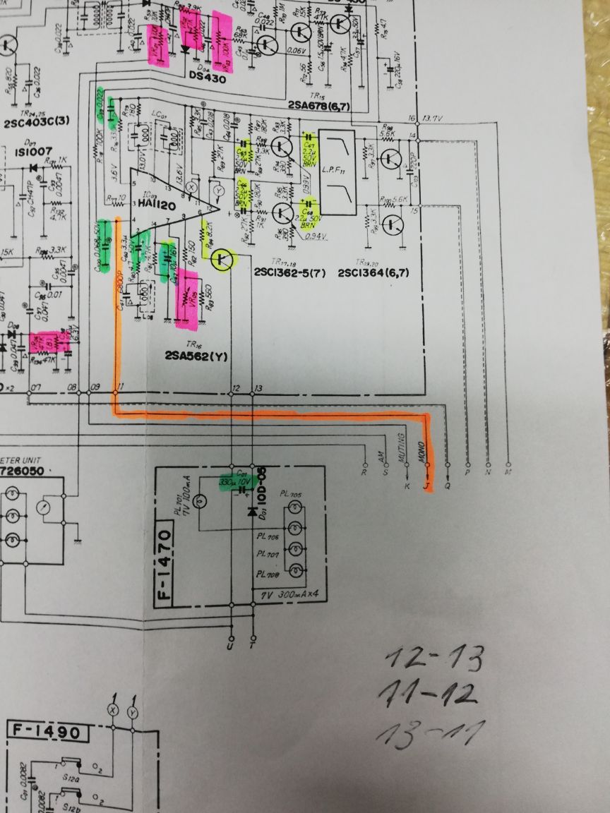

Ogarnołem okolice stereo dekodera...
Było pomylone kilka przewodów na płytce fm, na nóżce 5 ha1120 nie było odpowiedniego napięcia, przelutowałem kondensatory, przelutowałem układ stereo na podstawkę bo mam drugi w zapasie jakby ten był spalony :mrgreen:
Podregulowalem podkówkę vr01 od czułości lampki stereo ... Et voila
Niestety nie posiadam stereo generatora i z regulacją będzie kłopot, ale mam plan spróbować regulacji z użyciem transmitera FM + sygnały testowe na sd :think:

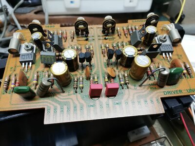

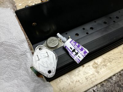

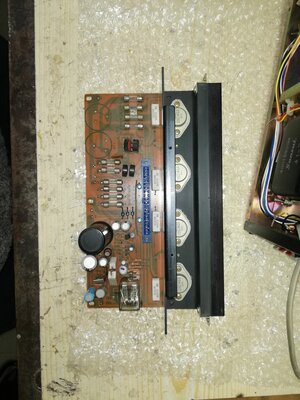

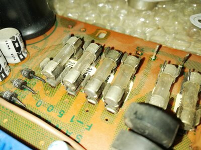

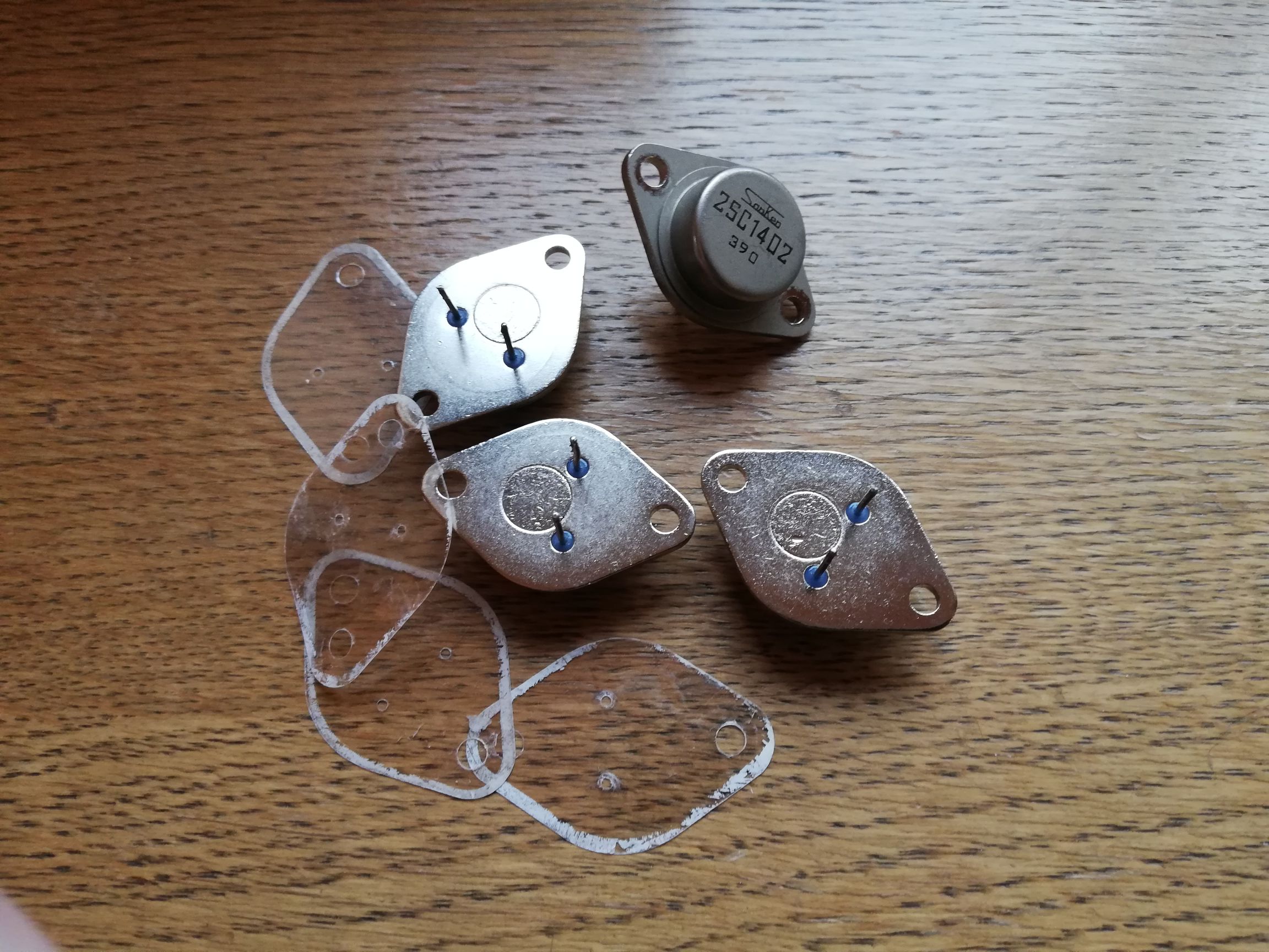

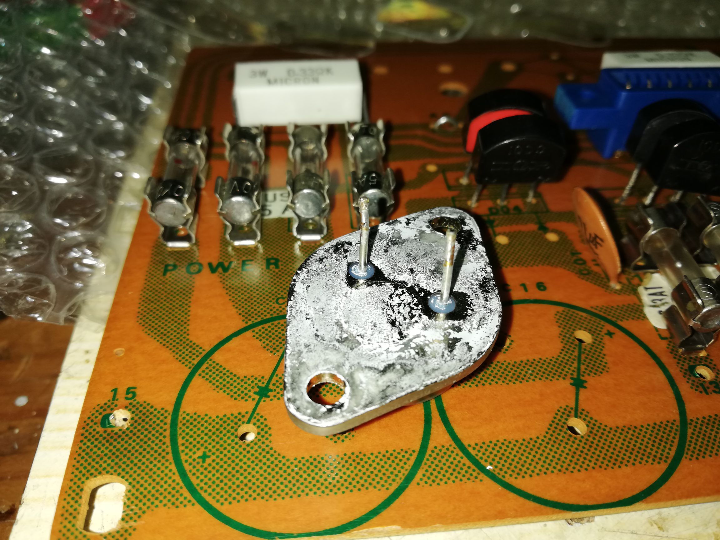

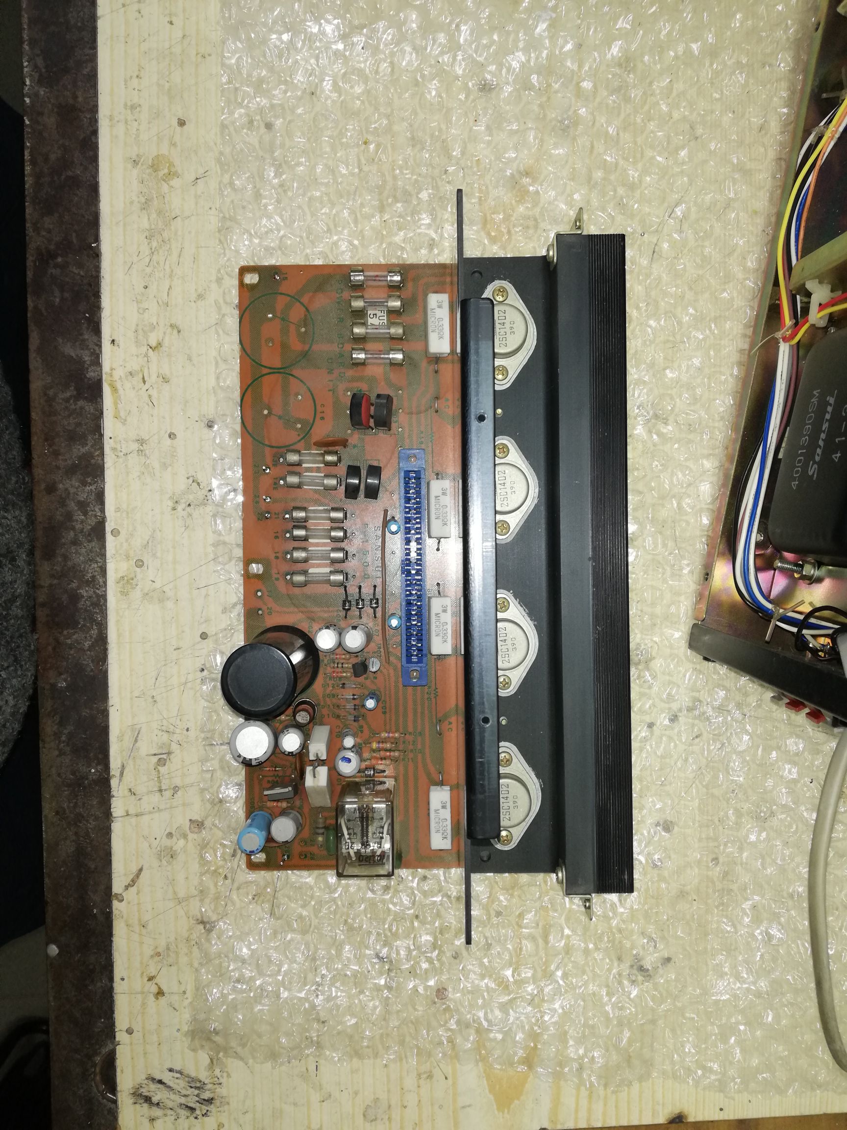

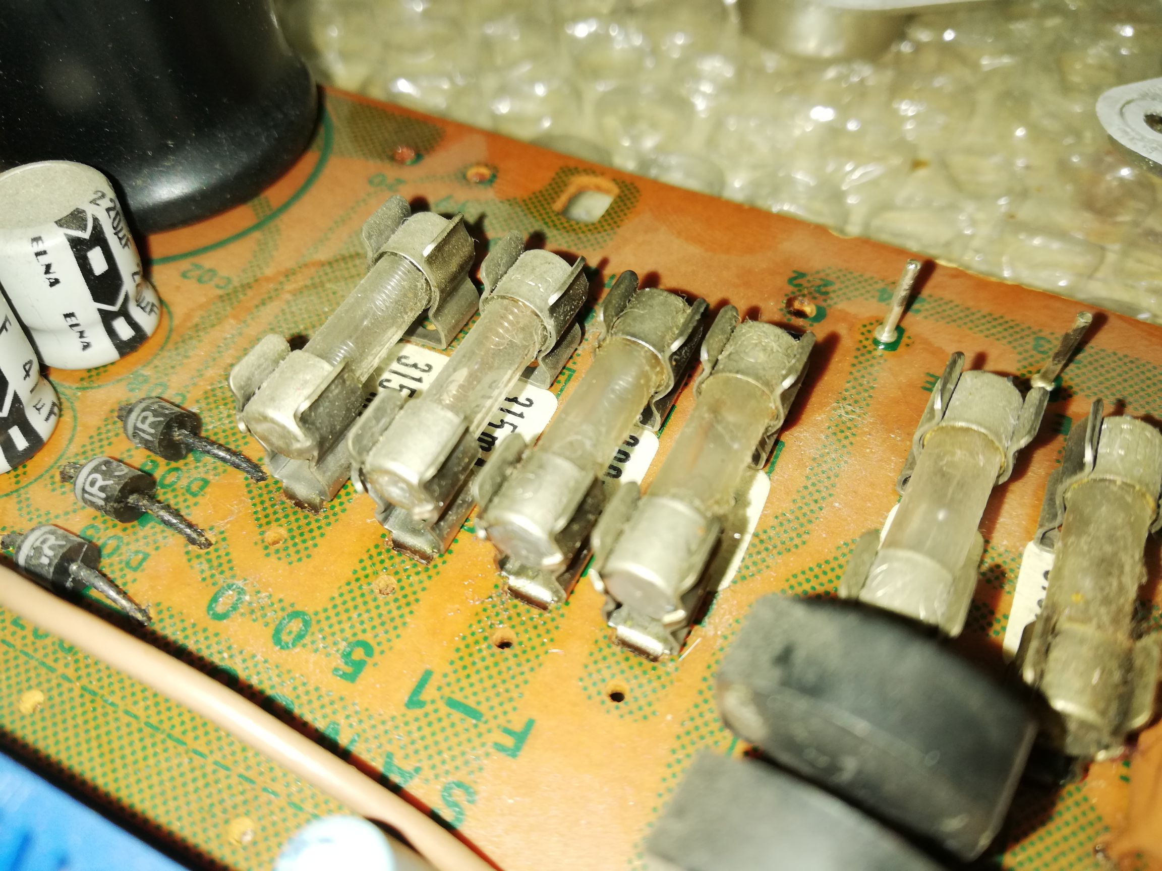

Na czyszczenie wyleciała końcówka z driverem
w torze dałem wima w zasilaniu nichicony fg...
pasta na sankenach lekko podeschła... Do prania
Po praniu
Płytki też pomyłem...
Czas to poskladać...

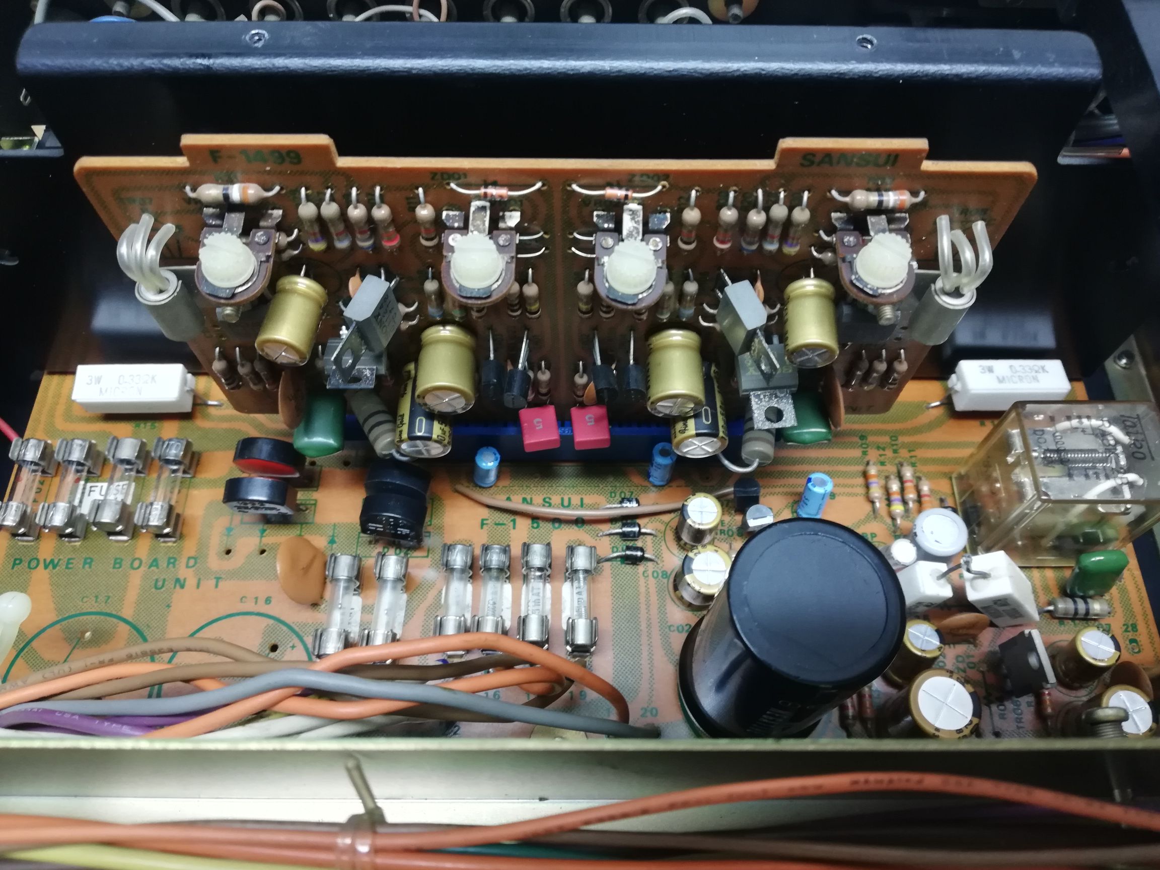

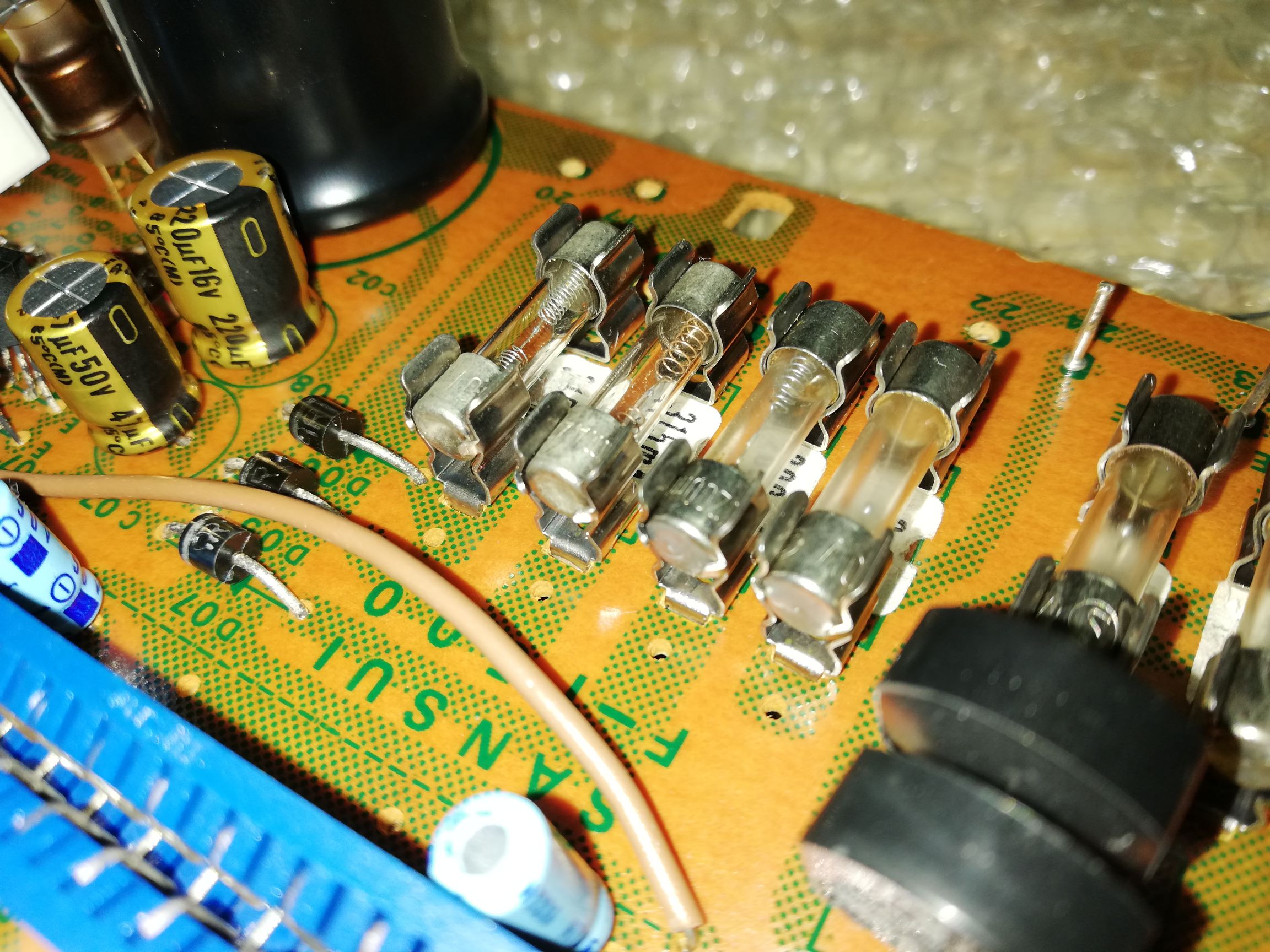

Końcówka wypicowana i poskładana...
Z natury ciekawostek, po podaniu sygnału na aux na głośnikach otrzymujemy sygnał w przeciwfazie :shock: nie sprawdzałem wejść w ogóle, tuner sprawdzałem na jednym kanale...Poszukiwania trwają...
szczepan_def
Posty: 876
Gramofon: DUAL 455
Re: Na warsztacie - Sansui 771
#28
Post autor: szczepan_def »
Wyczyściłem selektor wejść, popsikany był jakimś czymś, gniazda aux lekko przyśniedziałe... Pomiary na pojedyńczym kanale pokazały 5-55kHz i 50W przy 8ohm. Kolejny brąz to 12% różnicy między kanałami... Obstawiam potek balansu :think:
szczepan_def
Posty: 876
Gramofon: DUAL 455
#29
Różnica poziomów pojawia się za parą różnicową, z filtrów wychodzi taki sam poziom, zmieniłem selektor z 220 na 240v i różnica jest poniżej 10%, główne napięcia też bliższe prawdzie, spadły z 40v do 36v, serwisówka mówi o 35v... Rodzinnych Spokojnych Świąt...
