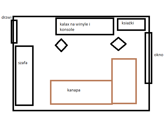

Z akustyką pomieszczenia może masz tez jakiś problem...
Sprawdziłem :oops:
40 - 90 hz nie słychać prawie wcale, 120-170 też, 170- 300 rośnie w górę. Powyżej jest głośność równa ale momentami mam wrażenie że zmienia się lewe na prawe ucho.
Edit: (sprawdziłem osobno na canonach le400 i tagach 606 wynik był bardzo podobny)
Na szybko dodałem koc na goła podłogę i było z już coś tam słychać na niskich pasmach. Muszę się dowiedzieć jak to naprawić bez przewalania całego pokoju :morda:
proporcje pokoju są dobre bo wychodzi 3:4

Posty: 5022
Re: Jasne kolumny a wzmiaczniacz
#24
Post autor: zbyszek1982 »
Ściągnij sobie Room Equalization Wizard i zrob prosty model pokoju. Pokaże Ci gdzie masz mody.
W takim małym pomieszczeniu zawsze bedzie problem z niskim basem.
Do tego zamknięte paczki w Cantonach i charakterystyka dolnego pasma kuleje.

#26
Post autor: kriss »
Jak daleko masz odsłuch od głośników ? Bo wygląda że bardzo blisko. Cantony mimo zamkniętej konstrukcji w moim przypadku serio potrafią nieźle przygrzmocić niskimi. Nie jest to może efekt że flaki wibrują w brzuchu , ale czuć fajny basik.
Jak byś ustawił kolumny na węższej ścianie i miejsce odsłuchowe na ścianie przeciwległej to powinno być dużo więcej niskich, ale odbije się to na przestrzeni i separacji.

#27
Post autor: Enkkidu »
kriss pisze: ↑
12 lip 2019, 13:50
Jest trójkąt równoramienny 2m, dzisiaj spróbuje to rozszerzyć. Z powodu okna nie chce przestawić ułożenia głośników, bo kanapy nie ruszę(albo inaczej jest to jedna z ostatnich rzeczy które bym chciał zmienić i jak nic nie pomoże to o tym pomyśle)
