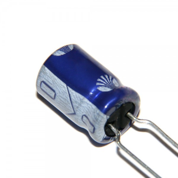

Nie wiem dalej co to, ale chcę zacząć od wymiany kondensatorow od preampa. Lista jest taka
6.3V - 1000uF x2 - 20mm
50V - 10uF x2 - 15mm
25V - 220uF x2 - 20mm
10V - 100uF x2 - 10mm
I moje pytanie, czy rozmiar ma znaczenie, bo tylko mniejsze mogę znaleźć z takimi cyferkami w necie. Jeśli tak, to jak sobie z tym poradzić?

Justshem pisze:
03 wrz 2017, 18:09
Ponoć ma. Ale nie w tym wypadku. Mniejszy zawsze wejdzie w miejsce większego. Za to z napięciem jest odwrotnie. Nie może być mniejsze. Większe nie zaszkodzi. Szukaj markowych kondensatorów. Jakieś Nichicony, Elny itp.

Mam problem znaleźć tak szeroki rozstaw nóżek/drucikow, jak ten który jest w kenwoodzie. Potrzebuję rozstaw około 1.5cm

Przecież nóżki są z drutu, można je wyginać.

Z 5 do 15 mm rozstawu? Ok. Spróbuję

Wysyłka kosztuje 2x więcej niż kondensatory do preampa. Przy okazji kupię więc do końcówki wyjścia. Co jeszcze miesci się we "wszystko" wspomnianym wyżej Oprócz filtrujących? Gdzie jeszcze powinienem wymienić kondensatory? Chcę kupić wszystkie możliwe za jednym zamachem, żeby nie płacić kilka razy za wysylke

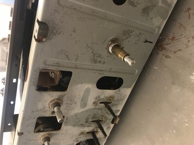

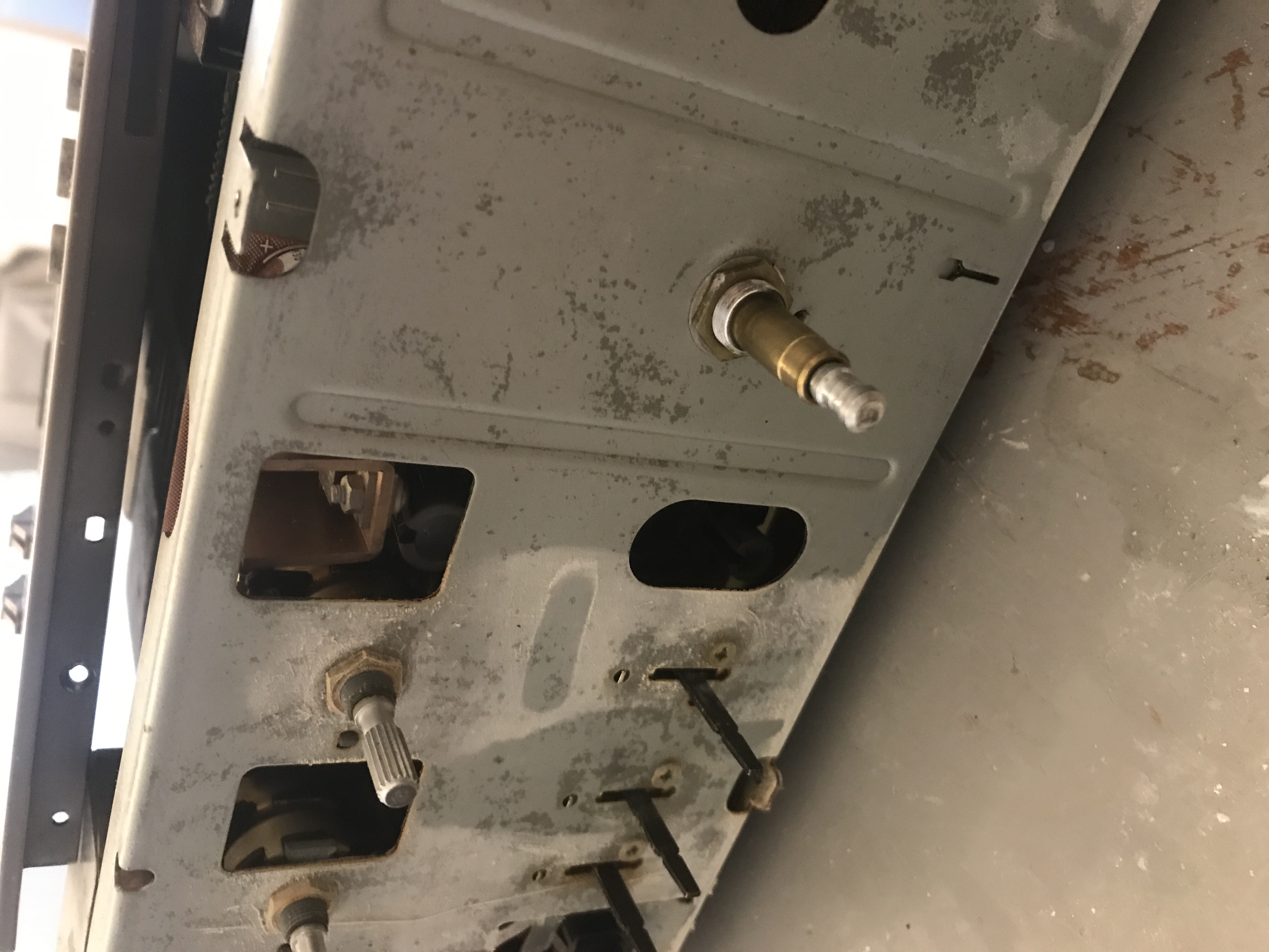

Wymiana kondensatorów nie pomogła (końcówki wyjścia i preampa) wraz z upływem czasu oba głośniki strzelają na zmianę. Psiukam kontaktem s i u, jednak nie wiem czy w dobrym miejscu. Mam psiukac tutaj, czy odkręcać głębiej?

Ale że po obudowie? No raczej głębiej.
