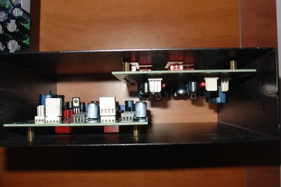

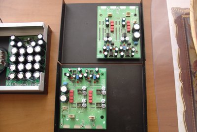

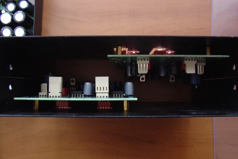

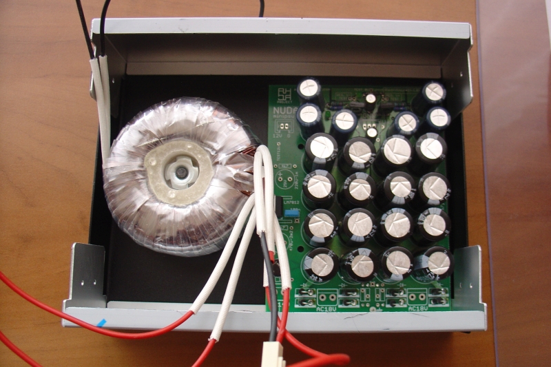

Miałem pytania jak zmieścić set w Economice 180x150x55. Ano tak jak na zdjęciach.
Z zasilaczem kłopotu nie ma. Trafo 50VA i pcb mieszczą się idealnie, mało zostaje na 'filskie powietrze.
W preampie trzeba trochę przemieścić płytki względem siebie by weszły.
Spokojnie jest jeszcze miejsce na potrzebne gniazda, dławnice, włącznik etc.

Ps.
Jak widzicie pod switche są wycięte otwory w pokrywach coby był możliwy do nich dostęp bez rozkręcania obudowy.
Jeśli tego się nie zrobi, to trzeba otwierać obudowę by zmienić nastawy.
