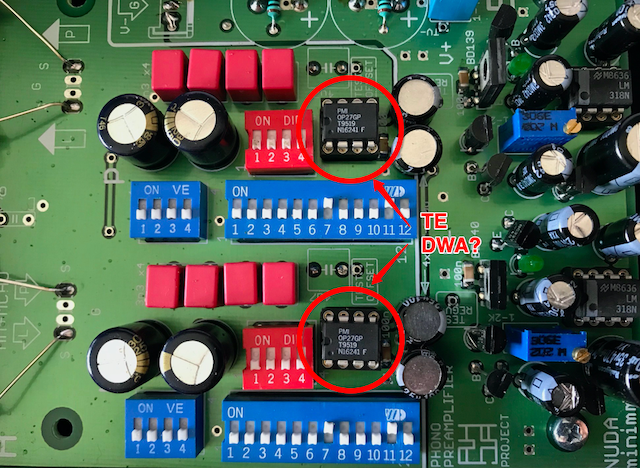

Jeszcze pytanie laika. Rozumiem, że op-ampy MM to te dwa, które zaznaczyłem na fotce poniżej? TAK/NIE?
- chudy_b
- Posty: 4160
- Lokalizacja: Wólka
Re: NUDA i op-ampy
TAK. Mają dziubek z jednej strony i przy wymianie muszą być włożone tak samo. To oczywiste, ale piszę skoro masz wątpliwości który to op-amp
