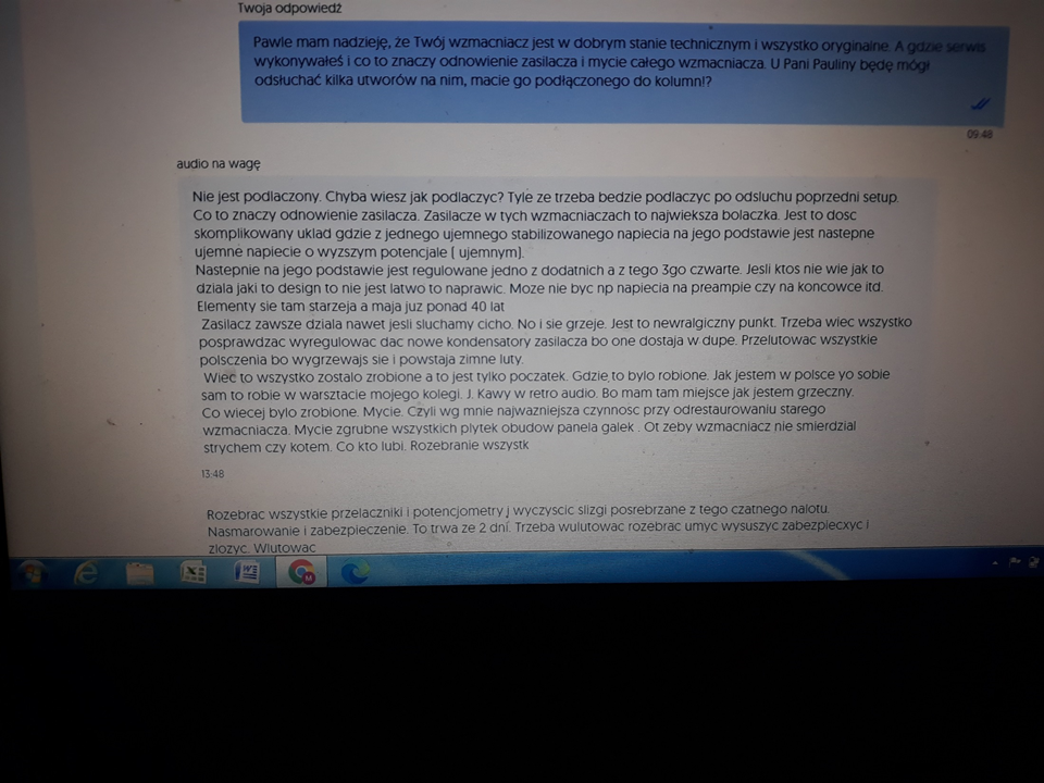

Jeszcze chciałem Wam zamieścić fragment korespondencji, w którym dopytywałem o stan techniczny i serwis wzmaka oraz odpowiedz co było w nim zrobione. Może Wam się jakaś myśl nasunie...

Z tego co widać na Twoich zdjęciach (ale widać niewiele) to kondensatory nie były wymieniane.Po drugie podatnosć serwisowa tego wzmacniacza jest niska (taka była "filozofia" tego producenta-w odróznieniu od mniej poszukiwanych a o niebo lepiej wykonanych pod względem serwisowym konstrukcji niemieckich np. DUALa czy też SABY...).Pełno kabli i połaczeń owijanych (te "sprężyny")..Nie sądzę by ktoś zadał sobie trud czyszczenia przełączników (może "psiknął" psikaczem i tyle).Rozumiem że nostalgia itp..

Sposób w jaki u J. Kawy regeneruje się potencjometry i przeprowadza naprawy nie jest tajemnicą. Pooglądaj sobie filmy na YouTube, kanał Retro-Audio. Porównaj ze swoim egzemplarzem. Wnioski łatwo powinieneś wyciągnąć sam.
