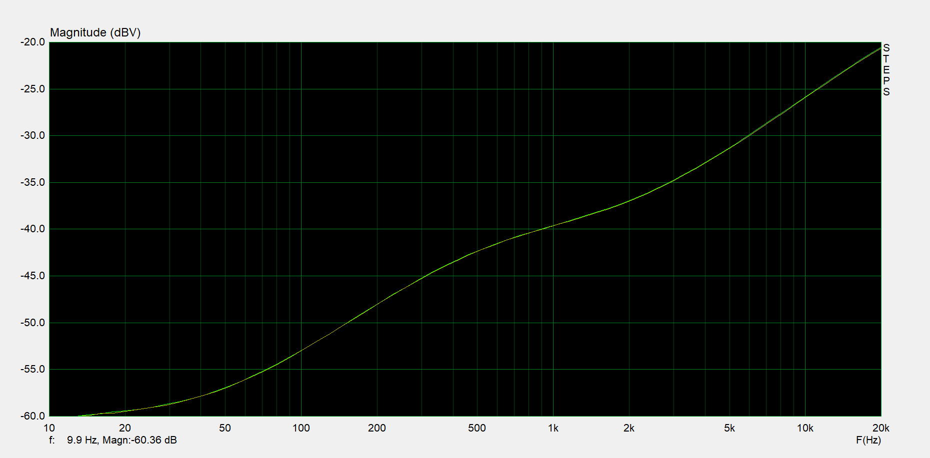

Inverter RIAA
pomiar puszki

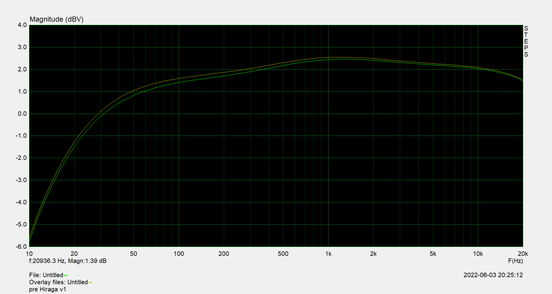

pomiar pre
płytki pre mam wiec kolejna będzie lekko zmodyfikowana

Aha... Jak puszki pt. Inverter RIAA robią się tajemnicze to pytajcie, na pewno znajdzie się ktoś kto wie jak to wykorzystać przy przedwzmacniaczach phono ;)

lekko zmodyfikowałem filtr riaa, pod ręką miałem jeszcze sansui 771 i su-7600 charakterystyki na obrazku
Bardzo fajne brzmienie, tak zostaje
