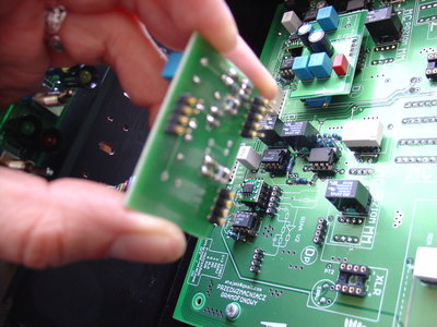

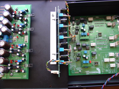

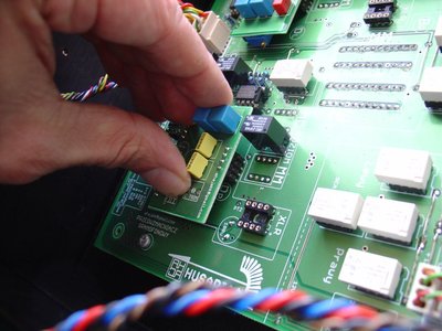

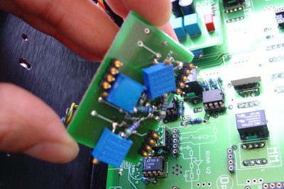

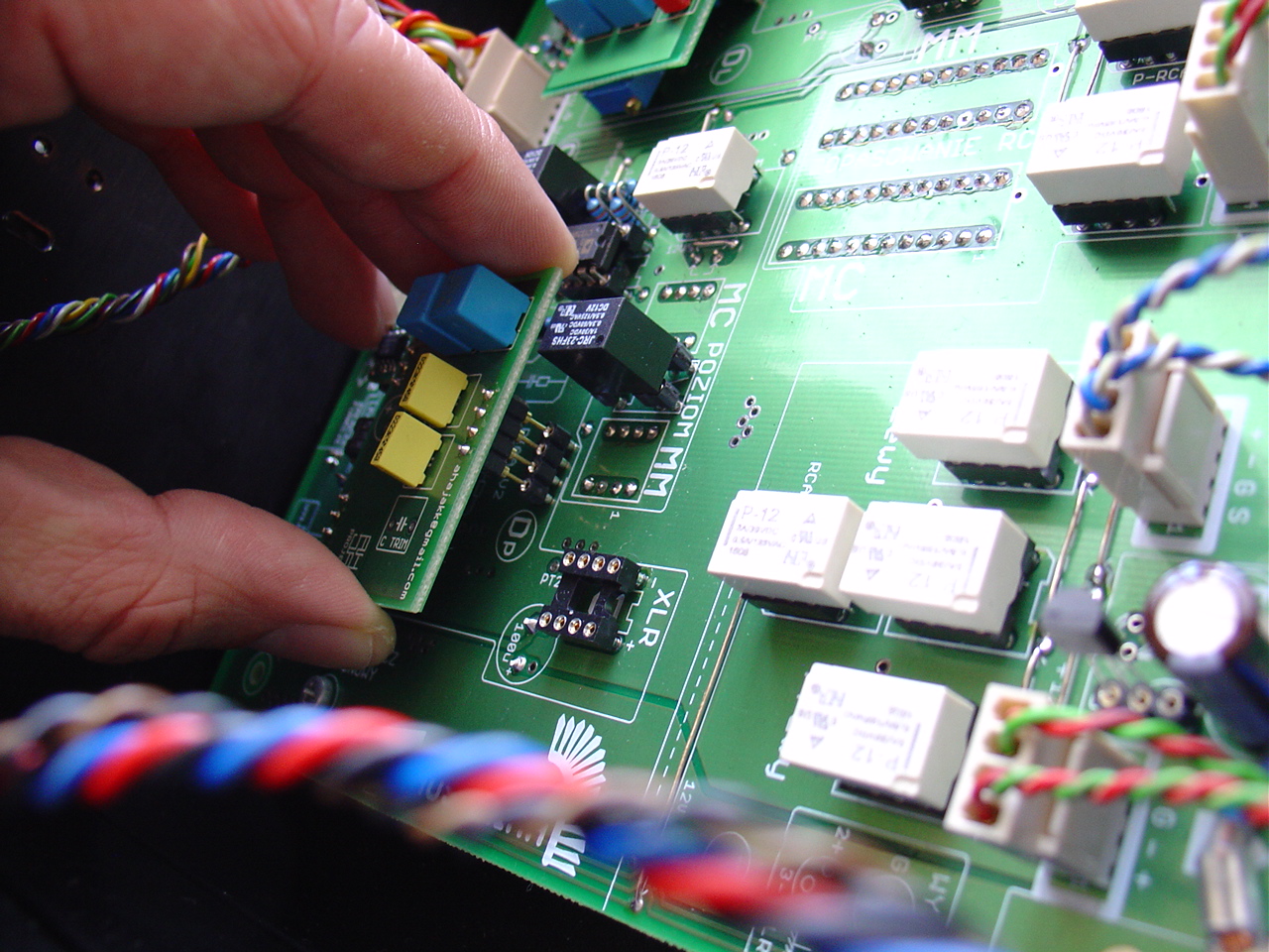

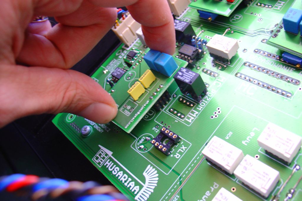

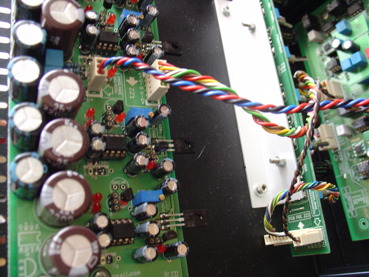

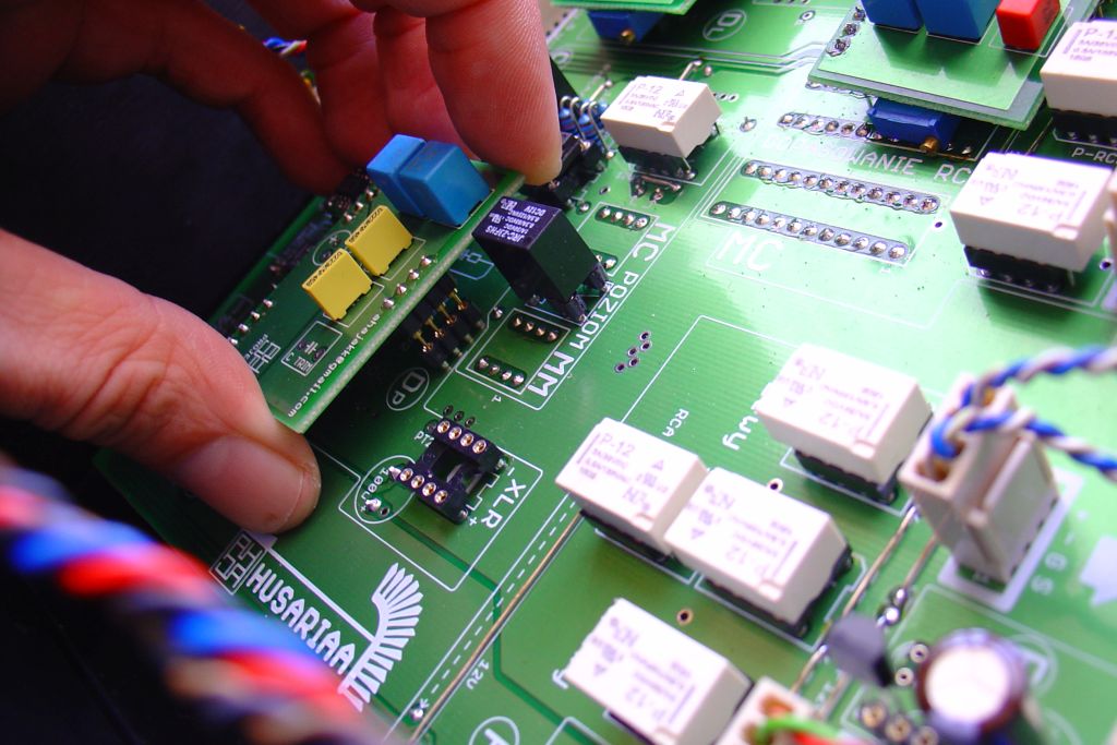

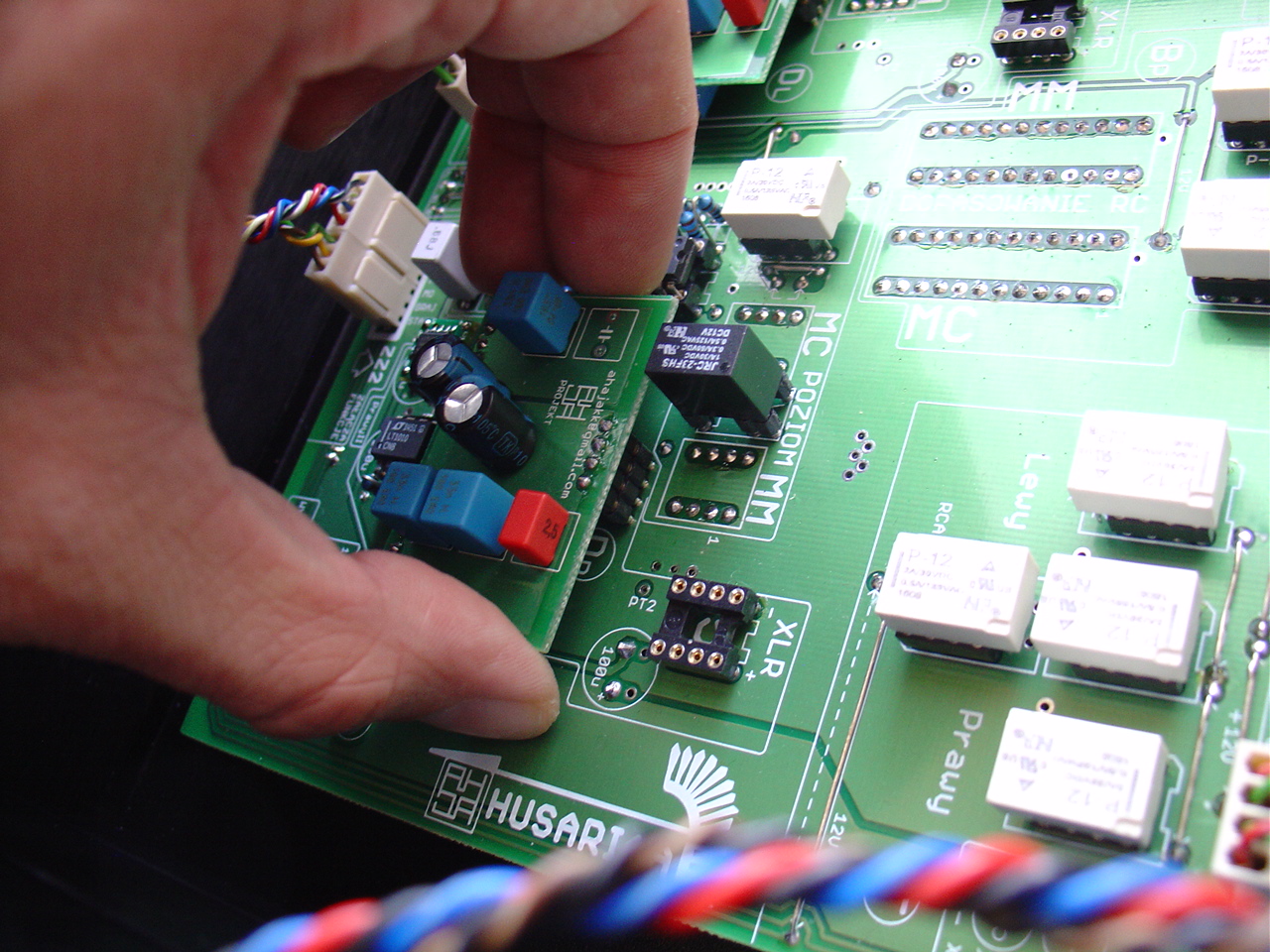

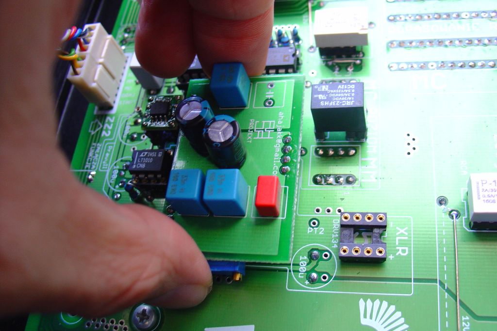

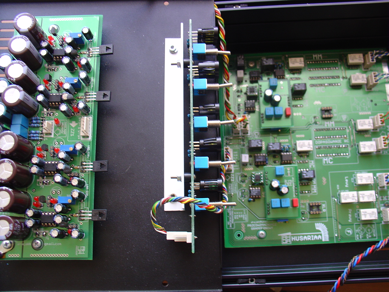

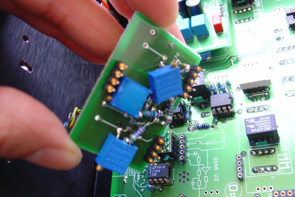

PROCEDURA PODMIANY TYPU KOREKCJI RIAA:
1.Wyłączamy preamp, odczekujemy ze 3-5 minut aż się wszystko rozładuje.
2.Odwracamy pre do góry nogami - ma leżeć na górnej pokrywie.
3.Odkręcamy 4 śrubki po bokach! mocujące pokrywę dolną do boków żebrowanych.
4.Podnosimy od tyłu pokrywę dolną, opieramy ją pionowo przy front panelu.
5.Wypinamy dla spokojności 3 wtyczki: 2 pinową z pcb z ledami, 5 pinową i 3 pinową z pcb stabilizacji.
6.Kładziemy pokrywę z jednej strony opierając ją na front panelu, z drugiej podkładamy coś (np książki/ę). Leży spokojnie, nie przeszkadza.
7.Chwytamy dwoma palcami małe pcb po krótszych bokach i równomiernie, powoli wyciągamy z podstawek. Tak wyciągamy obydwie płytki z pcb głównej.
8.Bierzemy drugi typ korekcji, osadzamy na podstawkach, powoli dociskamy od góry by równo weszły. Tak osadzamy oczywiście obie płytki, po jednej na kanał.
9.Podnosimy pokrywę ze stabilizacją, ustawiamy w pionie, wpinamy wtyczki uprzednio wypięte. Pomylić się nie można.
10.Opuszczamy pokrywę. Dosuwamy w kierunku front panela - muszą wejść przełączniki.
11.Dokręcamy 4 śrubki mocujące.
12.Gotowe.
Niby dużo punktów, ale to dla jasności.
Poniżej rycinki z operacji po kolei.
... i naturalnie nie mam pojęcia dlaczego zdjęcia są w odwrotnej kolejności ... na szczęście są przy nich numerki, którymi należy się kierować.
12.Gotowe.

Re: HUSARIAA v2
Poprawiłem post ahaja. Polecam skorzystać z funkcji "wstaw w tekst" po dodaniu załączników. Wtedy sami ustalamy co i w jakiej kolejności się wyświetla.

Re: HUSARIAA v2
Nie. Chodzi o umieszczanie załączników w konkretnym miejscu w poście. Na początku, między zdaniami, na końcu, itp.
Jak po prostu dodajesz załączniki to zawsze dodadzą się na końcu, w odwrotnej kolejności do kolejności dodawania.
Tak było zawsze.
Zresztą, jak widzicie post teraz? W złej kolejności?
